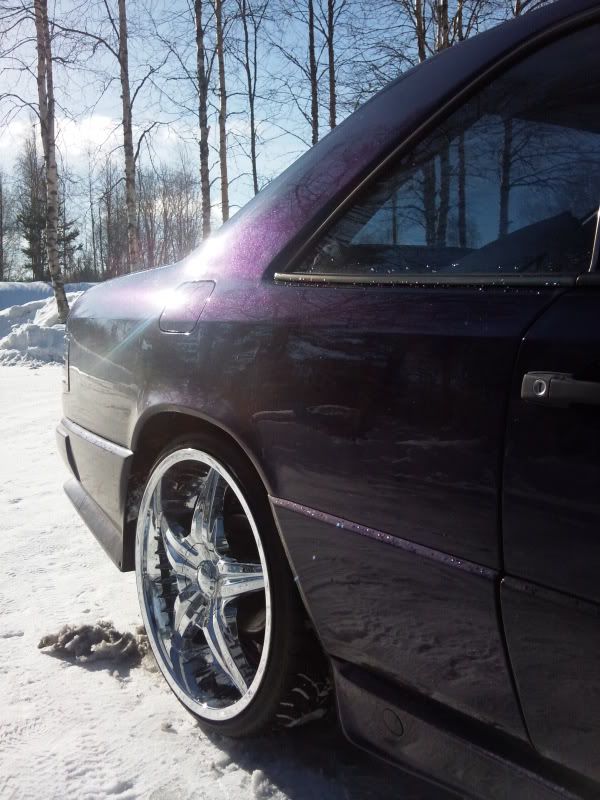

NO joo nyt on 20" vanteet alla, etupäähän joutu laittaa 5mm levikepalat että sopii pyörimään otti iskariin kiinni vanteen reuna. Puskurit on paikoillaan, ja kaikki muutkin hilppeet on paikoillaan. Magneettiventtiili toimii nyt moitteetta kun tuli oikeanlainen, elikkä huomenna klo 9 katsastus asemaa kohti. Voi kyllä olla tiet hieman jäässä viellä siihen aikaan, mutta täytyy lähteä hyvissä ajoin köröttelemään sinnepäin.

Laitahan kuvia, missä näkyy koko komeus :!:

Joo laitan sitten kun saan etupään kenttään, kun siellä on nyt vakio jouset. ja maavaraa 20cm =) Huomenna jos saan leiman siihen niin puotan takas kenttään, sitte jää maavaraa se 5cm, putki siis on niin saakelin matalalla kun on 4" tuumasta.
