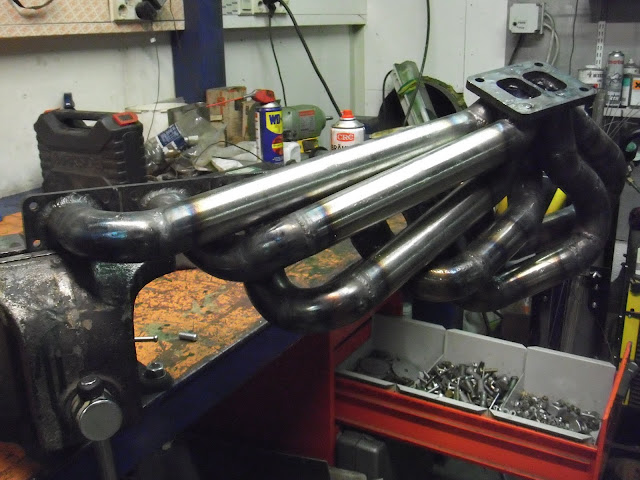

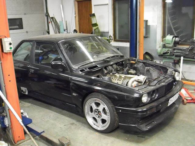

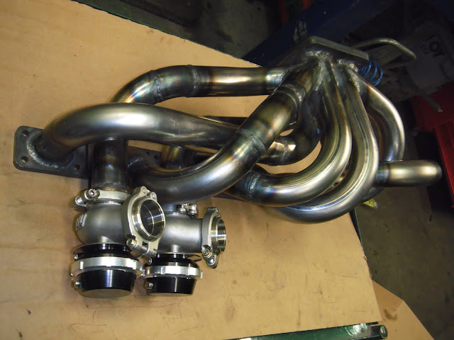

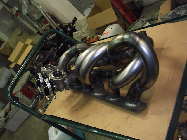

Vähän hitsailuja tullut tehtyä, vaikkakin eri merkkiin.. Vaihtelua kaikki.
m50 kone on nin kovin vinossa ja pieneen koppaan isolla ahtimella niin aina paranee..
Hukkaportille/-porteille tehdään paikat myöhemmin kun oikeat paikat selventyy.
Eli m50+hx55.

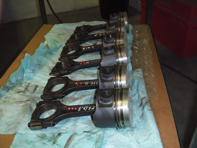

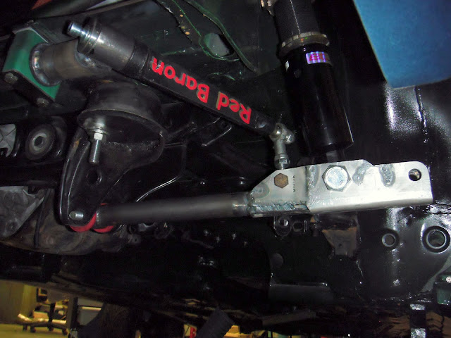

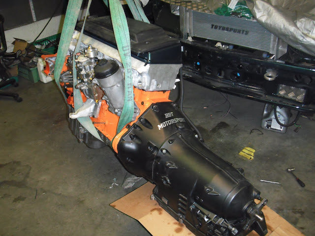

Nyt on pitkään mietitty ja kauan kuolattu laatikko tallissa odottamassa asennusta. Eli 722.6 ja manuaali kepillä.
Mäntä veivi paketit kun tulevat punnituksesta niin saa ruveta sitä sitten kirrailemaan lohkoon.
Kaikkea pientä osan tynkääkin on tullut tasaiseen tahtiin ja pikkujuttuja rakenneltu muun ohessa.

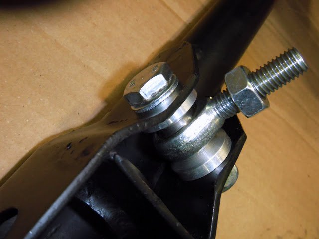

Veitsi vakaajakin olis valmis taakse. Eteen ei nyt alkuun tule mitään, mutta jos siltä rupeaa vaikuttamaan, että tarvihtis niin joku tarvii väsäillä. Hankala paikka kyllä on kun tarvis pyörienkin kääntyä runsaasti..
Hinauslenkit kötöstelin alumiinista eteen ja taakse.
Tarvii laitella kuvia näistä kun sattuu kamera mukaan.

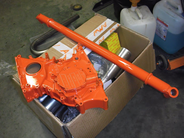

Nonniin puuhastelua taas.
Alakerta ja jakopää kasattu ja loput saa iskeä kiinni, kun jakokoppa tulee maaliin.
Ei passaa laittaa tuota kun ei ollut maali oikeen tarrannu ja sattuu ensimmäisenä silmille
Vesipumppuakin tuli sorvissa pyöräytettyä ettei siivet oo sähköpumpun tiellä.
Tänään oli cromo päivä kun tuli ainetta ja tigiin tikkuja. Hovikoneistaja kun saa etupään osat valmiiksi niin saa etupäänkin kohta pyörilleen. Eli veitsivakaaja valmiina ja taakse alatukivarret, Cromona tietysti
On muuten mukavaa ainetta työstää

Noniin vähän päivittelyä taas.
Koneen sain riipastua keulille tänään laatikkoineen päivineen. Laatikon kannakkeen joutuu väkertämään vielä ja katsoa tarviiko kardaanitunnelia vielä vähän sieventämään kun on aika kookas tuo 722.6... Muutama kuva hipoilu laatikosta
Kiitokset BBT Motorsport.
Takapää rupeaa olemaan valmis kasattavaksi kun perä ja vetarit tulevat maalarilta. Melkosta homoiluahan tää on kun voisi sutiakkin ne maalit..
Piti oikeen hifistellä uuden sorvin kanssa ja tehä unibaleille rikat sivuille
Myös yksi m50 sarja tuli erehdyksissään veisteltyä J putki aihioista. Kumarrus Tarvikemottiin. Ykkös ja kakkos putkea joutu vähän kikkailemaan kuivasumpun takia...

Aattelin ja taisin jopa vähän vinoillakkin ettei välttämättä mahdu getracin koloonOnpha kirjoitti:Laatikon kannakkeen joutuu väkertämään vielä ja katsoa tarviiko kardaanitunnelia vielä vähän sieventämään kun on aika kookas tuo 722.6... Muutama kuva hipoilu laatikosta![]()
IG: @pyrytakkunen
Re: Onnin rojektit--->606
Ainakin tossa omassa w124 on jo hyvin ahdasta tolla 722.6 lootalla, eikös tenavassa ole karvan pienempi tunneli?
Hyvältä näyttää, rauhaksiin ja varmasti..
Käyttis: W210 E55 AMG -00
Kiitokset
Joo on se pikkuses pienempi tunneli mut toi on jo kerran tehty isommaks ja toi konekki on 11cm taaempana ku vakiona ni sehän sitä tilaa syö.. Ja hermoja ja aikaa
Ja vinoilut muistuu
Tosin ei jää kiinni kun korkeudesta niin ei pitäs hirvee duuni olla..
Teen varmaan loppu putkiston nyt 2x3" kun leveydelle on tilaa mutta korkeudelle hyvin heikosti
Kävin hakemassa löpölinjatkin ja tulee nyt yhtään ylimitottamatta sinkitystä 15 ja 12 päältä.. Piti ottaa koot mille löytyy pokkarit valmiina hyllystä
Ja vinoilut muistuu
