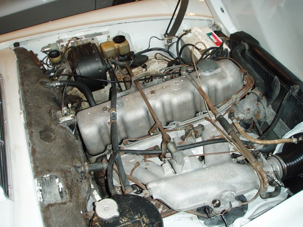

Polttoainetankista sen verran että se imukaivokin (vai mikä loiskelevy/purkki) aukesi eli nyt sieltä tulee bensaa rivakasti ulos. Se oli vaan sieltä pohjalta ihan ruostetöhnässä jolloin bensa ei päässyt sinne kaivoon kuin yläkautta.
Pyörittelin startilla öljynpaineet ylös, samalla tarkistin että nokka-akselille sekä mekaaniselle rivipumpulle nousee öljyä. Nythän pirssi alkaisi olla käynnistysyritystä vaille
Minulla on etupalkin kannatinkumien ja moottorin kumityynyjen pultit irti. Ei kai se moottori sieltä ylös pomppaa jos kävisi niin hyvä tuuri että käyntiin sattuisi lähtemään
. Ei jaksaisi alkaa kohdistelemaan niitä kun ovat jo linjastaan poissa... eli pultteja ei saa ihan tuosta noin vaan kiertämällä paikoilleen

Ei se sieltä pitkälle varmastikkaan karkaa. Saattaa tuulettajansiivet kuitenkin käydä moikkaamassa syyläriä pahimmassa tapauksessa, jos kovin epätasasesti käykarra kirjoitti:
Minulla on etupalkin kannatinkumien ja moottorin kumityynyjen pultit irti. Ei kai se moottori sieltä ylös pomppaa jos kävisi niin hyvä tuuri että käyntiin sattuisi lähtemään. Ei jaksaisi alkaa kohdistelemaan niitä kun ovat jo linjastaan poissa... eli pultteja ei saa ihan tuosta noin vaan kiertämällä paikoilleen
Näyttäis kuvan perusteella oleva melko lähellä.

Re: Pagoda eli 1964 230 SL projektikertomus
Tuossa yheksän aikaan soi puhelin kun olin tallissa, jackie siellä soitteli. Kertoi että Timo L oli suuntaamassa talliin autoa puunaamaan kotonansa minnepäin Jaakon matka oli myös... eli ainakin kolme mersumiestä ei katsonut Suomen peliä
Itse täräytin pagodan käyntiin. Lähti aika nopeasti vaikka rikastussuuttimen sähköt oli kytketty irti. Kone kävi melko nätisti, siis ilman sivuääniä eikä savuta. Vaikuttaa että ei käy ihan kaikilla ainakaan tyhjäkäynnillä. Tsekkailin sytytyksen ajoitusta ja säädin kärkiväliä, molempia ihan pers´tuntumalla. Paukkuu putkessa tyhjäkäynnillä, rikastin seostakin 7 naksua mutta ei auttanut.
Pitää katsoa tulpat onko joku nokisempi/märkä ja jos vaikka vaihtas nuo 15 v vanhat kynttilät uusiin
. Jos ei sillä asetu niin sitten syytä pitää etsiä suihkuputkista/suuttimista.
Vedet pysyy sisällä, molemmat termostaatit vaikuttaa toimivan. Öljy ei pysy ihan sisällä vaan rivipumpun takapäästä siitä tyhjäkäyntiseosruuvin läpiviennistä näyttää tiputtelevan lattialle.
Noh, alku se on tämäkin, viikon päästä jatkuu sitten
Asiaan auttoi se että laitoin ykkös- ja kakkostulpanjohdot oikein päin
Nuo 1. ja 2. tulpat oli puhtaan märät ja neljä muuta nokisia. Laitoin sinne SECin vanhat tulpat ja palautin tyhjäkäyntiseoksen entuudelleen. Nyt käy aika nätisti, laihensin seosta pari naksua ja pitää jossain vaiheessa vaihtaa uudet tulpat sinne niin näkee miten seos on nyt palanut. Lisäksi vaihdoin "pesubensat" puhtaaseen johon seostin ATF:ää 1% verran sekä venttiilinsuoja-ainetta.
Mihin tarkoitukseen tuota ATF:ää bensan sekaan laitetaan?karra kirjoitti: Lisäksi vaihdoin "pesubensat" puhtaaseen johon seostin ATF:ää 1% verran sekä venttiilinsuoja-ainetta.
Voitelemaan mekaanista rivipumppua. Olen laittanut SECciin vähäsen (alle 0,5%) siinä toiveessa että nostaisi puristuskestävyyttä.tango kirjoitti:Mihin tarkoitukseen tuota ATF:ää bensan sekaan laitetaan?karra kirjoitti: Lisäksi vaihdoin "pesubensat" puhtaaseen johon seostin ATF:ää 1% verran sekä venttiilinsuoja-ainetta.
Eilen tapasin harrastajan joka lisää M110E moottoriin sellaista lamppuöljyä jonka tuoteseloste kertoo sisältävän pelkkää kerosiinia, muissa vastaavissa lamppuöljyissä tuoteselosteessa oli jotain lisäaineita. Kuulemma toimii hyvin (siis oktaanibuusterina).
