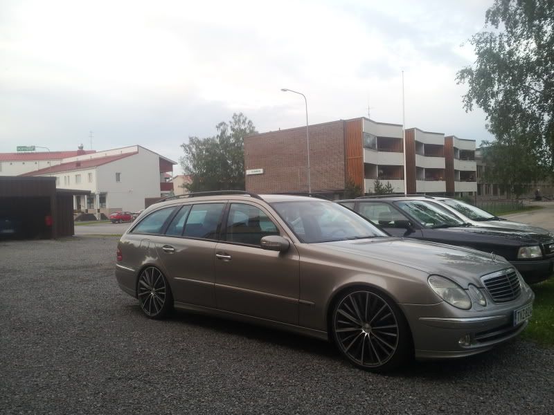

Testattiin alle 20" x 8,5" ET35 Hyvin sopii edestä ja takaa, taakse menee tuolla madalluksella 10" leveäkin. kumit oli 225 set, mutta eteen kärsii laittaa 235 sen

TeamAhma kirjoitti:Testattiin alle 20" x 8,5" ET35 Hyvin sopii edestä ja takaa, taakse menee tuolla madalluksella 10" leveäkin. kumit oli 225 set, mutta eteen kärsii laittaa 235 sen
Kantavuushan noissa ei riitä kummassakaan, joten leimalle ei ole tolla setupilla asiaa..

Ei piisaa ei, 245 sessa alkais jo kantavuus piisaamaan ainakin muistaakseni.

245-30r20 joo pitäs riittää.. jos itekkään muistan. Näin muuten ton coupes tässä taannoin kyrössä! Käyn porukoiden työnä ruuvaamassa cadillaccia kerran pari kuussa tässä neonin takana :P

Varsin pätevän näköinen noinkin isoilla vanteilla :)

Tosi siistin näköinen peli!!! Ei liian korkee mut ei liian matalakaan....

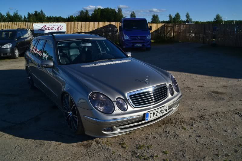

Ostin sitte nuo vanteet kaverilta itelle, sopi tuon alle ihan hyvin vaikka hakusessa oli ihan erilaiset vanteet aluks.
Etupäätä vielä tiputan sen 2cm että saa sen peränkanssa samalle tasolle, sitten korkeus on hyvän mun makuun. Sitten alkaa suunnitella jotakin pikku muutoksia ulkosesti, ei mitään isoa ainakaan aluks :D

Tosi hyvin sopii tuohon kopan väriin nuo vanteet. Mikäs tommosessa eemelissä on maksimi vanteen leveys takana? Tänään kokeiltiin piruttain mun 20x11,5 tuumasta kaverin e-farkkuun taakse ja tuli kaaresta noin 4cm pihalle. Sisäreunassa ei ollu montaa milliä varaa.

kyllä 20x10 pitäis mennä alle kun ET on oikea vaan (35), niin ainakin mittailtiin ja laskeskeltiin. Käytäntö voi olla eri asia =)

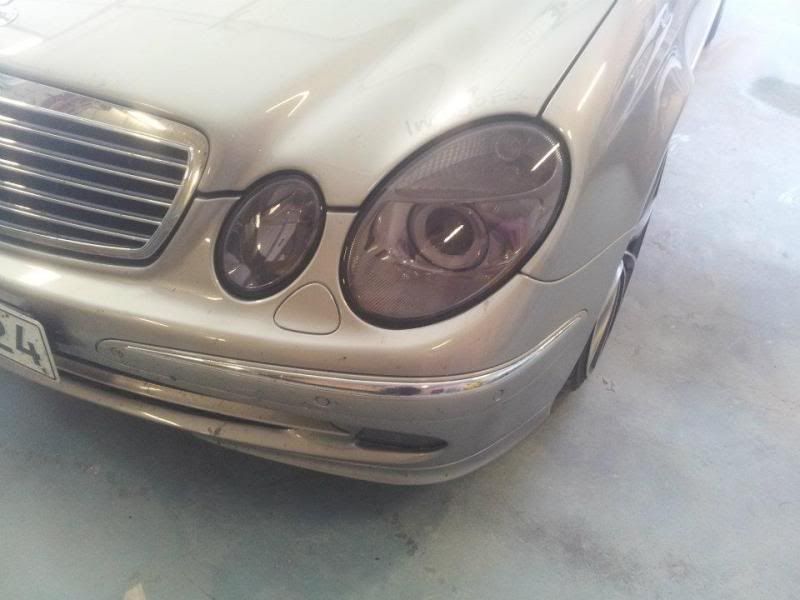

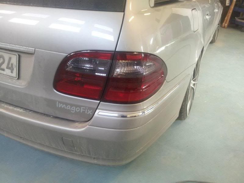

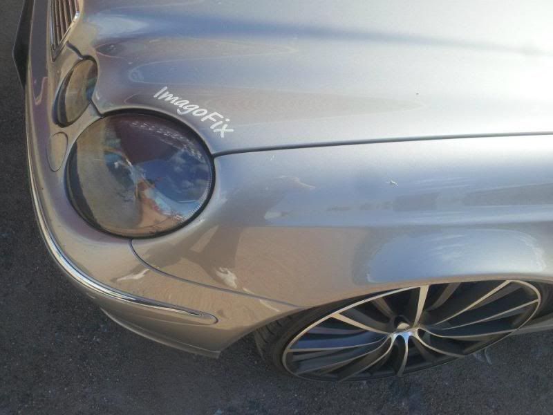

Nyt olis Lami-x kalvot valoissa vedit etuvalot, sumarit, takavalot, takajarru valon, Peilien vilkut. Muuttaa kyllä näköä ihan sopivasti, ja jos tulee ongelmia katsarin kanssa niin ne saa revittyä irti =)
Jos jollain tarvetta niin toiminjälleenmyyjänä ja asentajana täällä vaasa seinäjoki akselilla, pieni mainos puhe tähä väliin mut pakko hehkuttaa kun tuore yrittäjä kuitenkin =) Pääpaino on kuitenkin mainosteippuksessa.
Alustavat nettisivut löytyy tuolta, mutta kunnolliset työn alla

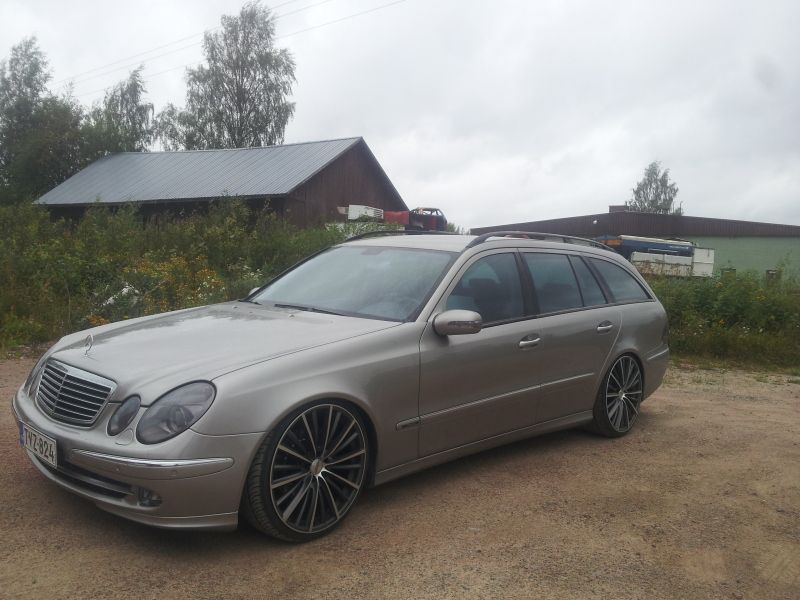

Nyt on kaikki sivulasit vedetty 50% kalvolla, en hallu niihin ku vähä sävyä. 35% olis ollu turhan tumma mun makuun.
Kuinka nopeaa teillä kuluu renkaat kun on madallettu jonkunverran, mulla on nyt kaikki renkaat vaihtokunnossa ajettu alle 5000km ??

TeamAhma kirjoitti: Kuinka nopeaa teillä kuluu renkaat kun on madallettu jonkunverran, mulla on nyt kaikki renkaat vaihtokunnossa ajettu alle 5000km ??
Halpaa ajoa ko vaihtaa 5000km välein 20" kummit! :D
Juri vaihoin omasta (20") Takarenkaat eteen kun alle ne tuli toukokuussa. Arviolta ajettu n. 15thkm. Ei ole madallettu vaan vakio avari alusta. Eturenkaat eivät olleet kuluneet pahastikaan vaan "ecsta" tekstikin näkyi Kumhoista. Takana oli pintaa sisäreunassa n. 5mm. ulko reinTakakumien kulutusta on ihan varmasti lisännyt 650Nm vääntö ja raskaahko kaasujalka ;)

[ http://i78.photobucket.com/albums/j115/teamahma/2012-08-02191308.jpg ]
Onkos aurauskulmat yms.. katsottu? Jos mersu on tappi matala nii ei taida saada millään meneen kulmia kohdilleen..
Itse tein soikeet reijät et sain ees meneen sin päin kulmat.. (ei oo edes kauheen matala W211)
Sellaisen oon myös huomannut että mitä matalempi profiili niin sen enemmän renkaat kuluu... :shock:
johtuu jäykemmästä runngosta enemmän painoa sillä reunalla
