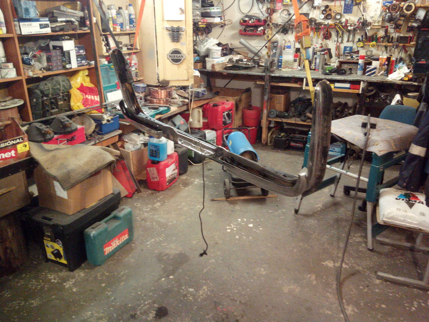

Takapuskuri (joka tuli osakasassa irtaallaan) kaivettu liiteristä, todettu joskus lievästi pökityksi mutta mitäpä pienistä. Poraharjaa ensin ja kotelosuojaa ruiskutellen, toinen kerros huomenna.
