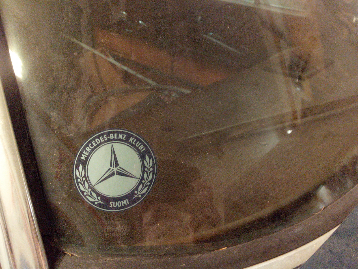

Hei ja moi, tulin palstalle ihan vain kysymään että kenen entinen laite, tuossa takalasissa klubitarra ?

Juu ei, hieno W108 löytö. Onko 280S koneella vaiko vielä isommalla? (Kuvassa ei näy isoa imusarjaa, siitä päättelin ettei SE...)
Näyttäisi että se on kuitenkin ollut Suomenkin kilvissä (kuvan perusteella), tai onko vieläkin? Eikö Traficomista saa ainakin tuoreimmat tiedot?
Sitten jos haluaa oikeasti historian selvittää, voi Kansallisarkistosta teettää tietohaun, johon on hyvä kaivella ainakin valmistusnumero esille,
pitäisi löytymän papereista (jos ne on?) tai sitten lukkopellissä olevasta kilvestä. Numero on varmaan jotain tyyliin 108 xxx - 10 - xxx xxxx tjsp.

No tuota, minähän en koskaan laita yhdenkään auton kilpeä esille intternettiin. On kilvissä ja ihan ajossakin ollut, viimeksi 2009 kuulemma. Tuohon sen kuitenkin ajoin että sikäli kohtuullinen projekti toistaiseksi..
Mersuklubin joku virallinen tarra tuossa kuitenkin on joten kuvittelisin että auton joskus omistanut sen tunnistaa hyvinkin helposti, väriä tahi muuta habitusta tämä tuskin on vaihtanut kun on sininen sisältä/päältä ja V8 + lattiamanuaaleja ei paljon taida olla olemassa muutenkaan..
