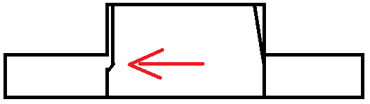

Karra, onko se sellainen 15mm tai ohuempi? niin se on kaikissa wanhoissa meseissä. Navan rakenne on erilainen ja joutuu tosiaan sitä kartiomaisesti ohentamaan! Itse laitoin spacerit sorviin ja vedin niistä vinosti puol milliä pois joten siitä tuli kartion mallinen reikä. Eli punaisella nuolella merkattu kynnys piti vetää vinoksi kuten oikea reuna kuvassa sen osoittaa. Kuvassa mittasuhteita liioiteltu
Viestit: 13677
Re: Raideväliä kasvattavista välikappaleista (speicerit)
Sergey kirjoitti:Karra, onko se sellainen 15mm tai ohuempi? niin se on kaikissa wanhoissa meseissä. Navan rakenne on erilainen ja joutuu tosiaan sitä kartiomaisesti ohentamaan! Itse laitoin spacerit sorviin ja vedin niistä vinosti puol milliä pois joten siitä tuli kartion mallinen reikä. Eli punaisella nuolella merkattu kynnys piti vetää vinoksi kuten oikea reuna kuvassa sen osoittaa. Kuvassa mittasuhteita liioiteltu
[ http://i219.photobucket.com/albums/cc131/SergeyPRKL/vanteita/spacer.png ]
Kyllä. Sain juuri tiedon että ovat sorvattu. Otettiin niin vähän materiaalia pois kuin mahdolista, onneksi oli hyllyssä puhdas w123 irtonapa rasvakuppeineen jolla pääsi mallaamaan.

karra kirjoitti:
Näin oli tehty. Tuosta "ulkoholkin" sisäpinnasta piti ottaa ihan aavistus pois; silmällä ei näe että olisi juurikaan ohentunut. Nyt istuu etunapaan ihan mukavasti ja rasvakuppikin mahtuu sujahtamaan sisään. Pitäs vaan ruuvata noi vielä auton alle mutta SECci joutui ulkoruokintaan niin ei hangessa viitsi alkaa puljaamaan. Kevättä odotellessa :P .
Ai niin nämä on siis 20 mm paksut.
