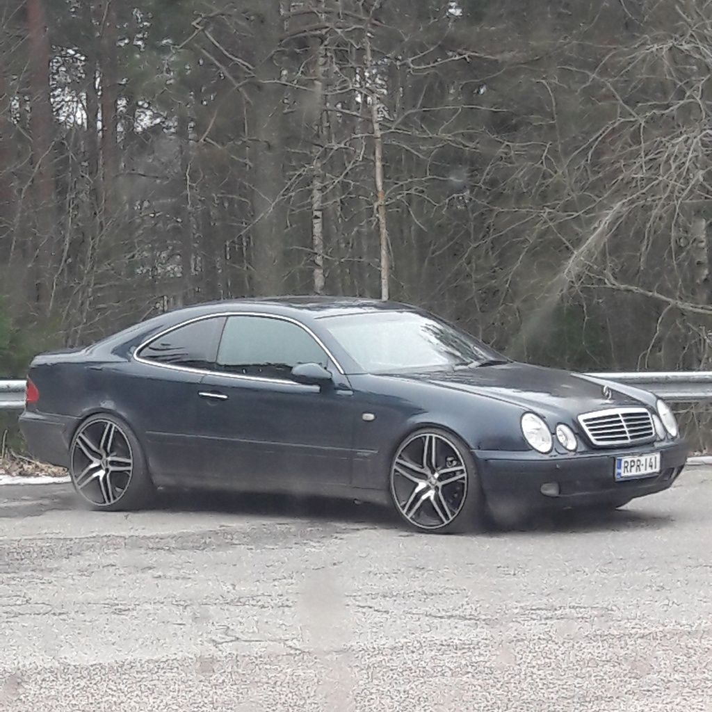

Tuli tollaset MAM merkkiset 9x20 et30 vanteet laitettua w208iin. Takana on 25mm spaceri ja kaarimankelia näytetty sinne. 245 ja 225 30 renkaat
