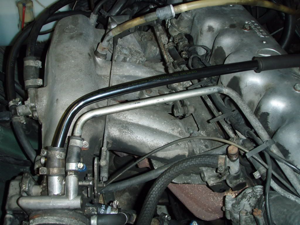

Ostettu kuorma-autovaraosaliikkeestä mustaa 15 mm nylonputkea (ilmajarrujen putkea) josta saa huohotuspiiriin pätkän rikkinäisen tilalle. Etola/Etra ei tuntenut kuin sinistä. Pitää yrittää tehdä putkeen mutkaa kuumailmapuhaltimella lämmittämällä.

Tässä kuva nylonputkesta.

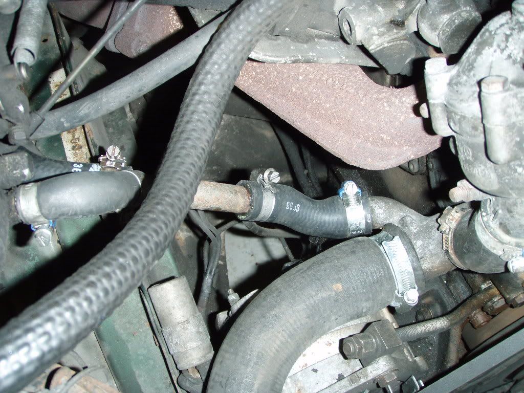

Uusittuja vesiletkuja .

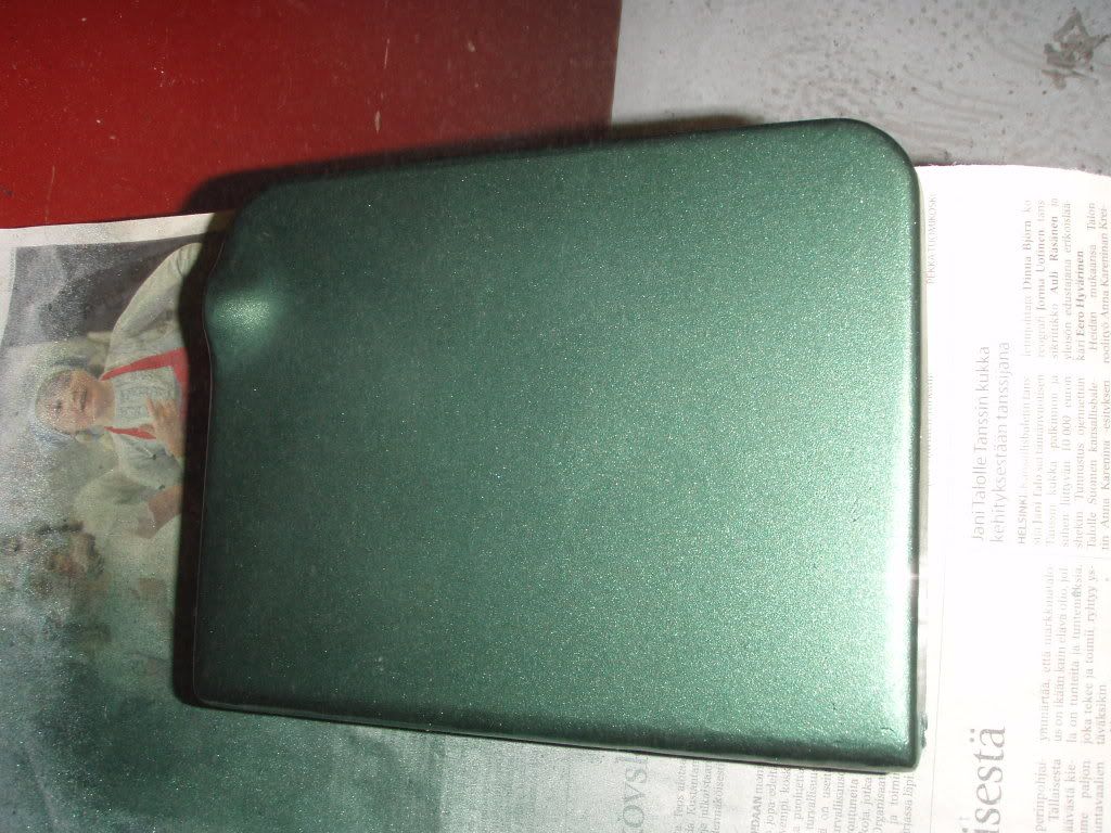

Hiottu, maalattu ja lakattu bensakorkin luukku .

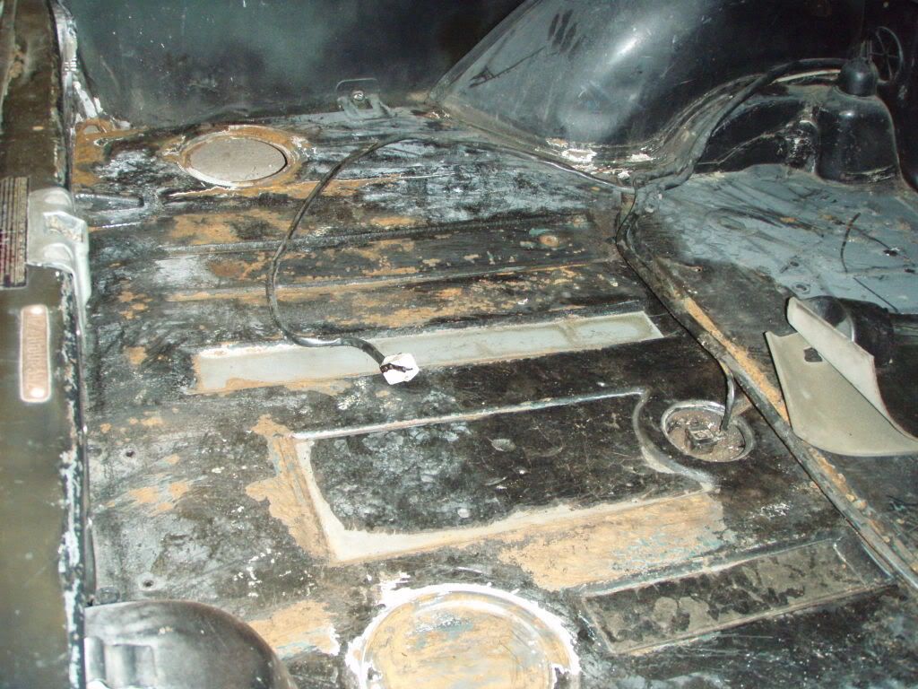

Takakontin maalin alta löytyikin pintaruostetta - moni kakku päältä kaunis...
http://i194.photobucket.com/albums/z171 ... 090107.jpg
http://i194.photobucket.com/albums/z171 ... 090108.jpg
http://i194.photobucket.com/albums/z171 ... 090109.jpg
http://i194.photobucket.com/albums/z171 ... 090110.jpg
http://i194.photobucket.com/albums/z171 ... 090111.jpg
Maalaus- ja kittaushommista on vierähtänyt aikaa abaut 20 vuotta joten saa nähdä millaista jälki on päivänvalossa. Kitin alle laitoin ruosteenmuuntoainetta, jos se kestäisi sitten hiukka kauemmin...
Eihän tuosta varmaan virheetön tule - kaipaisi kylkimaalauksen. Mutta katsastetaan nyt ensin ja katsotaan sitten

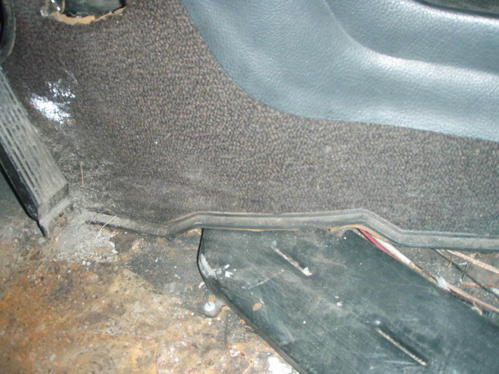

Kuuluukohan autooni olla takakontissa kumimatto? Yksi kaveri veikkasi niin olevan, sellainen uritettu missä reunassa leveämpi kantti, ei kuitenkaan vahvike.
Niemölleriltä saa sedaniin uuttta mattoa 83 eurolla, osa 39 - vaikuttaisi kumimatolta. Mikähän on taasen osa 7, tekstin mukaan: " Deckel f. Fondboden u. Kofferb.Abd. " ??
Kontin lattiassahan on 2 kpl isoa pyöreää irrallista peltilätkää mutta niissä ei ollut tiivistettä - korikittiä vaan
Kardaanitunnelin kupeissa on maton palaset, ne on varmaan "integroitu" keskikonsoliverhoukseen - onkohan tarkoitettu vaihdettaviksi...mattosarjojen mukaan sellaisia ei taida tulla normaalisti

nr 7. taitaapi olla juuri sellainen luukku. Deckel on enempi luukku saksaski, kuin tiiviste.
Tuohan tuossa keskellä se taitaa olla:
Eikö sen alla ole polttoainemittarin anturi ja sen sähköliittimet.

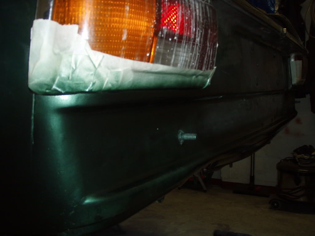

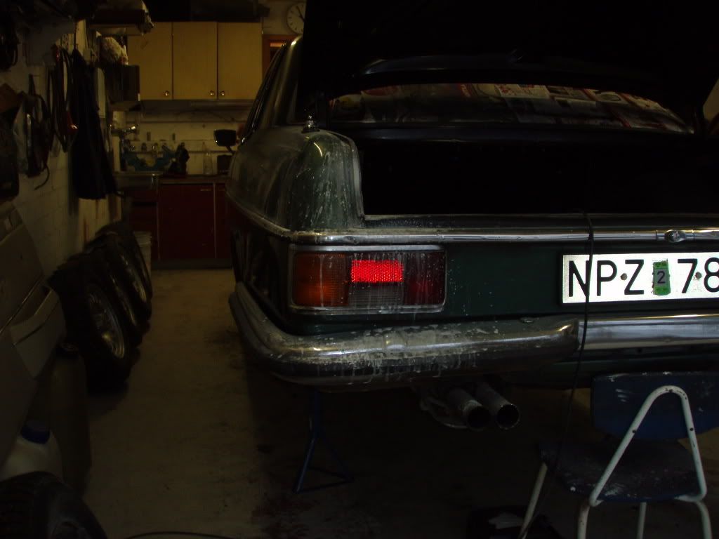

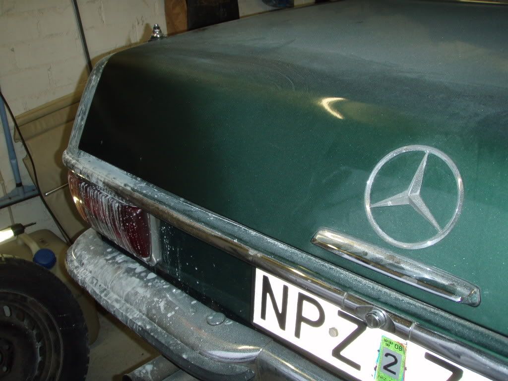

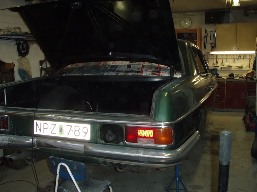

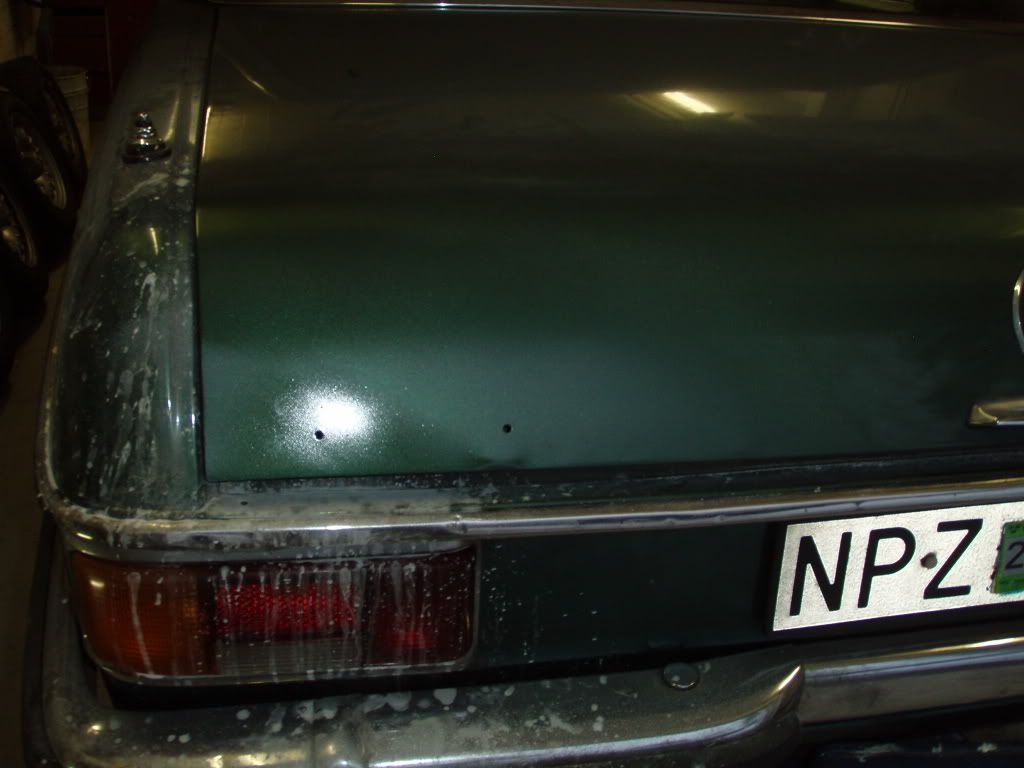

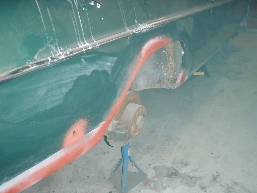

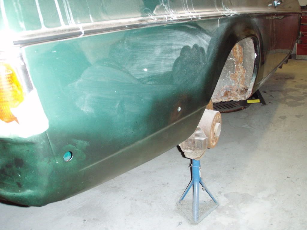

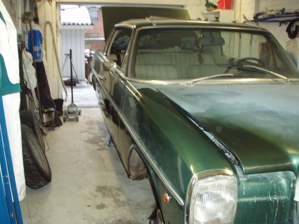

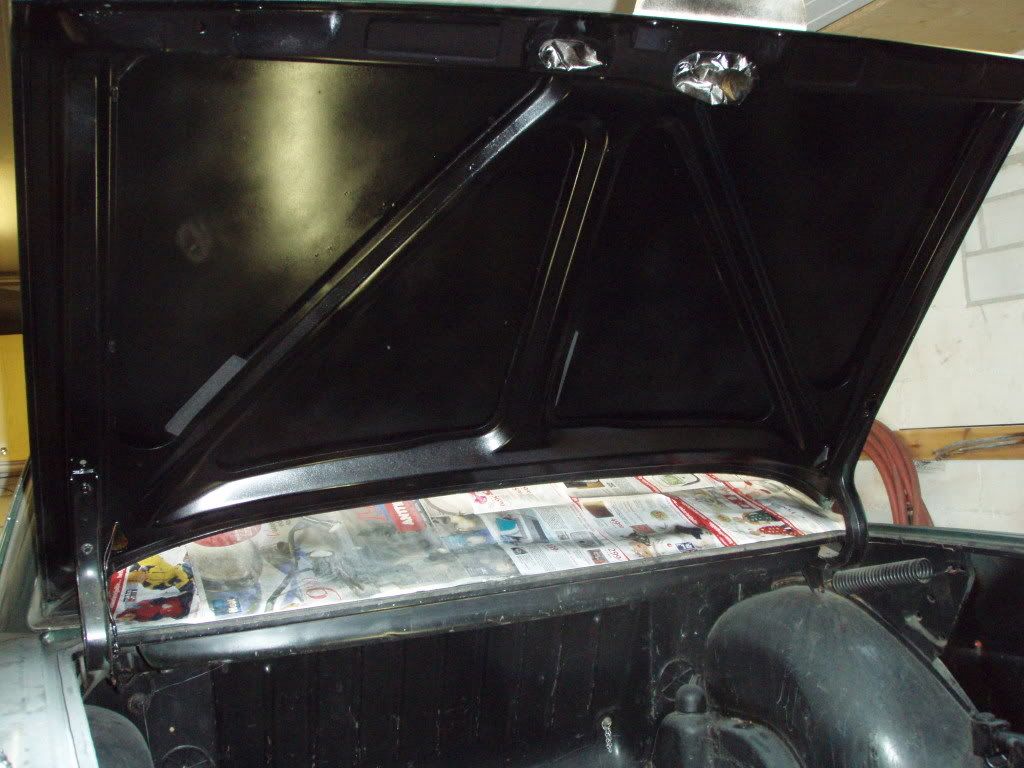

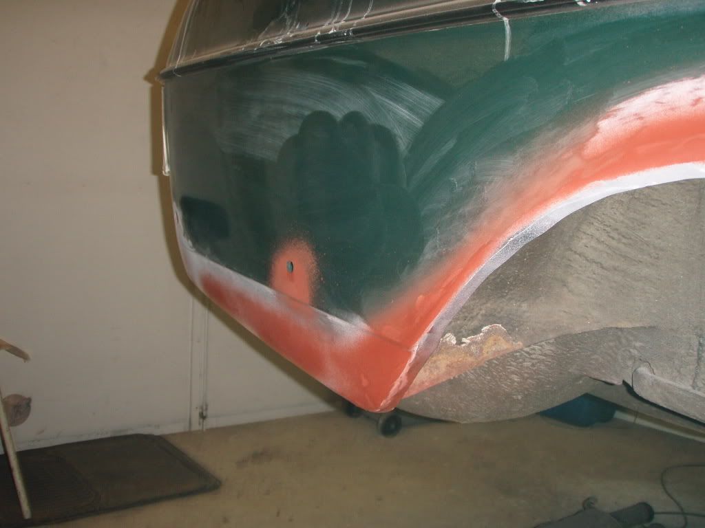

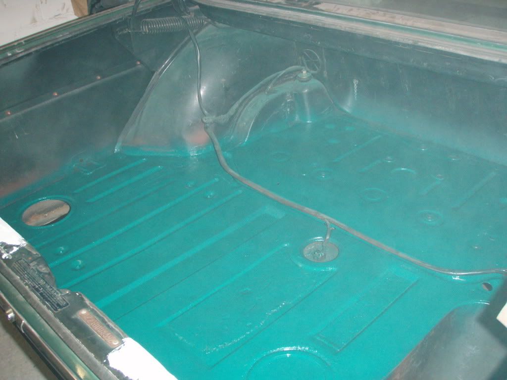

Takakyljet, takakaaret, hiekkapelti sekä takakontti valmis. Kontin pohjalle tuli väärän väristä vihreää, joten maalaan senkin mustaksi ellen raaski ostaa vielä yhtä purkkia pintaväriä - toisaalta konepellin sisäpuolikin on ollut myös vihreä joten pitänee tilata vielä yksi purnukka.
Tässä kuvia maalaushommista:
http://i194.photobucket.com/albums/z171 ... 010123.jpg
http://i194.photobucket.com/albums/z171 ... 010124.jpg
http://i194.photobucket.com/albums/z171 ... 010126.jpg
http://i194.photobucket.com/albums/z171 ... 010130.jpg
Tässä pari sisäkuvaa:
http://i194.photobucket.com/albums/z171 ... 010127.jpg
http://i194.photobucket.com/albums/z171 ... 010128.jpg
http://i194.photobucket.com/albums/z171 ... 010129.jpg
Pintaväriä päällä:
http://i194.photobucket.com/albums/z171 ... 010131.jpg
http://i194.photobucket.com/albums/z171 ... 010132.jpg
http://i194.photobucket.com/albums/z171 ... 010133.jpg

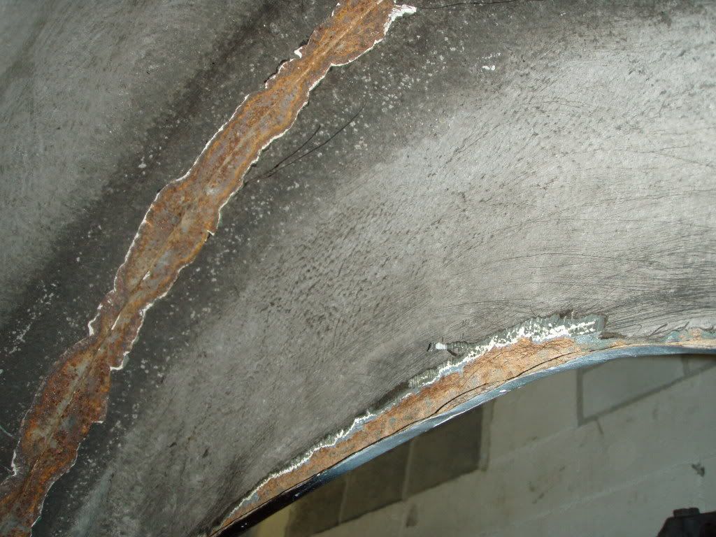

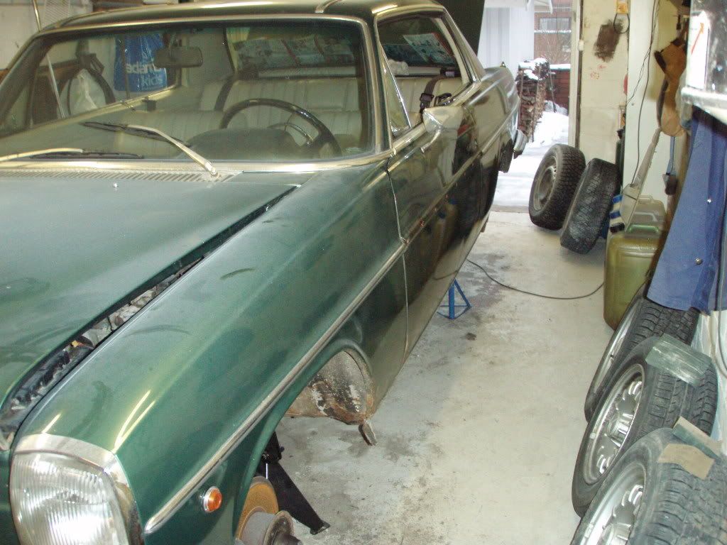

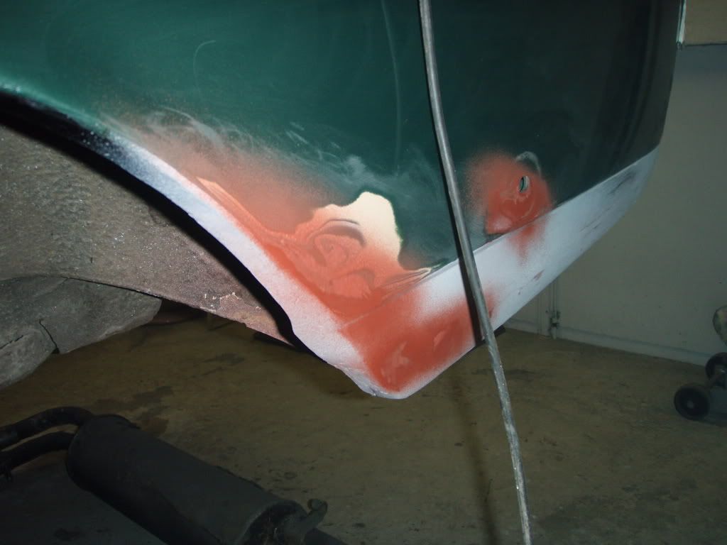

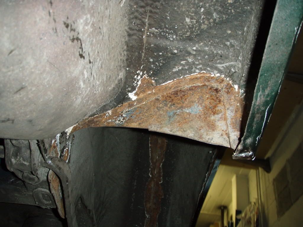

Tänään siirryi takakontin alle; paljon pintaruostetta mutta onneksi ei reikiä. Rapsuttelua, putsausta, ruosteenmuuntoainetta ja maalausta ohjelmassa lähipäivinä
. Ja osien odottelua
Kuvissahan tuo näyttää aika kirjavalta
. Tosiaan saa nähdä mitä tulee aikaiseksi, kunnon valossa sitten näkee. Kuten aiemmin sanoin saattaapi olle että pitää viedä maalarille kylkilistoista alaspäin maalattavaksi.

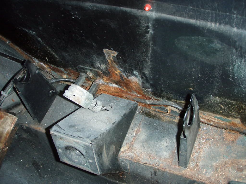

Ovien rajoittimet asennettu, sekä ovet kotelosuojattu sisältä. Kuskin oven lukon avausnuppi vaihdettu siistiin (eli ehjään).

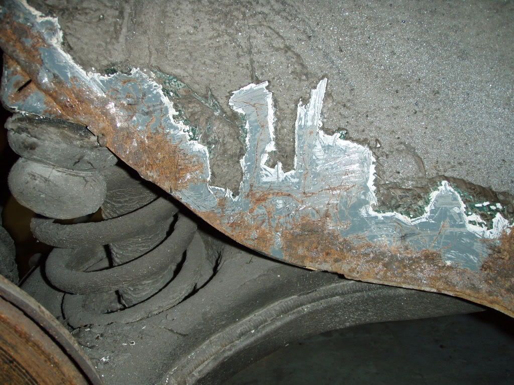

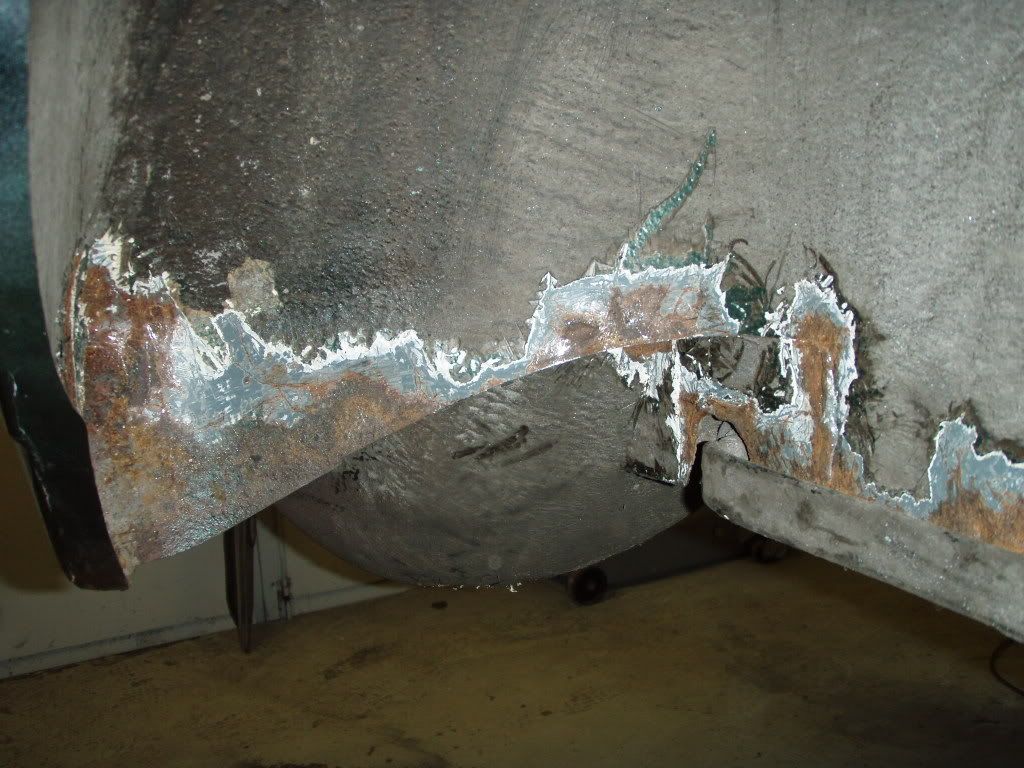

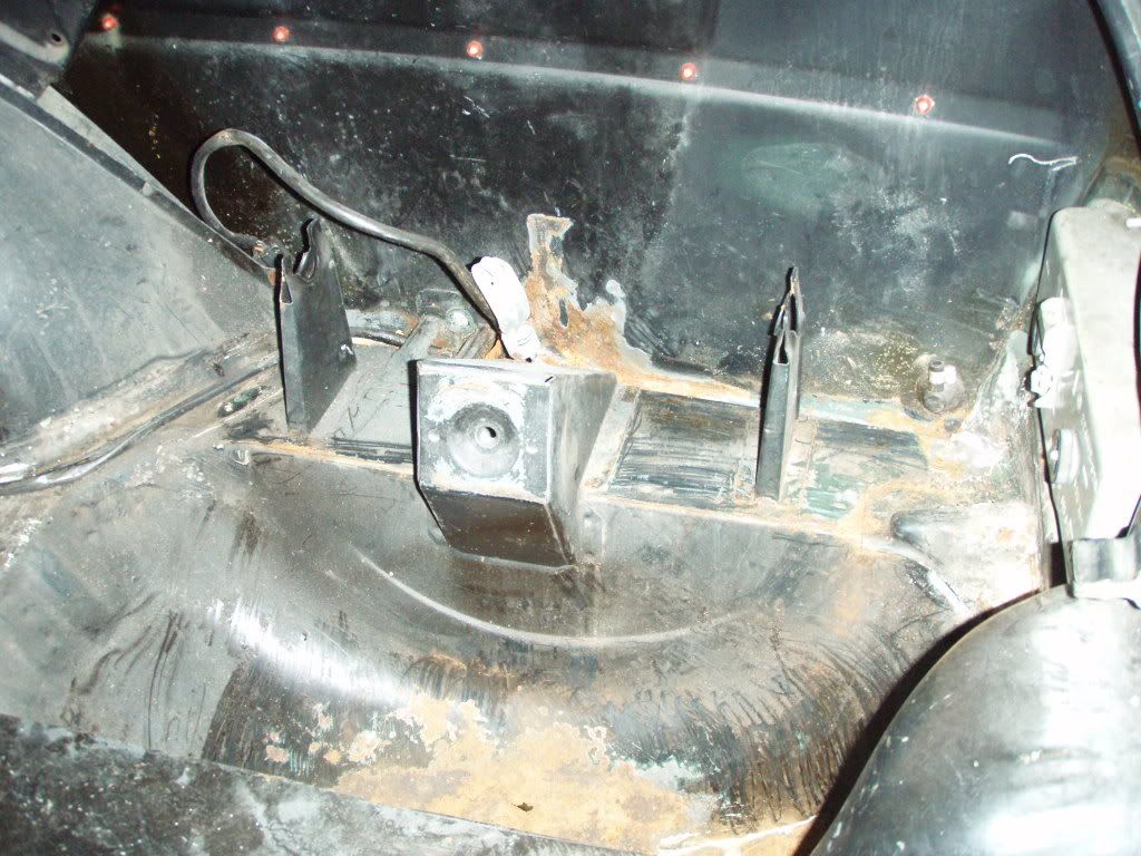

Takakontin pohja alapuolelta sekä "sisähelmat" on perkuleenmoinen savotta siistiä. On meinaan puukolla töitä; eli hakata irti sitä kovettunutta kumimassaa siihen asti että on puhdas pelti esillä. Ohessa kuvia - onneksi ei ole läpilahoa.
http://i194.photobucket.com/albums/z171 ... 220137.jpg
http://i194.photobucket.com/albums/z171 ... 220138.jpg
http://i194.photobucket.com/albums/z171 ... 220139.jpg
http://i194.photobucket.com/albums/z171 ... 220140.jpg
http://i194.photobucket.com/albums/z171 ... 220141.jpg
http://i194.photobucket.com/albums/z171 ... 220142.jpg
Nuokin on nyttemmin käsitelty Brunox-ruosteenmuuntoaineella 2 kertaa, maalattu Ferrexillä sekä näkyvät raot kotelosuojattu. Sitten lopuksi spraymassaa päälle. Pitää hakea lisää kotelosuojaa ja painaa noihin palkkeihin - hurrit ovat jälkikäteen siis porailleet reikiä palkkeihin ja koteloihin aika kiitettävästi
. Tarkemmin kun kuvia katsoo niin olen vissiin hakannut tuota massaa laajemmalta irti kuvien oton jälkeen...sen verran että on terve maalipinta näkösällä.

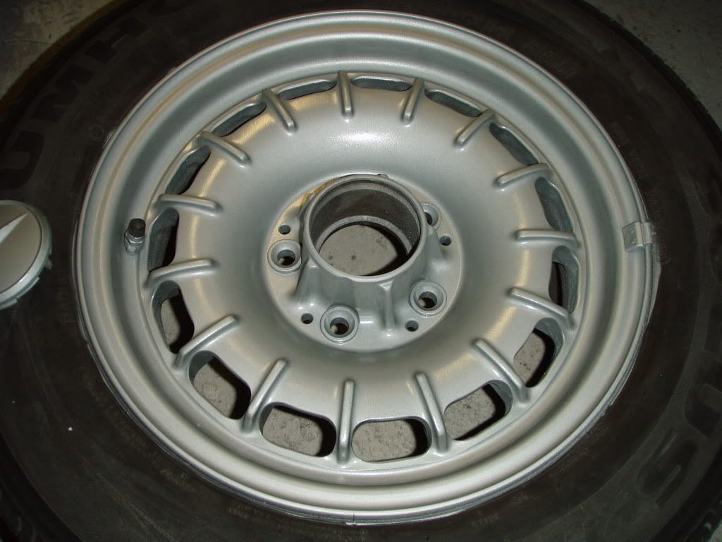

Barokit myös kunnostettu, eli hiottu ja maalattu + lakattu. Pitääpä napsia kuvatuksia

Kannatta kokeilla rälläkkään sellasta rautalankalaikkaa lähtee aika nätisti tuo kovettunu massa ja lähtee osa ruosteestakin. Tavallinen hiomalaikkahan ei mee ku pilalle ja savua. Itte ainakin sillä putsaillu just noita sisälokarin massoja pois.karra kirjoitti: On meinaan puukolla töitä; eli hakata irti sitä kovettunutta kumimassaa siihen asti että on puhdas pelti esillä.
-Antti-
Joo mäki olen vedellyt tuota massaa pois mun autosta punotulla sekä suoralla rautalankalaikalla. Hyvin lähtee ja pöllyää mukavasti piki keuhkoihin. Tuo punottu on vähä parempi tasaisille pinnoille mutta kuluu kanteissa nopeesti. Ostin tota varten 2kpl halpis rälläköitä (19e) ja kolmas vähä parempi o sit tarkempiin hommiin. Ei tarvi kokoajan vaihtaa laikkaa.

Ihan totta. Tällänen vehje on ihan ässä noitten massojen raapimiseen. Miulla oli toi kuvassa näkyvä Würthin kone taannoin lainassa, ja nykyisin teetetyllä adapterilla tollanen harja rälläkässä. Pitää vaan olla säädettävällä kierrosluvulla rälläkän, koska tuo harja ei kestä ku maksimissaan 3000rpm.johtaja300 kirjoitti:Omassa projektissa myös pitänyt hioa pohja alta päältä ja rälläkkään kiinnitettävällä "harjalla" massa sulaa mielestäni vain takaisin kiinni pohjaan.
Tästä näkee aika hyvin millasta jälkeä tuo harja tekee. Ja nuo ruostereiät ei siis oo ton harjan tekeleitä

Totesin että valokatkaisijasta saa puoliparkit päälle. Vasemmalle kytkettäessä syttyy myös varsinainen parkki takana sekä mittarivalot. Eli vasen puoli on joko tarkoituksella kytketty yhteen parkkien kanssa tai sitten vahingossa. Kunhan saan nuo "myrskylyhdyt" eli etu-umpiot irti niin pääsee tutkailemaan niitä kytkentöjä siellä.
Hitto kun en muista enää.. Vuosia sitten taivasteltiin faijan pystärissä niiden parkkien kytkentöjä.. Jotain outoa niissä oli, mutta mitä?
Kuitenkin se toimi jotenkin silleen, että kytkin vasemmalla->vasen puoli palaa, niinkuin pitikin. Kytkin seuraavassa (oikean puolen) pykälässä->ei pala mikään. keskellä ei pala, niinkuin ei tietty pitäisikään. Ja sitten varsinaiset asennot toimi niinkuin kuuluikin.
Vaan joku juttu siinä oli, että se oikea puoli oli kai ihan tarkoituksella otettu pois käytöstä.
Miksi ihmeessä sitten vasen oli jätetty, siihen ei tietoa löytynyt..

karra kirjoitti: Totesin että valokatkaisijasta saa puoliparkit päälle. Vasemmalle kytkettäessä syttyy myös varsinainen parkki takana sekä mittarivalot. Eli vasen puoli on joko tarkoituksella kytketty yhteen parkkien kanssa tai sitten vahingossa. Kunhan saan nuo "myrskylyhdyt" eli etu-umpiot irti niin pääsee tutkailemaan niitä kytkentöjä siellä.
Valokatkaisjasta saa myös sumarit päälle
Mutta, edelleenkään ei tule sähköä oikean puolen eteen puoli- eikä tavalliseen parkkiin. Pitää tutkia lisää

Otin opuksen käteen ja tutkin taas kytkentäkaavioita. Valokatkaisijalta menee parkkivalon sähkö sulakkeeseen 7 ja sen etupuolelta haarautuu myös sulakkeeseen 8; tällä lailla saadaan eri puolet aikaiseksi.karra kirjoitti: Mutta, edelleenkään ei tule sähköä oikean puolen eteen puoli- eikä tavalliseen parkkiin. Pitää tutkia lisää. Nyt pelaa takana kaikki puoli- että täysiparkit kuten pitääkin.
Parkin piuha oli huonosti kiinni umpiossa, siksi ei toiminut. Puoliparkki oli myös jotenkin oudosti vaan sähkötön - nyt kaikki toimii. Pari poltinta pitää vaan ostaa.
