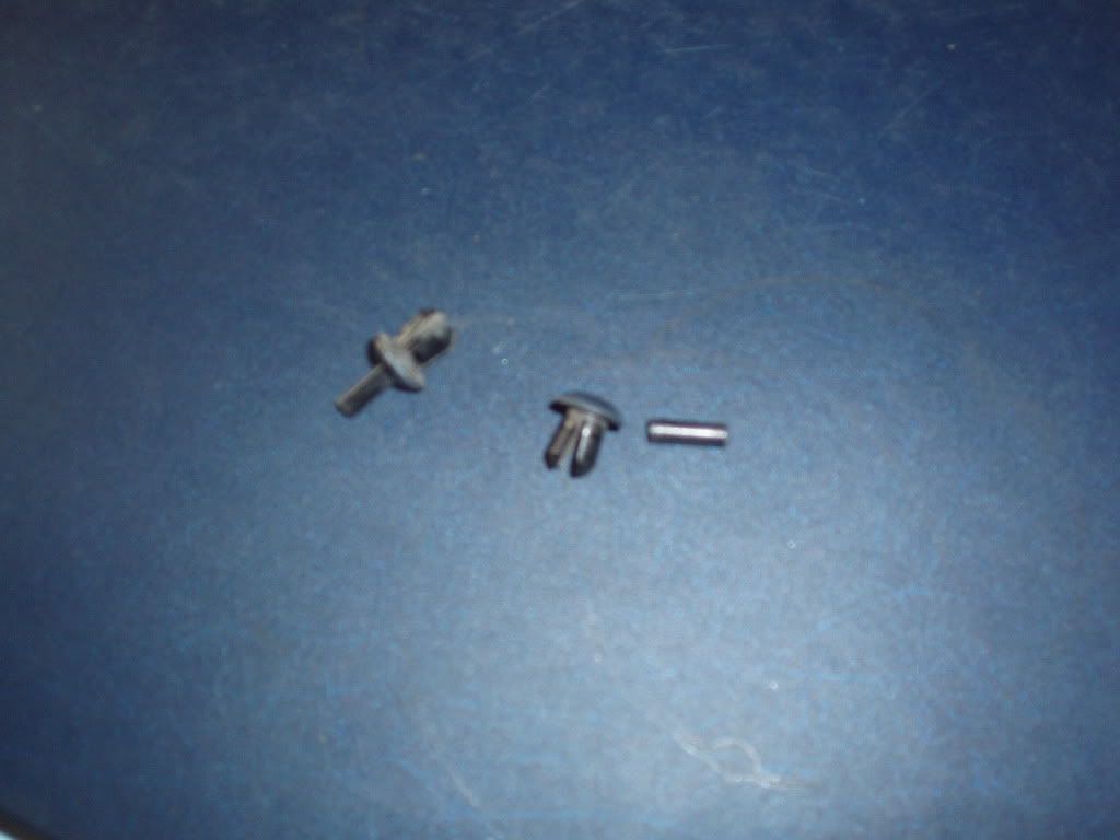

Se ritilähän on alkujaan kiinni tämmösillä muovikiinnikkeillä
Lähtee irti kyllä ihan nätisti ku työtää ensin tapin läpi.

Viestit: 12277
Joo kyllähän se piti lähtee noin, mut o ni haperoo et mureni vaan.
