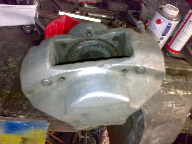

Tässä herroille muutamat kuvat.
etujarru satula oli n.12tuntia elektrodi kylvyssä. mitään putsauksia en tehnyt vaan heitin täysin ruosteisen satulan kylpyyn. oli ruostetta ja pikiä yms päällä aivan helkkaristi.
kylvyn jälkee kevyesti teräs harjalla pyyhkäisin.
vielä paremman lopputuloksen saa jos viitti vähän purkaa tuota satulaa enemmän ja hinkata lisää
mutta tuo nyt oli tuollainen pikainen koe.

teenpä soossin ja laitan hyllyllisen jarrusatuloita likkoomaan ja kahon millasta jäläkee tullee :idea:
eikös sähköllä vielä nopeudu tuo prosessi :?: tietäs vaan paljonko sitä sähköö laitetaan ja miten sitten sähkön napasuuden laita on :roll:

Ei se sähkö auta tuossa sitruunahapossa. Teet 4% liuosta ja laitat osat sinne. Sillä se nopeutuu, että laitat siihen astiaan lämmityksen.
Tuo avain oli 4% liuoksessa osittain kuten kuvasta näkee. Pinta on täysin puhdas ruosteesta ja avain oli todella ruostunut.
