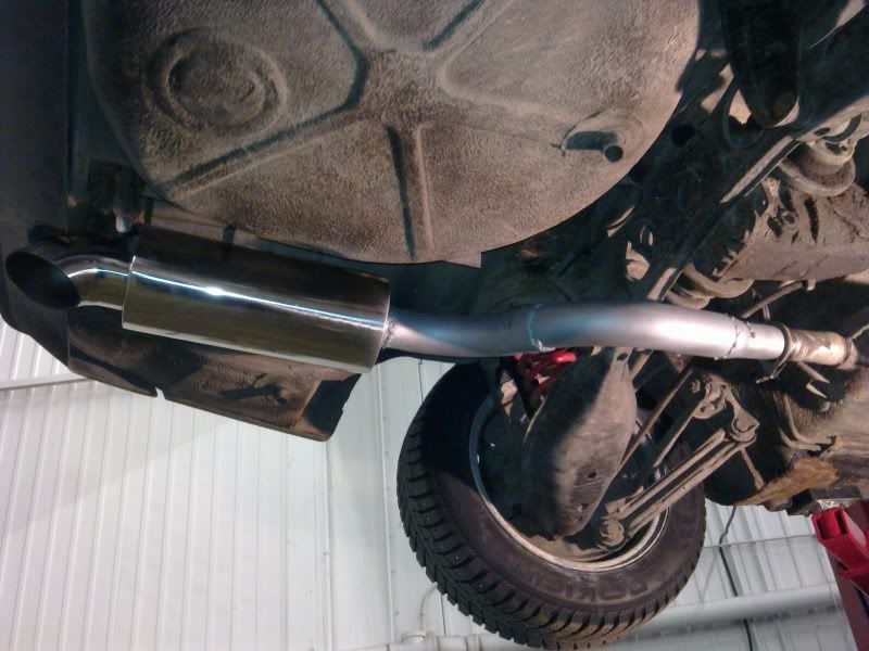

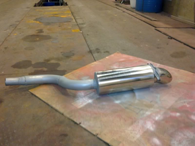

Tein hall anturille vähän tukevamman kiinnikkeen.
Loppupää pakoputkesta tuli myös uusiksi,kun vakio oli aivan umpiruosteessa.

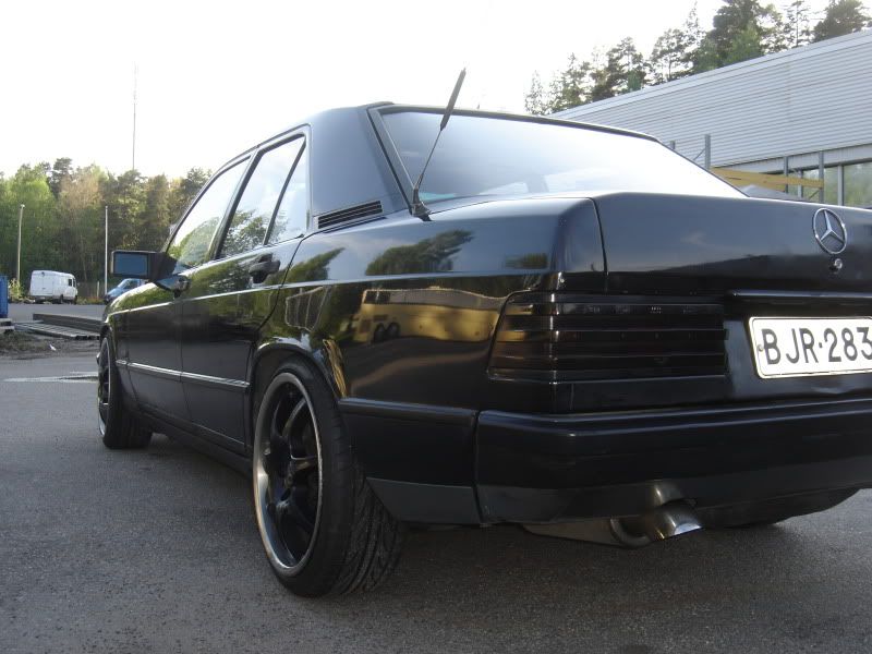

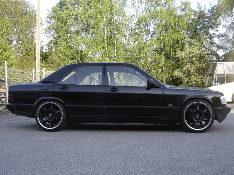

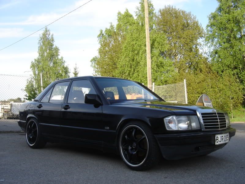

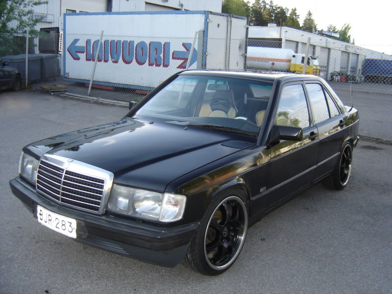

Projekti ei ole paljoa edennyt,mutta sain auton katsatettua ja muutoskatsastettua ruiskun,alustan ja vanteet otteeseen.
Auto nyt siinä kunnossa,että voi pitää päivittäisessä ajossa.
Pari kuvaa kesä lookista.
