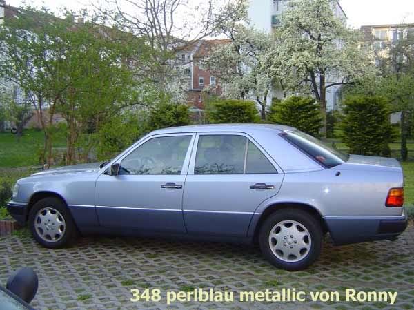

siis tätä on vissiin oikeasti liikkeellä :shock: itse sijoitin maltillisesti vain 1/3 palautuksista mersedes tuotteisiin, eli ostin tuon 200E:n (hinta tuttu ja turvalinen 500€..., mutta tällä kertaa tais tulla autoa hieman enemmän, mitä tuosta hinnasta vois äkkiä päätellä :roll:)
jouduin vain ottamaan hieman ennakkoa tuon ostamisen kanssa, kun auto meinas mennä nettiautoon myyntiin, onneksi kuulin siitä asiasta ajoissa, se ei olis siellä kauaa vanhentunut sillä pyynnillä... ihan puoli leikilläni kyselin tutulta, että joko se olis myynnissä sopivaan hintaan ja olihan se...
tuon värisen, näköisen ja kuntoisen sijoituksen tein (kuva ei ole omasta autosta, mutta vastaavasta...)
