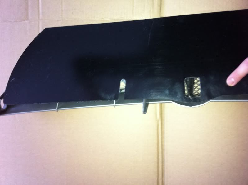

Matti_L
Viestit: 140
Liittynyt: Ke 31.03.2010 22:33
Paikkakunta: Etelä-Savo
Re: Maskipeitteet kylmään autoon avuksi
Viesti Kirjoittaja Matti_L »
Tere,
Ajattelin kirjoittaa omia kokemuksia aiheesta. Ensimmäinen talvi menossa A 180 CDI:llä... Tai yleensäkin dieselillä. Nyt on tietysti lauhtunut ainakin tilapäisesti, mutta tätä edeltäneet ankarat pakkaset pakottivat toimenpiteisiin-->
Tuossa jouluna (aaton aattona) oli semmoiset ”leppoisen” rapiat -27ºC pakkasta Helsinkiin ajellessa. Ekan 57km matkalla (80km/h nopeudella) ei CDI-moottori lämmennyt kuin alle 60ºC. Muutenkin oli aika "tahmean" tuntuista auton toiminta siinä säätilassa. Moottori ei ollut edes haalea päältä kokeiltuna - outoa entiselle bensamersukuskille. Alkoi hirvittää että entäs jos se hyytyy tienvarteen... Päätin käväistä kaupasta pahvilaatikon, josta leikkelin kohmeisilla sormilla väliaikaisen viimasuojan, ja kiinnitin sen peräkontista löytämilläni kolmella nippusiteellä esteettiseksi kokonaisuudeksi auton keulan ulkopuolelle.
Tällä toimella moottorin lämpö nousikin sitten jo lähemmäksi 80ºC viivaa, ja auto alkoi notkistua. Normaalisti lämpö on siinä viisarin paksuuden verran yli 80.
Arkeen päästyä tilasin Mercedes-Benz -merkkiliikkeen varaosatiskiltä ”maskinsuojan” (30EUR). Nyt ajattelin tökätä sen paikoilleen, mutta sepä ei käynytkään niin helposti kuin ylimalkaisessa asennusohjeessa annetaan ymmärtää.
Tämä ”maskinsuoja” on siis ohut, mustasta, (erittäin kalliista? :) ) muovista muotoonleikattu läpyskä, joka tulee maskin taakse piiloon. Tilasin nimenomaan W169 pre-facelift -malliin, mutta mielestäni tuo ei käynyt kyllä mitenkään paikoilleen ilman ”dremelöintiä”: ensinnäkin maskissa oleva konepellin avausnupin kiinnike otti siihen kiinni, eivätkä suojan yläreunaan tehdyt aukot osuneet lähellekään kohdalleen (Jos ne edes olivat tarkoitettu maskin pystyrimoihin, niin ne ovat väärillä paikoilla ja niitä on kaksi liian vähän. Konepellissäkään ei ole mitään vastaketta mitä varten ne voisivat olla), ja suojan päätyihinkin piti tehdä pienet leikkaukset. En jaksanut ulkona pakkasessa ihmetellä asiaa pidempään, vaan otin maskin ja -suojan sisälle lämpimään, jossa niitä oli helpompi tutkia. Mietin, voiko olla mahdollista että Elegance -mallin maski on jotenkin rakenteeltaan erilainen?
Eihän tuo tietysti iso homma ollut muokata sitä. Jos kuitenkin olisin tämän tiennyt, niin olisin tehnyt itse koko suojan. Ajattelin vain laiskuuttani että jos 30EUR kerta saa mittatarkan valmiin suojan, joka ei ole kuin ”tipauttaa paikalleen”, niin enpä jaksa alkaa värkkäämään itse.
Mielestäni tuommoista ”laatua” ei kyllä kannataisi myydä VEHO:n tiskillä mersun varaosana? Vai oliko tässä nyt joku väärinkäsitys? Pakattu väärä maski? En jaksa lähteä millekään valituskierrokselle, koska maski on jo nyt paikoillaan ja suoja sen takana istuu/toimii hyvin. Olkaapa muut tarkkana jos tilailette valmiita mallikohtaisia maskisuojia. Ilmeisesti näitä kuitenkin tehtaillaan ihan täällä kotosuomessa - terveisiä vaan sinne! :)
