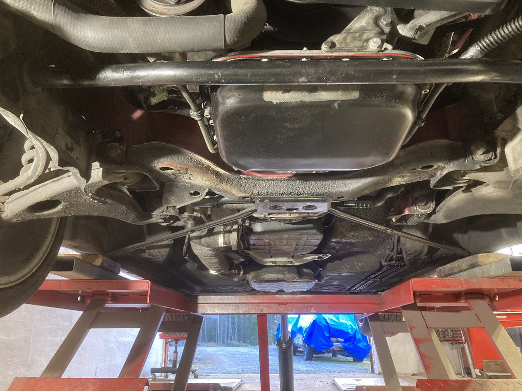

Lauantaina laitettiin vaimon kanssa moottori ja laatikko takasin ja hyvin meni. Näin kuivaa ja puhasta täällä alla ei ole ollu pitkään aikaan :D
Sitten ajoin startilla niin kauan että sain öljypaineet, ja se kestikin kauan kun moottori ollu ihan tyhjä öljystä..
Tänään käynnistin ja meni melkein hyvin, olin laittanut kaks tulpanjohtoa väärin :mrgreen: Mutta nyt käy hyvin, tosin se haisee bensalle pakokaasut ja savuttaa harmaata. Egr olen ottanut pois ja tuon ilmapumpun. Vinkkejä?

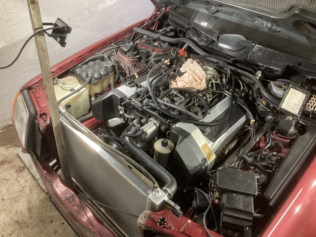

Alkaa näyttämään autolle taas :D
Löysin luultavasti vian miks kävi liian rikkaalla. Mulla kun ei ollut nuo ilmaputsarit paikallaan eikä niille tulevat putket niin jäi se imuilma anturi kytkemättä :mrgreen:
Seuraavaks laitan kasaan etuosan autosta ja sen jälkeen vaihan jarrultetkut ja nesteet ja myös perän öljyt.

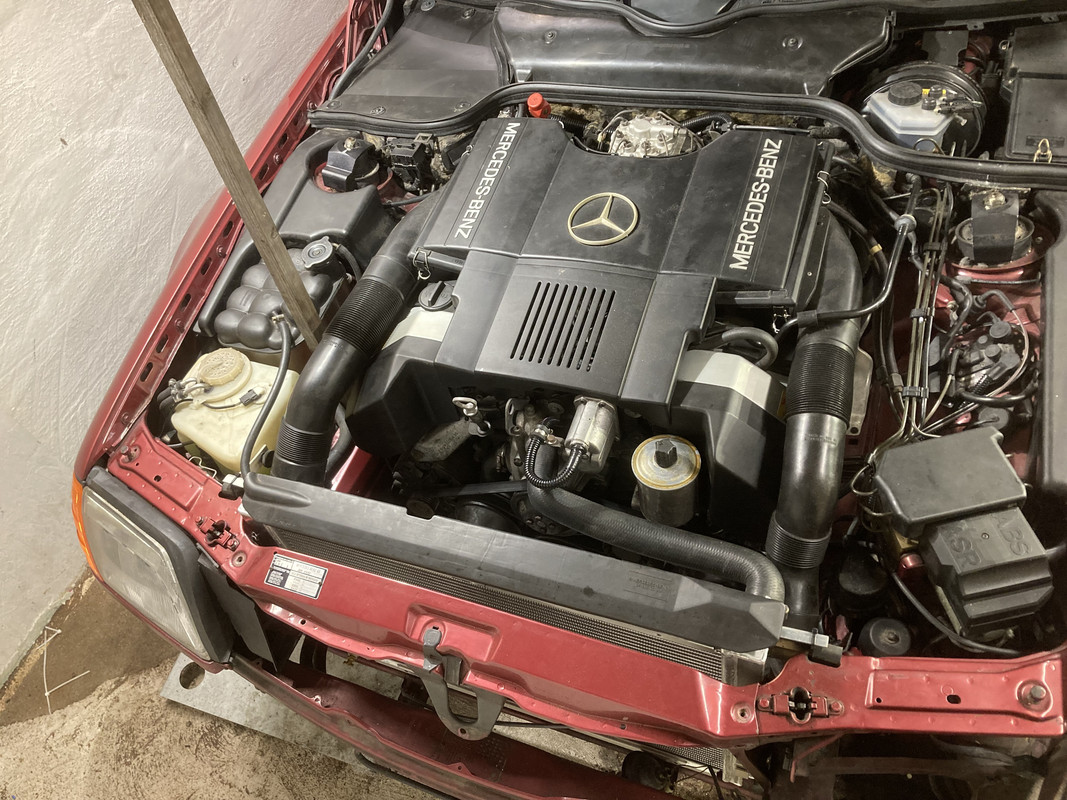

Nyt on etuosa valmis :)
Tuuletin ja kopat paikallaan :)

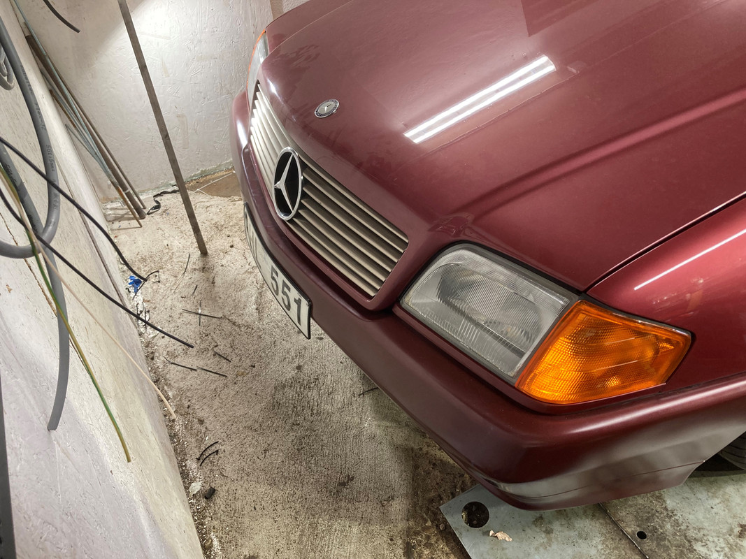

Jonnan (vaimon) kanssa laitettiin maalattu ja paikattu takapuskuri paikalleen :) Sain keksiä pakoputkelle nuo taitteet koska ne oli vaan sahattu pois niille rumille putkille jotka oli siinä ennen ja minkä takia takapuskuri oli sahattu myös rikki..

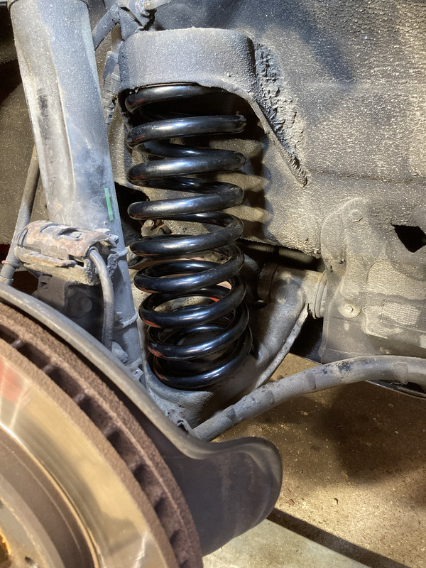

Noniin nyt on jarrunesteet vaihettu ja jarrut ilmattu. Nyt on jälellä vaihtaa jouset eteen koska huomasin että toinen niistä oli mennyt poikki. Sitten moottorin ja vaihteiston alle laittaa suojamuvit jotka puuttuvat tästä kokonaan..

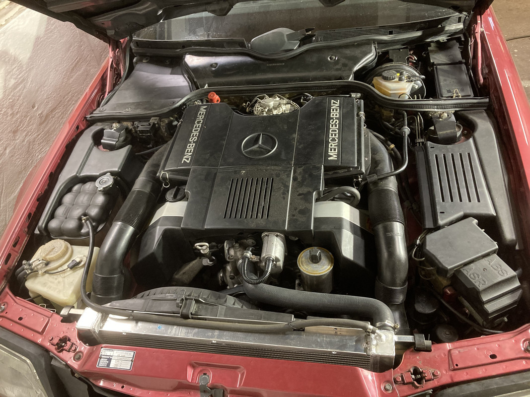

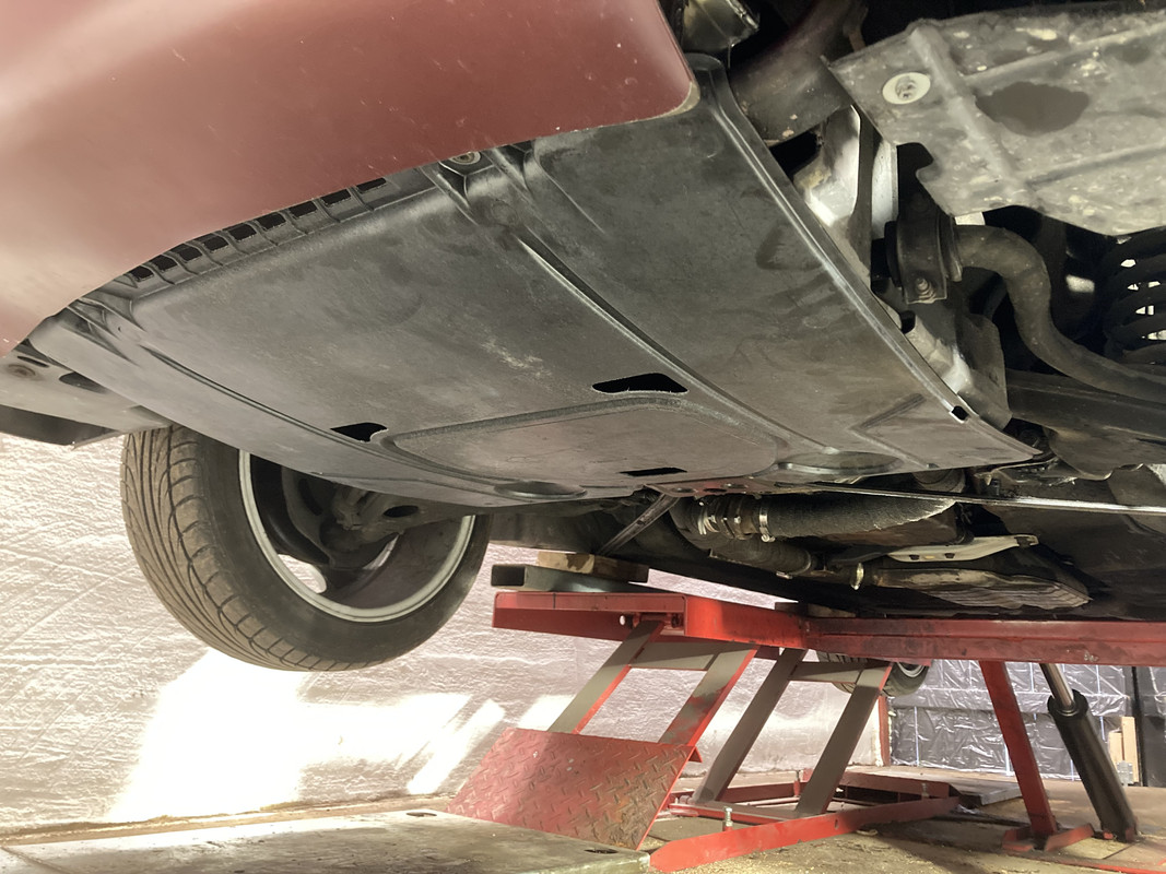

Suojamuovi paikallaan:
Konehuone valmis.

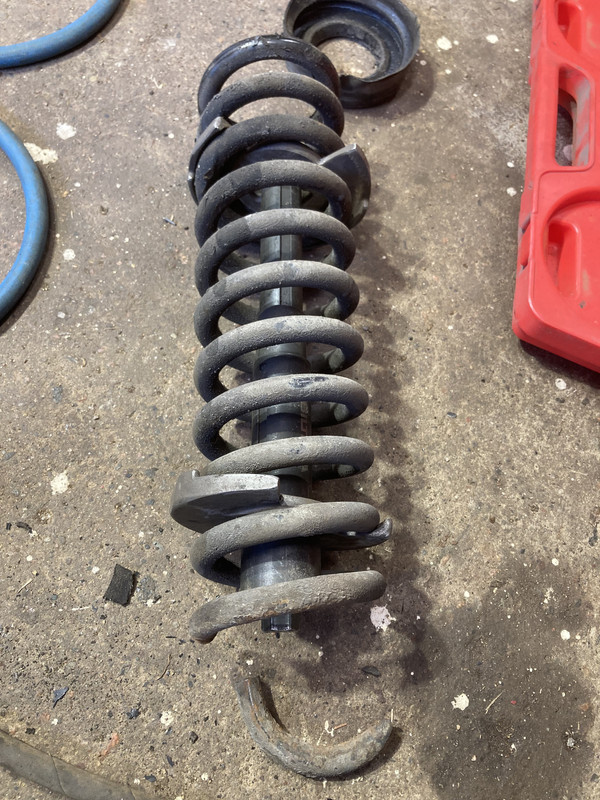

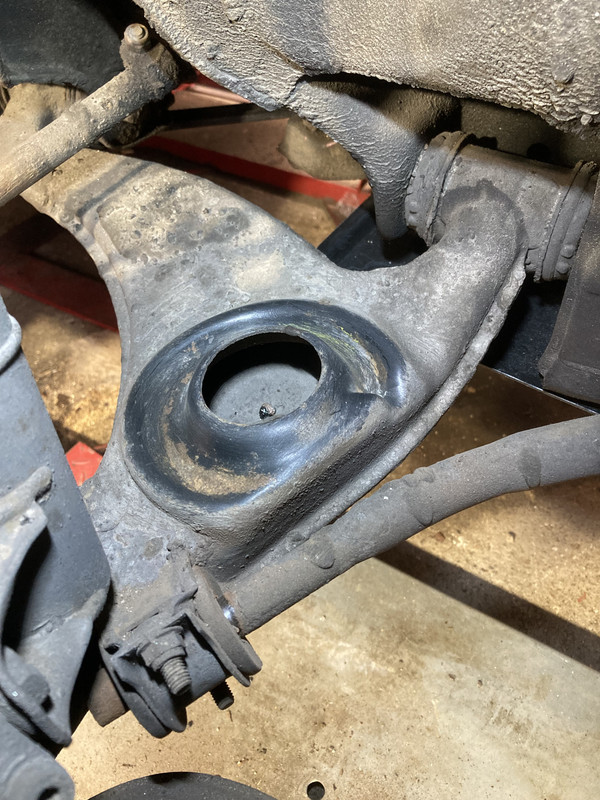

Sitten oli jousien vaihto..
Kupit putsasin.
Valmis
Sitten oli aika katsastaa ja sen tein tänään ja hyvinhän se meni, ei mitään huomautuksia ja kehu auton kuntoa :)

Onnittelut projektin valmistumisesta! Työ tekijäänsä kiittää :lol:
Näyttää muuten siltä kuin ois keula aika tontissa verrattuna peräpäähän, jo siis ketjun alkupään kuvat näyttää. :?:
Kiitos :wink:
Joo olen huomanut myös ja ajattelin että se ois tuolla jousien vaiholla korjaantunut mutta ei.. Näyttää että siinä on liian matalat kumit jousien alla, siinä on nyt ne 13mm (2näppylää). Tilaan varmaan siihen seuraava ylöspäin joka on 18mm kun taas siitä seuraava on 23mm.. Tekee varmaan liian korkeaks nuo 23mm? Tekee paljon renkaan luona tuo nostatus varmaan.. en tiiä sitten.. tilaako kummatkin ja kattoo kummat on paremmat?
Liian matala se mielestäni in myös, vai onko sitten takaa liian korkea?
Viestit: 12902
Re: 500SL 1990
höpö höpö, tuon kokosilla vanteilla otat tietysti takaa alemmas jotta keulan kanssa samoissa (eli inan korkeamalla kuitenkin).
