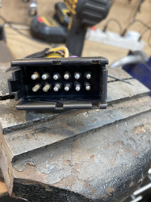

On ollut vähän hiljasta tässä mutta täysillä menee tämä homma eteenpäin vaikka ei aina tänne siitä infoa laiteta :) No pitkän mietiskelyn jälkeen noitten pyyhkimien suhteen että miten teen, helpoin ois ollut ostaa toinen N10/2 boksi ja ois sitten pelanut. Vilkuthan olen jo tehnyt valmiiks erisellä vilkku-releellä ja w124 hätävilkkunappia käyttäen. Päädyin kuitenkin että modernisoin tämän auton niin että ne mitä voi tehä paremmaks ja uudemmalla tekniikalla niin sen teen. Joten tähän tulee sitten pyyhkimien intervallirele jotta ei tarvii tuota 10/2 boksia sekottaa niihinkään.
Noita bokseja kun ei saa enään halvallakaan ja mitä enemmän aikaa kuluu, sitä harvemmassa ne tulee olemaan ja ovat sitten vieläkin vanhempia..
Aloitin tuon viiksen muokkaamista koska intervallirele tarvii kaikki nuo asennot erikseen tuotavaksi releelle. R129 viiksi ei toimi näin, siinä on intervalliasento ja nopein asento samassa johossa(nastassa kontaktissa). Ainut ero on että intervalliasennossa siihen kytkeytyy vastus väliin joka on 1ohmi. Ja nopeimmassa asennossa vastus kytkeytyy pois. Viikselle tarvii siis yks kaapeli lisää tuolle intervalliasennolle, ilman vastusta.
Vastus näkyy tuossa lähimpänä kuvassa, otin sen pois ja tinasin kaapelin siihen.
Keltanen kaapeli tuli intervalliasennolle.
Uuden kaapelin laitoin nastalle nro12 joka oli tyhjänä.
Jatkoa seuraa :)
