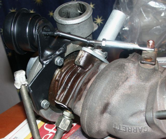

Noniin tuli ostettua 606 vakioahdin. Seuraavaks pitäis rupee pakosarjaa väsäilee ja ihmettelemään mitä tol hukkaportille tehdään. Oisko joku vaihtanu ton painetoimiseks? ja kuinka se tapahtuis?
pera8x
Viestit: 6699
Paikkakunta: TAMPERE/LEMPÄÄLÄ
Re: lisää hönkää om603:seen
Viesti Kirjoittaja pera8x »
ostat painetoimisen kellon ja vaihdat sen siihen orkkiksen tilalle.
W201 250DT 20V
230cupee
Viestit: 110
Liittynyt: Ma 25.07.2011 21:32
Viesti Kirjoittaja 230cupee »
Simppeliä siis, löytyyköhän ihan bolt on kello jostakin? Entäs tuo pakosarja, teen ehkä simmosen sarjan jossai kaikki putket yhtä pitkiä, eikös se oo paras?
pera8x
Viestit: 6699
en tiä löytyykö bolt on kelloa, eikä sillä ole mielestäni mitään väliäkään, jos käsissä pysyy porakone ja rälläkkä. itse rakensin joskus kellolle telineen, niin tais mennä 15..20 minuuttia, niin oli teline valmis ja kello paikallaan. katsot vaan kuinka se vanha kello on kiinni ja rakentelet uudelle kellolle tarpeellisen telineen. simppeliä se on.
W201 250DT 20V
Jotenkin tolleen, kellon jousi, eli tuon tangon pituus, kannattaa säätää johonkin yhden barin tienoolle ja varmistaa paineilmakompuralla, että portti aaukeaa kunnolla auki. Kutoskoneessa en lähtisi yli yhden barin nostamaan ahtopainetta, jos haluaa ahtimen kestävän yli vuoden käyttöä. Liika paine syö sen laakeroinnin nopeasti ja sitten alkaa mennä öljyä kompurakotelon kautta koneeseen. Neloskoneessa voi käyttää noin 1,2 barin painetta.
