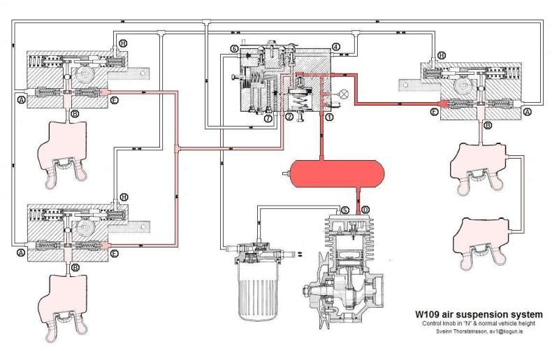

Onko tuossa W109:n systeemissä jotain tenun syöttöä talven varalle kuten kuorma-autoissa joskus ennen? Airmaticissa taas ei ole mitään muuta suojausta pakkaselle kuin tuo kuivain jolla kosteus pitäisi kerätä pois jäätymisongelmia estämästä.karra kirjoitti:Pitkä ketju, kokeilin hakeakin mutta en löytänyt. Miten näissä ilma-alustaisissa ja ilmatakajousitetuissa poistetaan kondenssivesi? W109:ssä on säiliössä tyhjennysventtiili jonka availeminen on kuljettajan muistin vastuulla.
Re: AIRMATIC, jos haluat tuhlata kaikki rahasi.
On toki tenukuppi. Kaikki ilma mikä palaa ilmapusseista menee tenukuppiin ja sieltä kompura imee ilmaa takaisin. Lisäksi siinä purkissa on yhde josta järjestelmä ottaa sinne ulkoilmasta tarvittaessa lisää ilmaa ja se saa tenukäsittelyn heti.DBFI kirjoitti:Onko tuossa W109:n systeemissä jotain tenun syöttöä talven varalle kuten kuorma-autoissa joskus ennen? Airmaticissa taas ei ole mitään muuta suojausta pakkaselle kuin tuo kuivain jolla kosteus pitäisi kerätä pois jäätymisongelmia estämästä.karra kirjoitti:Pitkä ketju, kokeilin hakeakin mutta en löytänyt. Miten näissä ilma-alustaisissa ja ilmatakajousitetuissa poistetaan kondenssivesi? W109:ssä on säiliössä tyhjennysventtiili jonka availeminen on kuljettajan muistin vastuulla.
W109:
Kyllähän nuo kuivaimet (tai ne "ryynit", merkistä riippuen) kuorma-autoissa vähintään kerran vuodessa vaihdetaan, muuten ongelmat on aikalailla taattuja. En ole tiennytkään että ne voisi jotenkin kuivua, olen luullut että ovat kertakäyttöisiä. Sikäli kiinnostaa aihe kun tuossa pihassa on sen kuorma-auton lisäksi kaksi mersua joissa ilmajouset... tai toi 211 on farmari että siinä vaan takapäässä.
