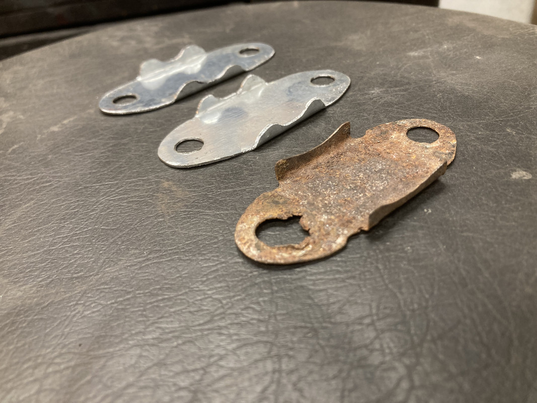

Tein uudet peltialustat kallistuksen vakaajan kumeille :)

Uudet diesel/jarruputki..
Takakelkka paikallaan. Uudet parkkijarrun osat ja kaikki vaijerit myös.
Tuntuu kummalle kun auto on seissyt melkein kaks vuotta pukkien päällä takapäästä :D
Seuraavaks jäähyttimen vaihto koska vuotaa ja sitten tarvii takajarrusatulat saada toimimaan. Ovat ihan jumissa männät niistä mutta saattaa olla toimivat varastossa vielä. Sitten vasen parkkijarru vähän jumittaa vaikka siellä on kaikki uutta, täytyy tarkistaa että ei asennusvaiheessa jotain mennyt väärin..
