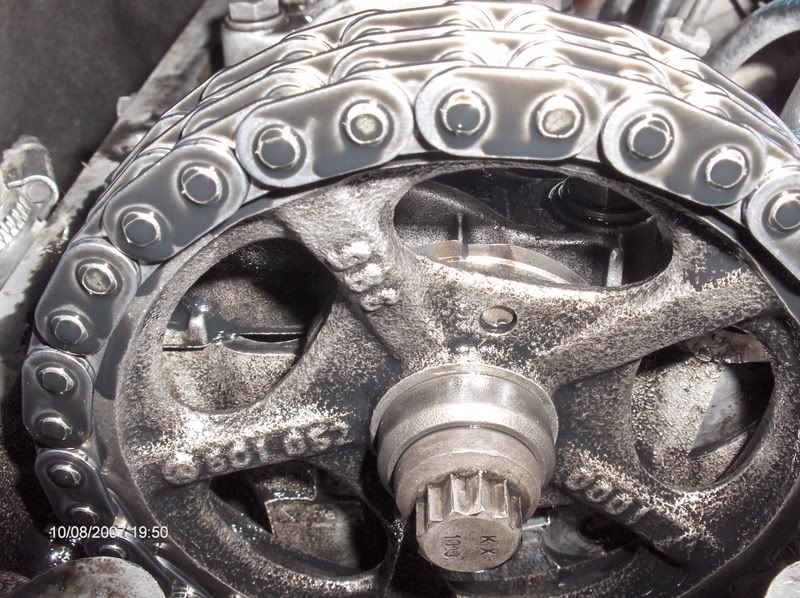

Tänään meinasin jo luovuttaa kun kone rallatti eka käynnistykessä todella pahasti. Olin jo heittää kirveen kaivoon, ainakin työkalut lensi seinään. Hetken tuskailuani, huomasin koneen ajotuksen olevan hampaan pielessä. Nokalta hampaanverran ajotusta taakseppäin ja johan alko toimimaan, Kone käy nyt todella nätisti. Öljyt vaihdatin heti kun sain muuten nippuun. Samalla kalastelin magneetilla metllihiput öljypohjasta tyhjennysropunreijän kautta. Suodatinta vaihtaessa huomasin että suodatinkotelon pohjalla oli katkennut muoviprikka. Prikka oli noin 40mm halkasialtaan. Nuo palaset ovat kyllä haitanneet öljyn suodatusta kun suodattimen alaosa on jäännyt auki.

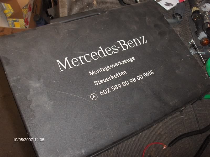

Ketjun liittäminen mersun omalla työkalulla on helppoa ja liitoksesta tulee hyvä. Ensin yritin vasaralla ym, mutta ei siitä mitään tullut. Salkku piti käydä hakemassa lainaan.
