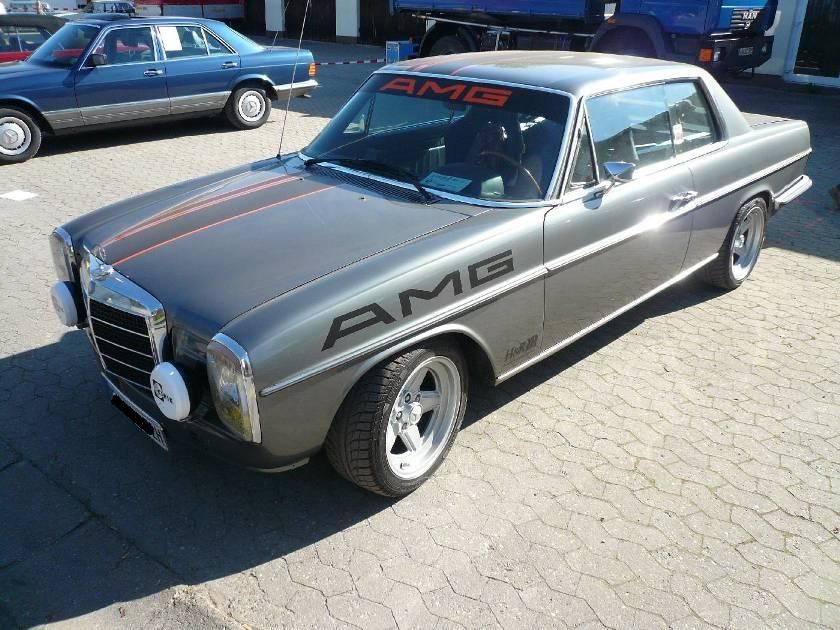

Ainakin Nozkin hienossa Coupessa näyttää hyvältä.
//johannes
250CE -72 M104 3,2L
Viestit: 12285
Re: W114 Coupeen M104 E320 tekniikka, jne...
huomaa että nozkin autossa on tuumaa kapeammat vanteet. Eli teoriassa tarvisit siis 25mm leveämmät kumit joka nurkkaan että sama lookki säilyy. ET lukemat on aika hyvät mitä olette suunnitelleet. Huomioitavaa on se että tosiaan tähän autoon suunnitellut AMG PENTA vanteet on 8x16et11 ja 9x16et0 joten tuo et lienee voisi olla myös pienempi. Varsinkin ysituumaisen kanssa se on jo tosi tarkka sovitus! Joten laita nuo sinun itse suunnitelmasi ET jos ne sopii, niin hyvä, jos ottaa iskariin tms. kiinni, niin laitat 10mm spacerit ja siten saat AMG spekseillä.
Siis näillä spekseillä teetät vanteet:
eteen: 8x16et21
taakse: 9x16et10
Jos ne ei sovi, niin ne luultavasti ottaa sisäreunasta kiinni iskariin ja/tai raidetankoon tms. Joten sitten 10mm spacerit väliin

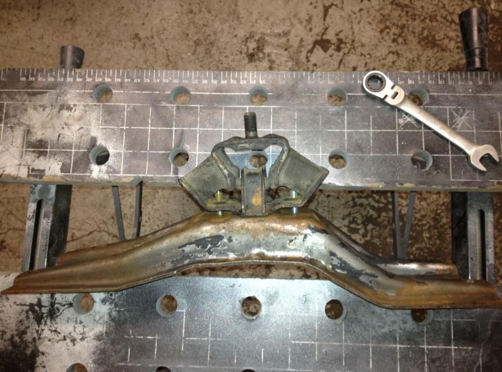

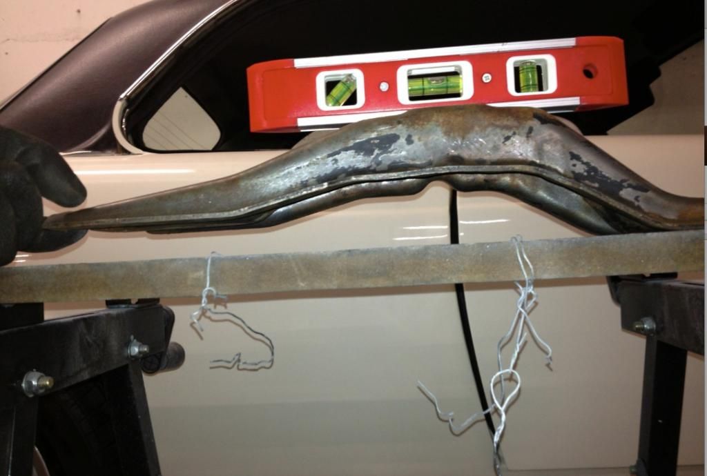

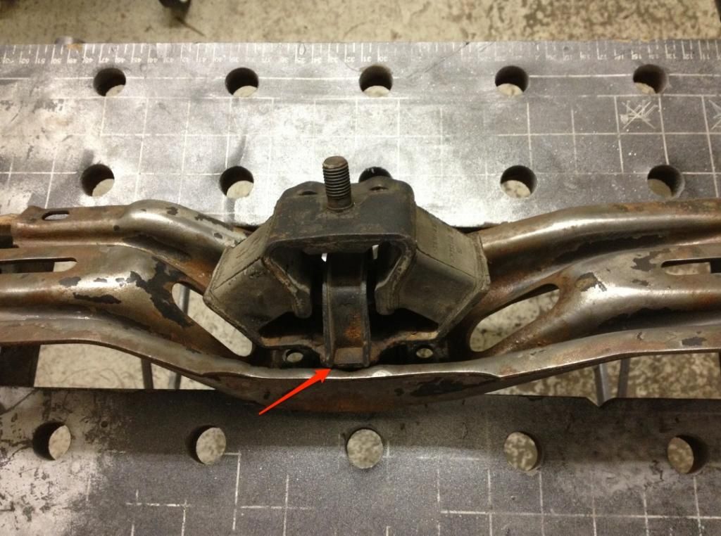

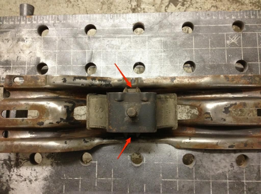

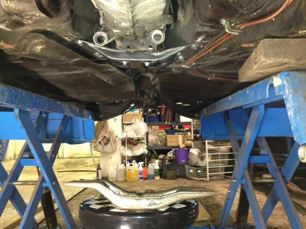

Arvelin tuossa aikaisemmin, että on tullut pieni mittavirhe moottorin ja laatikon uusien kiinnitysten kanssa. Eilen totesin, että laatikko on liian lähellä kardaanitunnelia. Mitat tuli otettua vanhoilla tukikumeilla ja uudet ovat ainakin 10mm korkeammat.
Tänään otin silmän käteen ja huomasin, että W124 laatikon poikkituki (joka nyt pultattuna kiiinni) ja pystärin samainen ovatkin pikkasen erilaisia (jäi parempi kamera himaan mutta tästä varmaan selviää erot).
W124 tuki vaikuttaa muodoltaan olevan "vaaterissa" ja pystärin taasen ei.
Noin nopeasti katsottuna pystärin poikkituen kiinnitys on toisella puolella n. 30mm "korkeammalla" kuin toisella.
Syy miksi tuo pystärin poikkituki skipattiin ja W124 otettin käyttöön on tässä.
W124 tukikumi ei suoraan mahdu pystärin poikkituen "sisään" vaikkakin kiinnitykset sopivat.
Ajatus on nyt muotoilla pystärin poikkitukea silleen, että W124 tukikumi saadaan mahtumaan koloonsa. Silleen saattaa laatikon pää laskeutua tarpeeksi, niin ei tarvitse lähteä moottorin kiinnityksiä muokkaamaan uudestaan. Let's see :)
