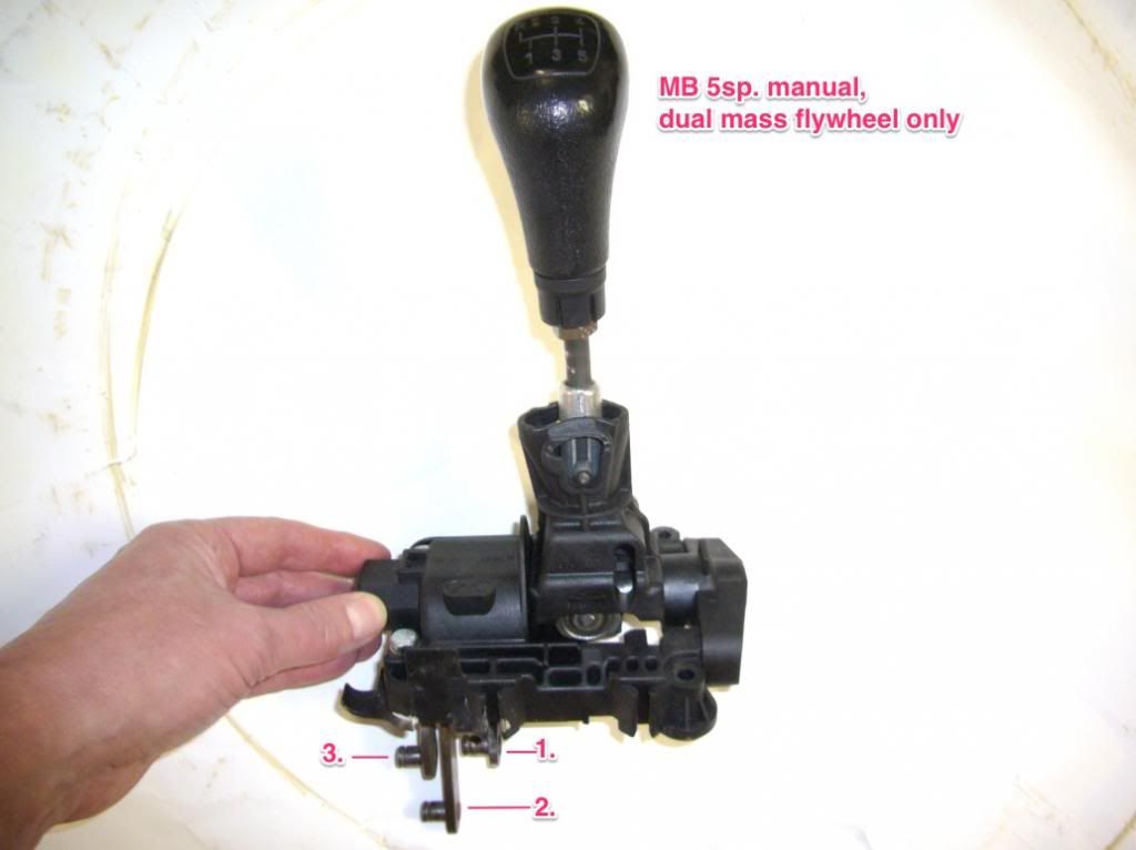

hismajestics kirjoitti:Vaihteensiirtäjien tangot ovat hiukkasen liian pitkiä. Miten olisi fiksuinta lähteä oikeaa mittaa etsimään? Missä asennossa tulee kepinpään tankojen olla tms.? Näissä kuvissa vaihteet ovat vapaalla.
Alfamerin W124-kirja ei käsittele juuri mallia E320, mutta dieselien ja pienempien bensavehkeiden laatkoista kerrotaan, että tangot säädetään niin, että laitetaan keppi vapaalle ensin. Sitten säätöön käytettävä asetustappi työnnetään kepin alla olevien vaihdevipujen läpi. SIIS... Kuva olis kiva, mutta kun sitä mulla ei nyt ole. Se tappi on reilu 40mm pitkä ja halkaisijaltaan 5,9mm (5,5mm poranterää olen itse joskus käyttänyt muistaakseni.) Vaihdesiirtovivuissa on ihan lattian lähellä (siis alapuolella) reiät, joista kaikista kerrallaan työnnetään se tappi läpi. Se lukitsee ne paikalleen, jolloin vaihteensiirtotankojen pituudet voi passata niihin. EDPT... Se tappi tulee siis paitsi kolmen vaihdesiirtovivun läpi, myös kahden vaihdesiirtomekanismissa kiinteästi paikallaan olevan reiän läpi, ja sillä ne tangot siis lukitaan tarkalleen oikeaan paikkaan.
Oliskos tässä vastaava mahdollista? En kyllä edes enää muista, mistä laitteesta tämän vaihdekeppi ja systeemit edes ovat...
W124 250 D -92
C123 280 CE -81
W124 E 300 Turbodiesel -94
S211 E 220 CDI -09

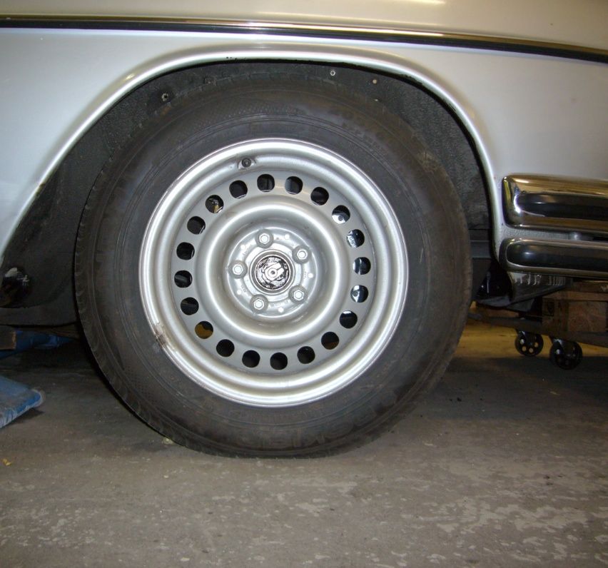

Sergey kirjoitti:
Sergey kirjoitti:joo nuo just.
Eikös tämä sitten tarkoita, että suunnitelluissa peltivanteissa eteen voisi laittaa 16" ET11 ja taakse 16" ja ET0... :?
Kylä. mutta muista että isoilla jarrusatuloilla varustettuna (eiks sul ollu täs isot jarrutkin? En kattonu edellisiltä sivuilta) perus W124/w210 peltivanne EI mene paikalleen ilman niitä spacereita... Jotkin menee, esim W211 peltivanteet ehkä, olen kokeillut mutta en muista. Kokeile ensin vanteen keskiön sopivuus ennen kuin teetät.
Kyllä, W126 SECin jarrut edessä. Tässä kuvassa on nyt alla olevat W126 vanteet 7x15 ET25, 205x65x15 renkailla.
Jos nämä vanteet toimii, niin eikö rakenteilla olevat 16" mersun vanteet silloin myös toimi? Vai pitääkö niissä keskiön sopivuus varmistaa jostain muusta syystä...? :?
//johannes

hismajestics kirjoitti:Jos nämä vanteet toimii, niin eikö rakenteilla olevat 16" mersun vanteet silloin myös toimi? Vai pitääkö niissä keskiön sopivuus varmistaa jostain muusta syystä...? :?
Onko jarru pre-faceliftin? Tuttu kokeili W126 15" peltivanteita 1988 300 SL:ään, ei mahtuneet eteen. Olihan se niin että kasikoneisiin ei saanut peltivanteita 1985 jälkeen? Kuutosiin vaan?

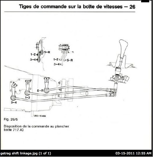

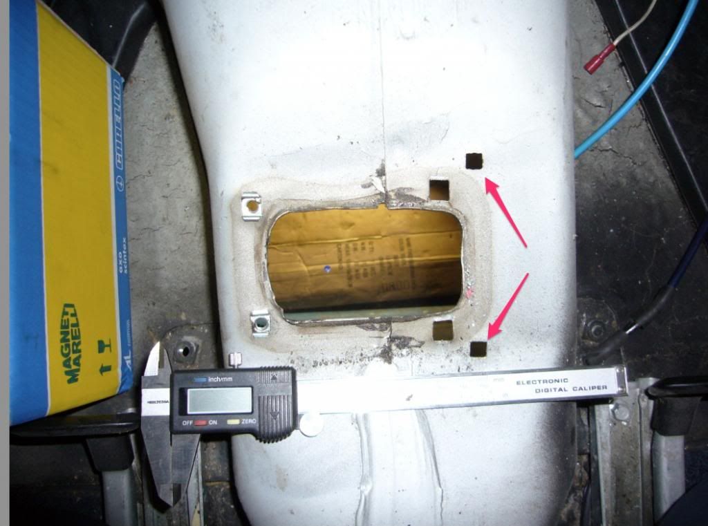

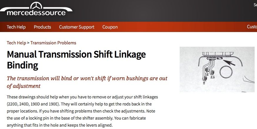

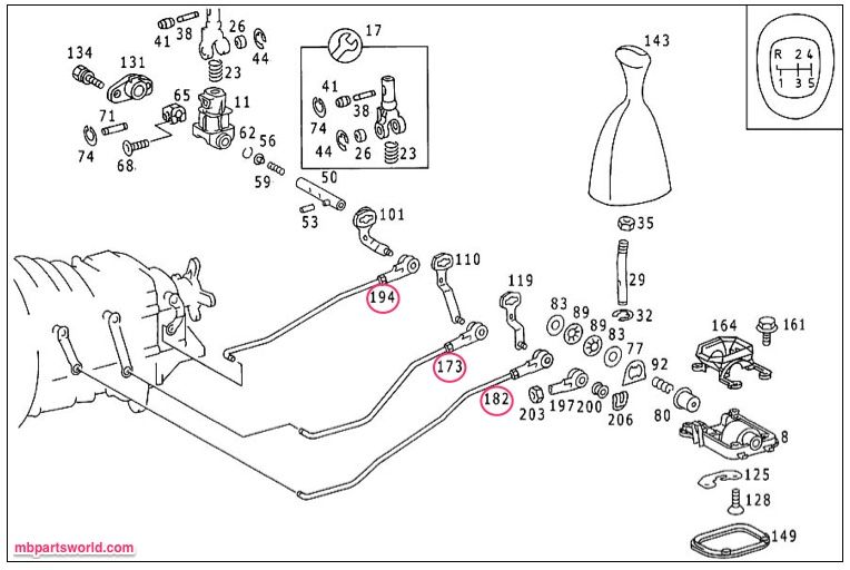

Nozki kirjoitti:
Tämä selvä. Löysin tällaisen kuvan, onko oikeaa tavaraa?. Tappi tulee tuohon nuolen kohtaan. Kuulemma sama lukitus 5-vaihteisissa.
Ja unohtui kertoa, että kyseessä on E320 laatikko vaihdekeppineen ja siirtäjineen.
Tässä kuva Getragin doglegistä.
Tietääkö joku onko 717.450 ZF samalla logiikalla noiden tankojen asettelun suhteen?
//johannes
250CE -72 M104 3,2L

karra kirjoitti:
Jep -81 -> 85. Faceliftissä on jo modernimpia etupään palikoita :)

Re: W114 Coupeen M104 E320 tekniikka, jne...
Joo, tuota juuri meinasin!
hismajestics kirjoitti: ...
En tiiä, mutta tuolla samalla kaavalla menee tuossa Alfamerin kirjassa kuvattu laatikko myös. Se ei ole nähtävästi Getrag, mutta ei myöskään tuo 320:n aski, joten ei siitä suoraan voi päätellä mitään. Mutta voi arvailla, että kaipa ne samalla logiikalla olisi tehty todennäköisesti? Ainakin sen voi alhaalta katsoa, mikä kolmesta vivusta milloinkin liikkuu, kun on laittavinaan vaihteita päälle kepistä. ;)

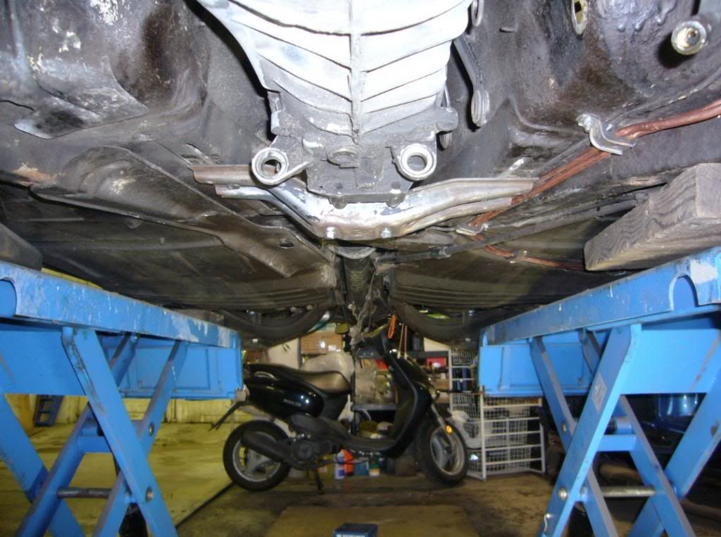

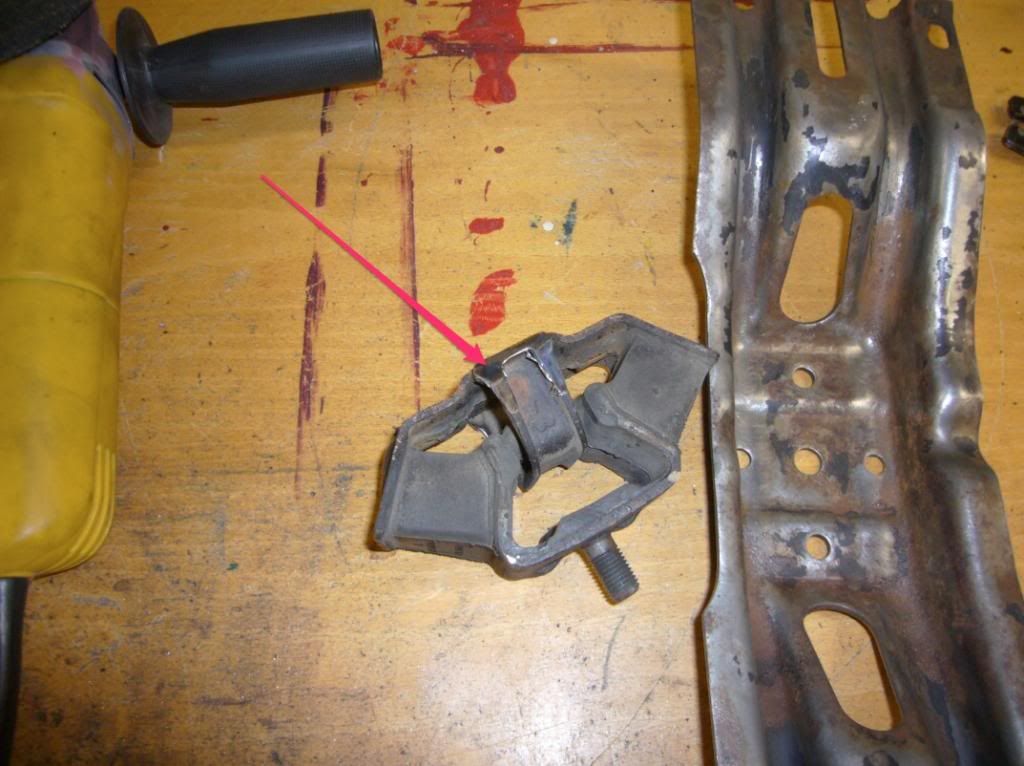

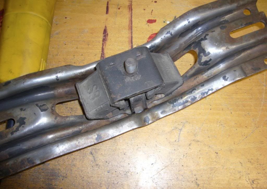

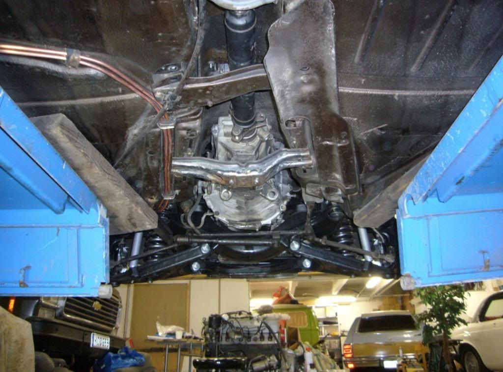

hismajestics kirjoitti:Arvelin tuossa aikaisemmin, että on tullut pieni mittavirhe moottorin ja laatikon uusien kiinnitysten kanssa. Eilen totesin, että laatikko on liian lähellä kardaanitunnelia. Mitat tuli otettua vanhoilla tukikumeilla ja uudet ovat ainakin 10mm korkeammat.
Tänään otin silmän käteen ja huomasin, että W124 laatikon poikkituki (joka nyt pultattuna kiiinni) ja pystärin samainen ovatkin pikkasen erilaisia (jäi parempi kamera himaan mutta tästä varmaan selviää erot).
[ [url=http://i1204.photobucket.com/albums/bb415/hismajestics/Crossmember__comparison_zpsafa89974.jpeg] ][/url]
W124 tuki vaikuttaa muodoltaan olevan "vaaterissa" ja pystärin taasen ei.
Noin nopeasti katsottuna pystärin poikkituen kiinnitys on toisella puolella n. 30mm "korkeammalla" kuin toisella.
[ [url=http://i1204.photobucket.com/albums/bb415/hismajestics/Crossmember_W114__level_zps1b6ddee0.jpeg] ][/url]
Syy miksi tuo pystärin poikkituki skipattiin ja W124 otettin käyttöön on tässä.
[ [url=http://i1204.photobucket.com/albums/bb415/hismajestics/Crossmember_W114__W124_gearbox_mount_trial_fit_zpsbe47ab30.jpeg] ][/url]
[ [url=http://i1204.photobucket.com/albums/bb415/hismajestics/Crossmember_W114__W124_gearbox_mount_trial_fit_2_zpscfd9dd91.jpeg] ][/url]
W124 tukikumi ei suoraan mahdu pystärin poikkituen "sisään" vaikkakin kiinnitykset sopivat.
[ [url=http://i1204.photobucket.com/albums/bb415/hismajestics/Crossmember_W114__W124_gearbox_mount__bolts_fitting_zpsdcf5175b.jpeg] ][/url]
Ajatus on nyt muotoilla pystärin poikkitukea silleen, että W124 tukikumi saadaan mahtumaan koloonsa. Silleen saattaa laatikon pää laskeutua tarpeeksi, niin ei tarvitse lähteä moottorin kiinnityksiä muokkaamaan uudestaan. Let's see :)
Tähän jatkoa...
Testikappaleeksi otettiin kuitenkin E320 vanha laatikon tukikumi. N. 4mm kummaltakin puolelta pois.
Ja saatiin mahtumaan koloonsa.
Kaikki toimi hienosti (seuraavassa kuvia) ja laatikon pää laskeutui juuri sopivalle toleranssille koriin nähden. Yllätyksenä tuli kuitenkin se, että laatikon pää jäi "keinumaan" moottorinpään kannakkeiden varaan eikä tullut tiukaksi laatikon pään kannakkeessaan. Pähkäiltiin tätä ilmiötä "tallipäällikön" kanssa aika tovin kunnes valkeni, että pystärin laatikon poikkituki oli n. 5mm "syvempi" kuin W124. Tukikumi kiristyi siis ylä- ja alapäästään vähän niinkuin vieteriä venyttäisi. Jäi lepsuksi.
Ratkaisu oli siinä tilanteessa laittaa vastaavankokoinen shimmilevy E320 tukikumin ja pystärin poikkituen väliin. Kiinnitys tulisi tiukemmaksi. Paska homma oli vaan se, että uusi tukikumi oli toisenlainen rakenteeltaan ja samaa rälläkkäkavennusta ei siihen voinut tehdä (uuden kumin rakenteesta ei kuvaa).
Ollaan siis takaisin W124 poikkituen parissa uuden tukikumin kera; poikkituen ja korin väliin tulee vaadittavat välyspalat.

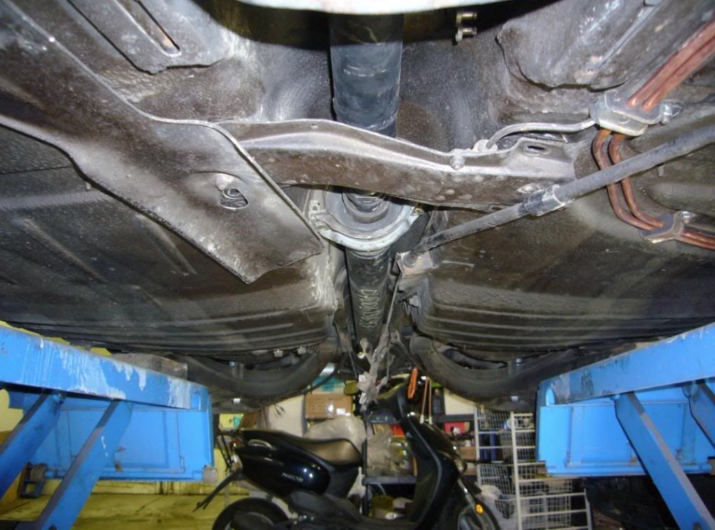

Muttamutta... kardaanista tuli ainakin oikean mittainen ja siitä kiitokset Timpalle (slsl77), joka lyhennyksen täsmensi. Jännä homma oli se, että kumpikaan ei tarkkaan muistanut mistä kohtaa lyhennystarve tuli mitattua kun Ko-Metissa sitä kyseltiin. Päätettiin, "että tosta" :). Hyvä tuli :wink:
Tässä testiasennusta (pystärin laatikon poikkituki vielä paikallaan).
Sergey kirjoitti:
Saisiko tähän vielä varmistusta. Onko jotain erityistä syystä miksi tässä tapauksessa keskiön sopivuus pitäisi erikseen varmistaa? Rakenteilla olevat vanteet tehdään siis MB-vanteista.

kyllä, noista voit ne kait tehdä jos vain kehät pystyy vaihtamaan 15 tuuman keskiöön. kaikki mb vanteet ei silti käy. ne on erilaisia. sovita niitä vanteita mistä siinä ne leveät vanteet teet esim. w211 7.5x16et42

Sergey kirjoitti:kyllä, noista voit ne kait tehdä jos vain kehät pystyy vaihtamaan 15 tuuman keskiöön. kaikki mb vanteet ei silti käy. ne on erilaisia. sovita niitä vanteita mistä siinä ne leveät vanteet teet esim. w211 7.5x16et42
No tämähän onkin tärkeää tietoa. Olin todellakin siinä uskossa, että Mersun vanteet ovat keskiöiltään samanlaisia :o ja erot ovat lähinnä syvyyssopivuudessa, ET:ssä.
Onko missään listaa noista eri vannetyypeistä, josta voisi ennakolta katsoa ja varmistaa asian?

Ei ole. esim. w124 300-24 malleja ei ole saanut tehtaalta lainkaan peltivanteilla koska mikään malli ei ole sopinut. niissä vakiona alumiinivanne. eroja siis on nimenomaan siinä miten jarrusatula sopii vanteen sisään. mutta w126 jarrut on niin onnettomat ettei sinulla siinä tule ongelma. luulin että sinulla on tuon tekniikan mukaiset jarrut.

Nuo vaihdelogiikat on ok
Jos tulee tarvetta siirtäjätangoille, laitas mittoja vaikka privana, mulla jonkilainen lajitelma ylijäämiä eri malleista, helppohan noita on muokatakin lyhemmäks, kierrepakalla vaan jengaa sileelle

Sergey kirjoitti:Ei ole. esim. w124 300-24 malleja ei ole saanut tehtaalta lainkaan peltivanteilla koska mikään malli ei ole sopinut. niissä vakiona alumiinivanne. eroja siis on nimenomaan siinä miten jarrusatula sopii vanteen sisään.
OK, hyvä tietää. Kiitos tästä.
Sergey kirjoitti:mutta w126 jarrut on niin onnettomat ettei sinulla siinä tule ongelma. luulin että sinulla on tuon tekniikan mukaiset jarrut.
:lol: tää kävi itselläkin aikoinaan mielessä. Mutta kun
W126 painaa 1670 kg ja tekniikan luovuttaja
W124 E320 1635 kg, ja tää mun
W114 1375 kg
niin päättelin, että näillä jarruilla ehkä pärjätään. Katotaan sitten minkä tosiasioiden edessä ollaan kun pääsee testaamaan :)

pekkovee kirjoitti:Nuo vaihdelogiikat on ok
Jep, kiitos.
Vaikuttais nyt, että tankojen profiilit sopii abt sellaisenaan mutta lyhennyksen vaatii.

hismajestics kirjoitti:Tässä kuva Getragin doglegistä.
[ [url=http://i1204.photobucket.com/albums/bb415/hismajestics/Getragshiftlinkage_zpsb33a7c6d.jpg] ][/url]
Vastaanpa tähän itse... MB:n Getragissa ja ZF-laatikossa on eri logiikka.
1. vaihde 1 ja R
2. vaihde 2 ja 3
3. vaihde 4 ja 5
Ja räjäytyskuvassa itse laatikon pää.
194. vaihde 1 ja R
173. vaihde 2 ja 3
182. vaihde 4 ja 5
5 v. keppi kiinnittyy pystärin kardaanitunneliin kahdella alkuperäisellä pultilla (vasen laita) ja kahdella uudella kololla (nuolet).
//johannes

Sergey kirjoitti:AMG muistaakseni lukee "Made n W Germany" ja niissä on nuo 7mm pikkureijät pultinreikien välissä kuten KAIKISSA mersun alumiinivanteissa 90 luvun loppuun asti :)
Tämä oli hyvä tietää :thumbup:
//johannes
250CE -72 M104 3,2L
Viestit: 12277
Minustakin niillä on suuri merkitys. Barokeissa, kasireijissä, 15 reijissä ymym ym ne on. Mersun huomaamaton pikkujuttu jota muilla ei ole :) ei ees tarkoissa kopioissa!
Viestit: 4001
En ole kyllä muodoissa huomannut mitään eroa Pentan (sen brittiläisen) ja aidon AMG:n välillä. Melberin yms. tekemät kopiot sitten erikseen.
Muttatuota. Brittiläisissä lukee sen em. MADE IN BRITAIN-jutun lisäksi myös PENTA. Sitä pentaa ei aidossa AMG:ssä lue, mutta niissä tosiaan lukee se AMG.
En ollut itse huomannut katsoa mitään pikkureikäasiaa, mutta noin äkkiä nettiä selaamalla löytyy kuvia useammasta sellaisesta AMG-vanteesta, jossa ei ole pikkureikiä.
Tässä esim.
Ja pakko vielä todeta, että Mersun museolla Stuttgartissa joskus innoissani valokuvasin Ringo Starrin vanhaa W201 AMG:tä, jossa vanteet ovat jotakuinkin täsmälleen kuin nuo kuvan esittämät. AMG-leima löytyy, pikkureikiä ei. Katselin siis niitä ottamiani kuvia tuossa...

no tuossahan oli jo aikaisemmin ne reijälliset linkitettynä käyttäjän "Petri" toimesta 8)
http://www.ebay.de/itm/251352953754?ssP ... 1423.l2648" onclick="window.open(this.href);return false;
tältä siis näyttää aito keskiö, MB varaosanumero 7400100, muu o feikkii hei! :lol: Nämähän on siis ultraharvinaisia, suurinosa on noita made in britain PENTA malleja missä ei ole yhtään mitään vikaa :) Ja sitäpaitsi, on olemassa esim 7x15et35 aito AMG 740 alkuisella varaosanumerolla jossa näitä reikiä ei ole!
