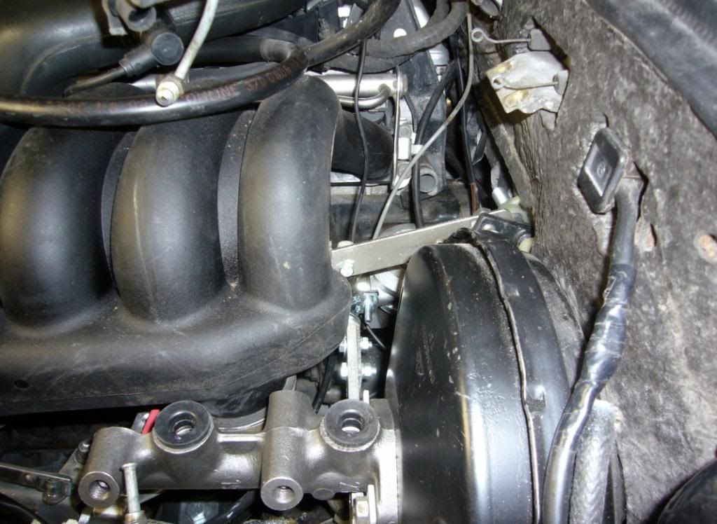

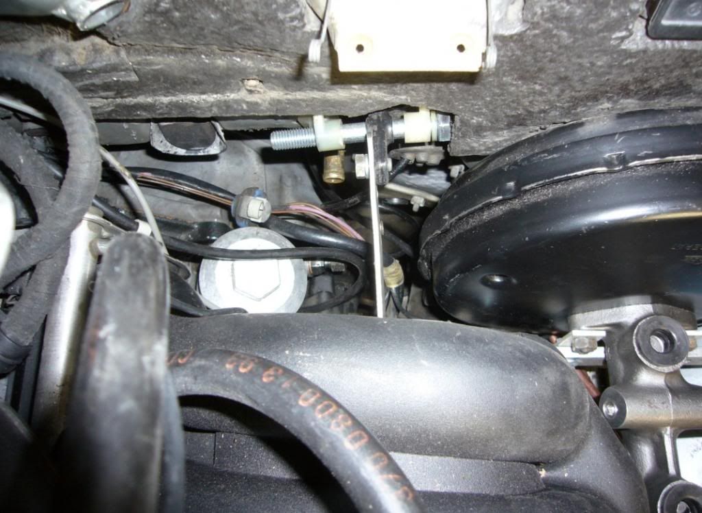

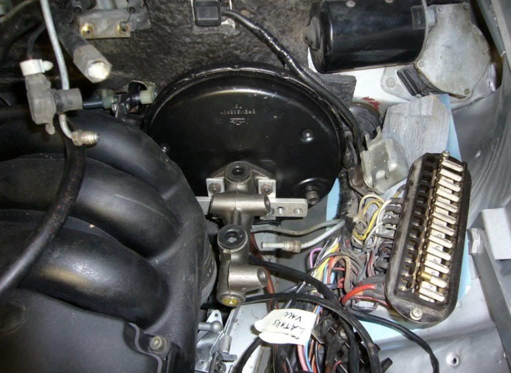

Mistä Mersusta/muusta merkistä löytyisi lyhyempi tai kapeampi jarrujen pääsylinteri? Mittailen tuossa etujarrujen liitoskohtaa (lähimpänä jarrutehostinta) ja oikealle etujarrulle lähtevään ei mahdu edes banjo kiinni. Ahdistaa muoviseen imusarjaan.
Kuvia tulossa selventämään tilannetta mutta osaako joku jo tässä vaiheessa kertoa mistä kannattaa lähteä pääsylinteriä etsimään?

Oletko mallikoinut sitä alkuperäistä pääsylinteriä?hismajestics kirjoitti:Mistä Mersusta/muusta merkistä löytyisi lyhyempi tai kapeampi jarrujen pääsylinteri? Mittailen tuossa etujarrujen liitoskohtaa (lähimpänä jarrutehostinta) ja oikealle etujarrulle lähtevään ei mahdu edes banjo kiinni. Ahdistaa muoviseen imusarjaan.
Mahtuisko siinä paremmin putket lähtemään.

Re: W114 Coupeen M104 E320 tekniikka, jne...
Älä tee asioita vaikeaksi. Tulppaa se oikealle lähtevä lähtö ja haaroita T-Haaralla siitä vasemmalle lähtevästä lähdöstä molemmat lähdöt. Virtaama riittää yhdestäkin lähdöstä, kun kyse on millilitraa pienemmistä määristä nestettä. Haarotetaanhan ne takajarrujenkin linjat yhdestä putkesta kahdeksi
Niin ja laita se esim. Bemarin erillinen jarrunestesäiliö...saat reilusti tilaa.

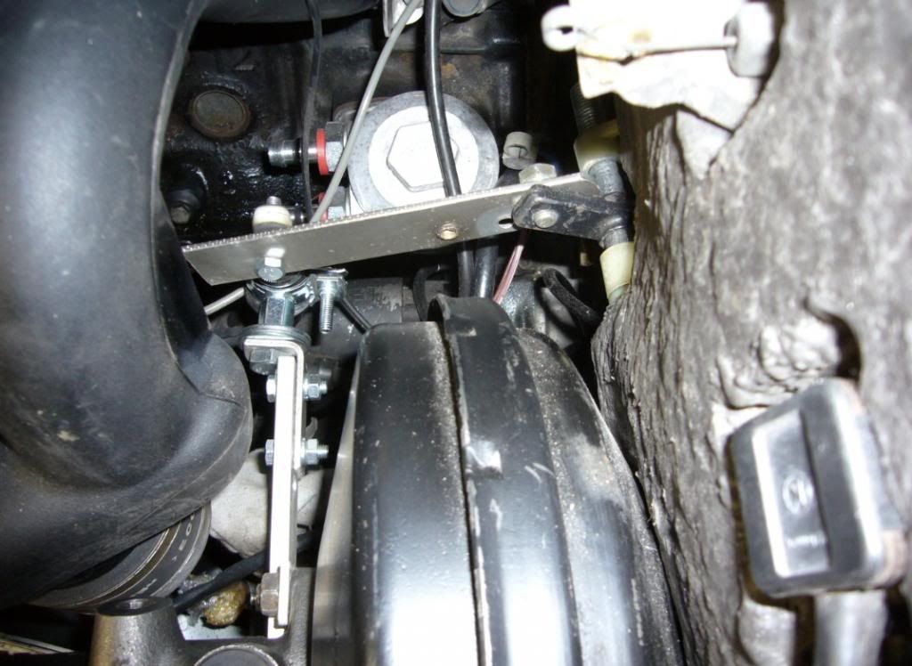

Hyvä pointti. Juuri tuota lähdinkin illalla tsekkaamaan. Ottaa kuitenkin kiinni etupään lähdöistä. Kuviakin tulee, mutta unski ehtikin neuvoa kuinka homma hoidetaan...slsl77 kirjoitti:Oletko mallikoinut sitä alkuperäistä pääsylinteriä?hismajestics kirjoitti:Mistä Mersusta/muusta merkistä löytyisi lyhyempi tai kapeampi jarrujen pääsylinteri? Mittailen tuossa etujarrujen liitoskohtaa (lähimpänä jarrutehostinta) ja oikealle etujarrulle lähtevään ei mahdu edes banjo kiinni. Ahdistaa muoviseen imusarjaan.
//johannes
No ei tehdä, ei... Ei ollut harmainta aavistustakaan, että homma on sallittua hoitaa tuolla lailla. Siis "virallisesti"unski kirjoitti:Älä tee asioita vaikeaksi. Tulppaa se oikealle lähtevä lähtö ja haaroita T-Haaralla siitä vasemmalle lähtevästä lähdöstä molemmat lähdöt. Virtaama riittää yhdestäkin lähdöstä, kun kyse on millilitraa pienemmistä määristä nestettä. Haarotetaanhan ne takajarrujenkin linjat yhdestä putkesta kahdeksi
Timppa
Bemarin jarrunestesäiliö, jes. Mutta mistä mallista... E3... ei löydy? Vai laitanko tarkoitukseen sopivan aftermarket nestesäiliön? Vai kiinnitänkö pystärin alkuperäisen säiliön sisälokasuojaan ja putket sieltä?

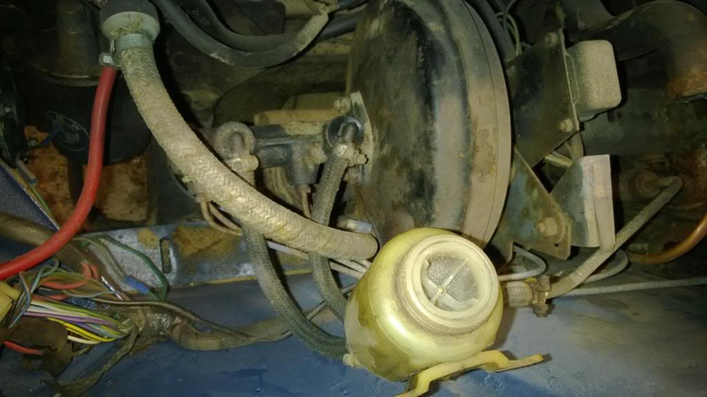

Kävin tallissa ottamassa kuvan ikuisuus E3 projektistani. Tuosta nestesäiliöstä on lähdöt pääsylinterille ja kytkinsylinterille.
Tämmöinen voisi löytyä vielä toinenkin, kun oikein kovasti penkoo
Siinähän olisi sinulle pääsylinterikin...oikein neljällä lähdöllä...riittää varmasti
En tosin tiedä millainen on männän pää tehostajan puolella...mutta ATE:n vehkeitä kaikki tyyni.
unski kirjoitti:Kävin tallissa ottamassa kuvan ikuisuus E3 projektistani. Tuosta nestesäiliöstä on lähdöt pääsylinterille ja kytkinsylinterille.
Siinähän olisi sinulle pääsylinterikin...oikein neljällä lähdöllä...riittää varmastiEn tosin tiedä millainen on männän pää tehostajan puolella...mutta ATE:n vehkeitä kaikki tyyni.

Jarrusylinteriin vielä... googlasin noita BMW:n pääsylintereitä (joissa lähdöt vasemmalla puolella) ja niissäkin näyttää olevan eri kokoa. Ainakin männissä. Pari kysymystä:
1. Onko männän koko kriittinen?
2. Onko useampaa pääsylinterin kiinnitystä ATE-tehostimeen (pulttiväli tms.)?
3. Onko pääsylinterin tehostimen sisään menevissä putkissa eroja (pituus, läpimitta tms.)?. Putki, johon tulee jarrupolkimen tappi, siis...
4. Mikä merkitys on pääsylinterin pituudella?

1. Onhan se aika kriittinen, kun toiminta perustuu hydrauliikkaan, mäntien pinta-aloihin ja siirrettyyn nestemäärään. Pienempi mäntä, pitempi liike, toisalta kevyempi polkaisu.
2. Veikkaisin, että on. ATE tekee kuitenkin aika monelle merkille osia.
3. On.
4. Pääsylinterin männän liikkeen tulee olla pitempi, kuin tarvittava nestemäärä. Se taas riippu monesta asiasta...letkujen venyminen, satuloitten taipuminen yms. Periaatteessa levyjarruissa mäntien liike satuloissa on millin kymmenesosia, mutta muodonmuutokset lisäävät matkaa.
BMW E3:ssa on nelimäntäsatulat edessä ja samat takasatulat kuin Mersussa takana, joten ainakin E3:n pääsyliterissä on kapasitettia tarpeeksi. Onhan sinulla jarrupainesäädin takajarrujen piirissä?

Ei ole. Ja kysymyksestä päättelen, että pitäisi ollaunski kirjoitti:BMW E3:ssa on nelimäntäsatulat edessä ja samat takasatulat kuin Mersussa takana, joten ainakin E3:n pääsyliterissä on kapasitettia tarpeeksi. Onhan sinulla jarrupainesäädin takajarrujen piirissä?
Timppa
Sain tallipäälliköltä vihiä bemariasiantuntijasta täälläpäin, Hupi-Auto, ja menen Johanin pakeille Mersun pääsylinterin kanssa. Saas nähdä jos sieltä löytyisi sopivaa tavaraa tarpeisiini.
Tähän pari kuvaa tilanteesta.
//johannes

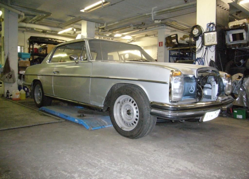

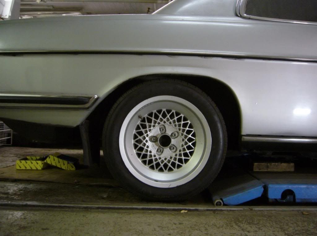

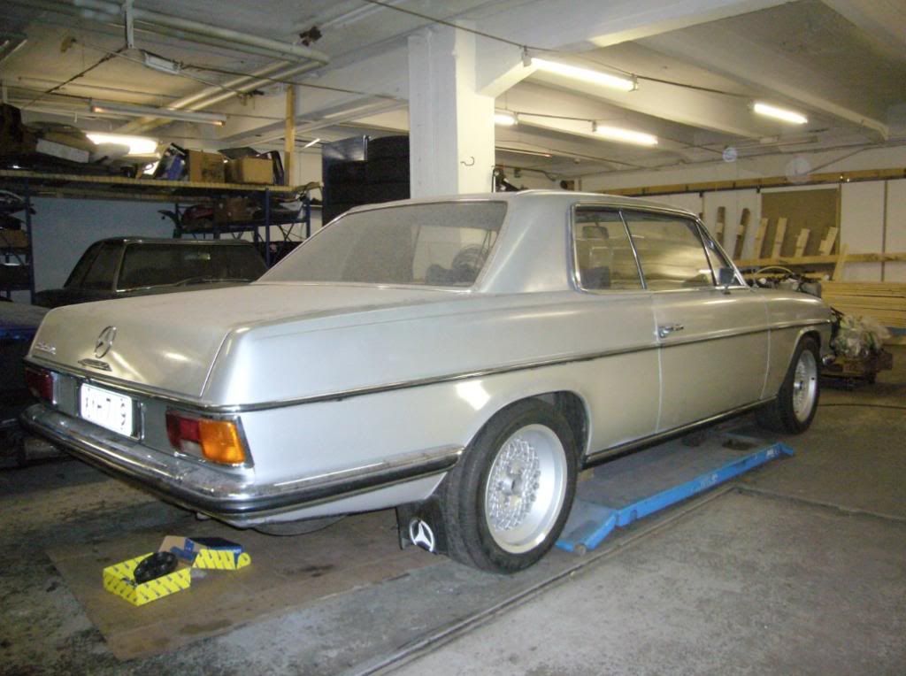

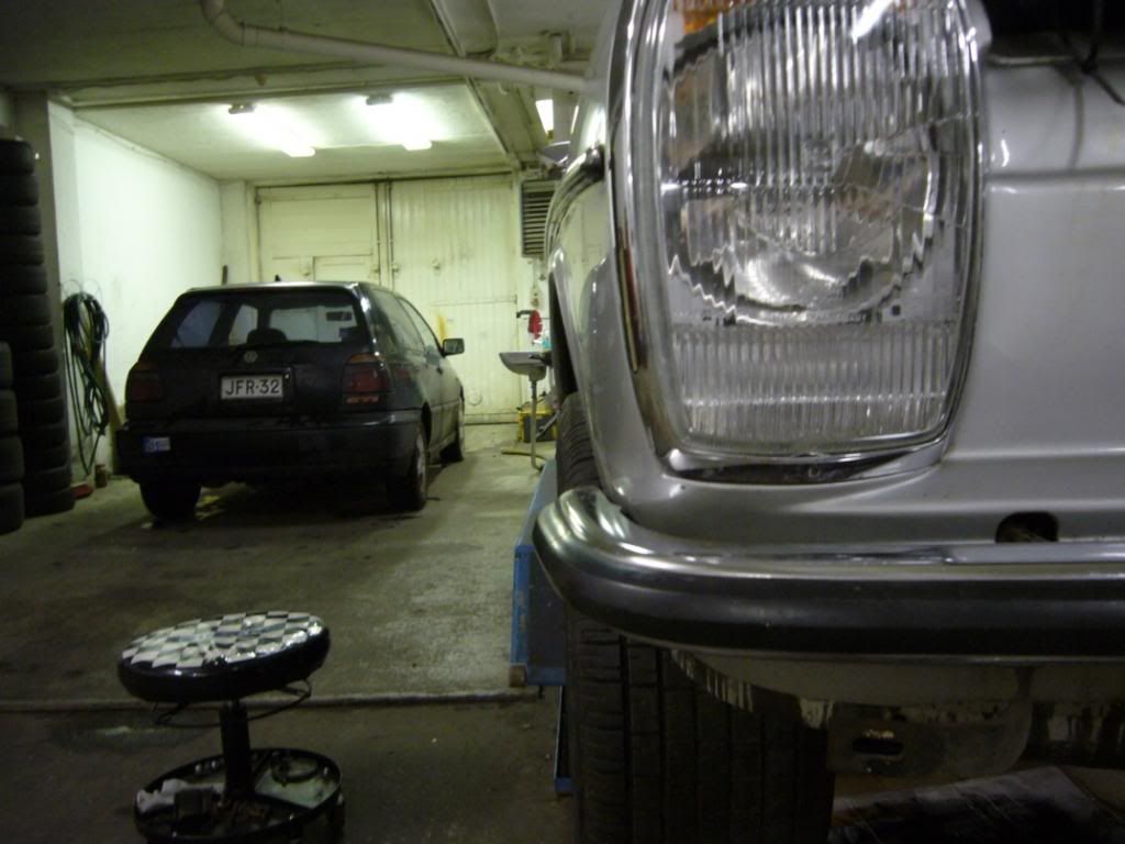

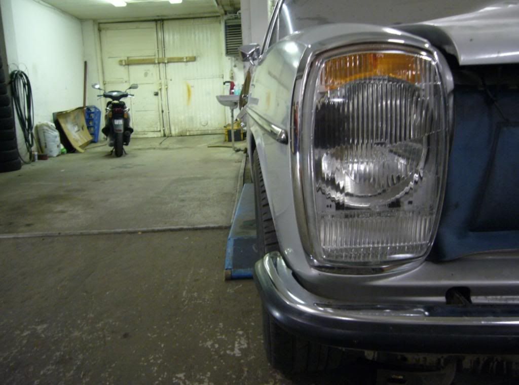

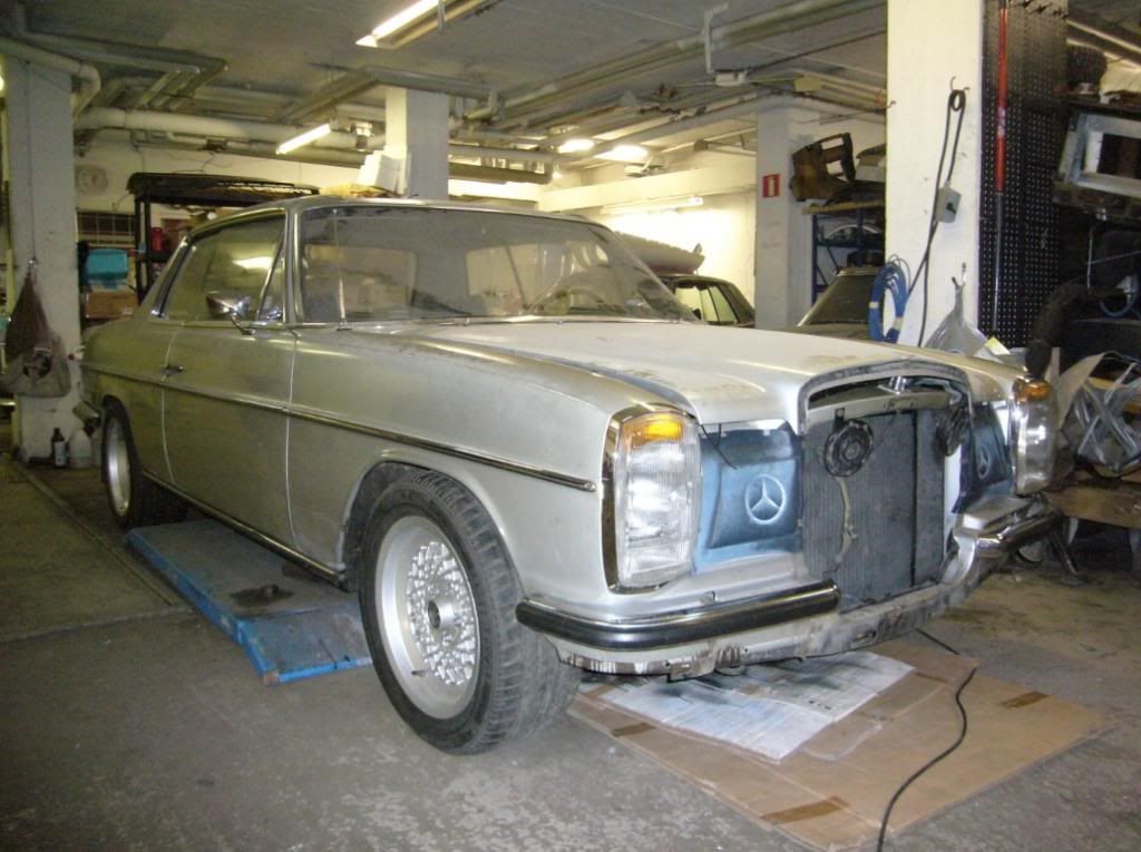

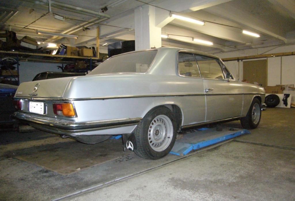

Vähän vanteiden ET-testiä Timpalta (slsl77) lainatuilla Rialin vanteilla. Parissa profiilikuvassa W126 7x15 ET25 peltivanteet ja 205x65x15.
Etu: 7x16 ET23 ja 225x50x16.
Taka: 8x16 ET11 ja 245x45x16

Jarrupainesäädin takajarruille tarvittaisiin siinä tapauksessa, että pääsylinteriin tulisi kaksi lähtöä takajarruille? Jos vain yksi linja taakse, niin painesäädintä ei tarvita, näinkö?hismajestics kirjoitti:Ei ole. Ja kysymyksestä päättelen, että pitäisi ollaunski kirjoitti:BMW E3:ssa on nelimäntäsatulat edessä ja samat takasatulat kuin Mersussa takana, joten ainakin E3:n pääsyliterissä on kapasitettia tarpeeksi. Onhan sinulla jarrupainesäädin takajarrujen piirissä?
TimppaTutkitaan...

Moi,
painesäädin tarvitaan mielestäni aina, kun asennetaan eri pääsylinteri, kuin alkuperäinen. Ei niinkään katsastuksen, kuin oman turvallisuuden takia. Toisella pääsylinterillä saattaa takapaineet nousta liiaksi ja ne lukkiutuvat ennen etujarruja.

Kiitos unski, just tuohon malliin... Pikkasen vielä lyhyttä oppimäärää tähän käytyäni Hupi-Auton Johan Rännärin oppitunnilla (mukava kundi, muuten)unski kirjoitti:Moi,
Timppa
Ekaks, BMW: ja MB:n jarrut ovat käytännössä täysin eri periaattein toimivia. Mersussa on isot männät, pitkä mäntien liike ja paljon nestettä liikkeessä, Bemarissa toisinpäin. Tarkoittaa, että Bemarin jarrupääsylinteriä ei voi asentaa Mersuun tekemättä suuria muutoksia myös jarruihin.
Tokaks, yllä kuvissa esiintyvä W107 pääsylinteri on 23mm etumännällä ja 19mm takamännällä. Pystärin alkuperäinen on 23mm molemmat päät. Vaikkakin W107 pääsylinterin saisi pultattua ja toimimaan tossa mun rakennelmassa, ei sitä voisi käyttää. Jarruista tulisi takapainotteiset, takapää menee lukkoon e. etupäätä. Jarrupainesäädin ei tätä mitenkään ehkäise. Kysymys on kuulemma (mm.) nesteen määrästä jarrusatulassa ja siten männän liikkeen voimasta.
Nyt pitää tsekata onko mun kulkineessa nykyisten SECin etujarruja vastaavat takajarrut (muistaakseni on mutta pitää tuplatsekata) tai, onko takana samankokoiset männät kuin SECissä ja sama jarrupalojen pinta-ala. Jos on, niin W107 pääsylinteriä voi käyttää tuollaisenaan.
Oletetaan nyt tässä vaiheessa vielä, että takajarrut ovat oikeat. Silloin tulee jarrupääsylinteriksi tuo W107 ja juurikin niin, kuten unski tuolla aikaisemmin neuvoi; tulpataan oikeanpuoleinen lähtö ja vedetään vasemmanpuoleisesta T-haaralla putket etujarruille. Takajarrujen lähdölle onkin hyvin tilaa.
Jarrupääsylinteriä modataan e. pulttausta sen verran, että pelivaraa tulee tarpeeksi imusarjan kohdalle. Porataan n. 3mm syvempään ja lisätään kierrettä saman verran. Näin päästään jyrsimään tuommoinen 5mm pois alkuperäisestä putken lähdöstä ja saadaan tarvittava liikkumavara.

Rialin vanteet näyttää sopivan mallikkaasti paikalleen.
Jep, testasin vielä 8" eteen, hyvin mahtuuslsl77 kirjoitti:Rialin vanteet näyttää sopivan mallikkaasti paikalleen.
//johannes

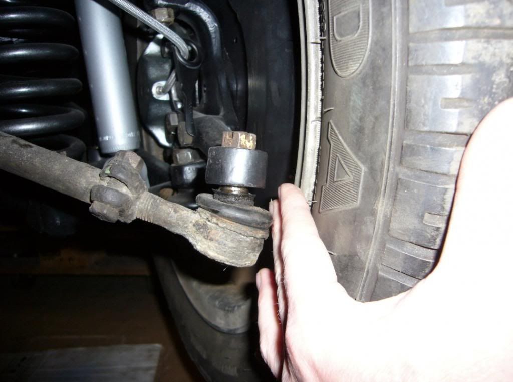

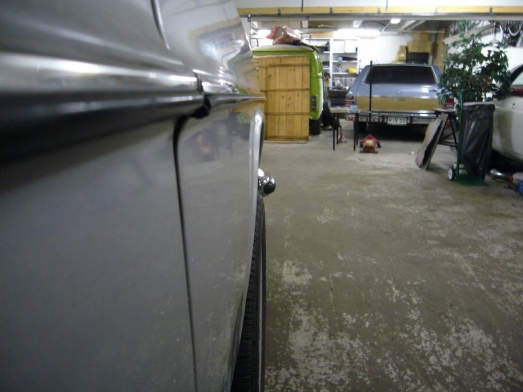

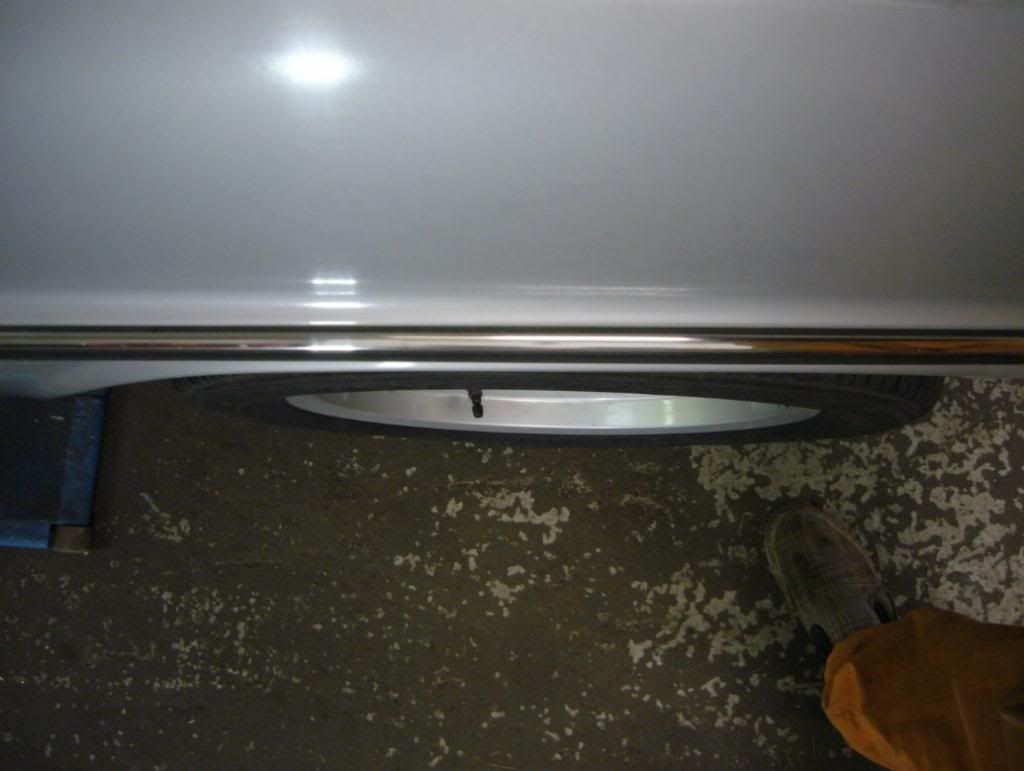

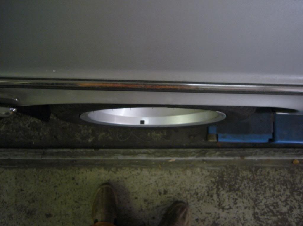

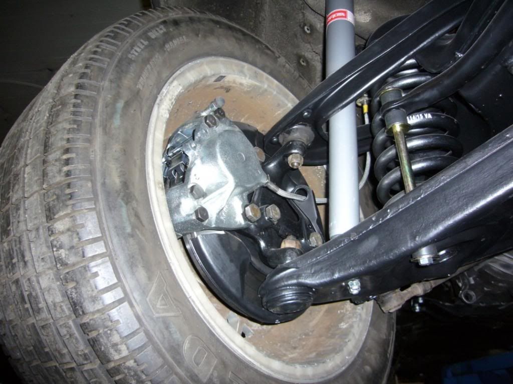

Tässä kuvia miten 8x16ET11 pyörii edessä. Renkaat siis 245x45x16.hismajestics kirjoitti:Jep, testasin vielä 8" eteen, hyvin mahtuuslsl77 kirjoitti:Rialin vanteet näyttää sopivan mallikkaasti paikalleen.Pitää vielä laittaa muutama kuva.
Etupyörät ovat kuvassa ilmassa, mutta näyttäisivät sopivan kaaren sisään pikkasen kapeimmilla renkailla.
Tilaa näyttäisi olevan jopa raidetangolle.
Kuis sull toi jarruletku o edes
- hismajestics
- Viestit: 1765
- Liittynyt: La 16.10.2010 21:44
- Paikkakunta: Helsinki
Sori Sepe, jäi tähän vastaamattasepulaakeri kirjoitti:Kuis sull toi jarruletku o edes
Teräspunosletkut on W107 mitoilla (ei löytynyt pystäriin) ja kuvassa näyttää, että ahdistaa oikealla puolella, käännettäessä täysin vasemmalle. Ihan näin dramaattista ei ole. Pitää kuitenkin tuplatsekata kun kaikki rupeaa olemaan kohdallaan.

Muutenkin tullut tupeksittua vähän kaiken kanssa, eikä oikein saanut mitään järkevää dokumentoitua. Tässä nyt viimeisin tukipalkin kiinnitys vaihdelaatikon kohdalla kardaanin lopullisen asennuksen jälkeen.
Oikea puoli on 30mm "spacerilla" ja vasen 10mm. Oikeanpuolen neliöprofiilia (2mm seinämä) pitää vielä vahvistaa pulttien kohdissa profiilin sisäisillä holkeilla.
Jouduin tiputtamaan ajateltua enemmän koska kardaanin etupää (W124) on sen verran paksumpi kuin W114 alkuperäinen. Oli muuten liian tiukka tunnelissa, vaihdekepin kohdalta.

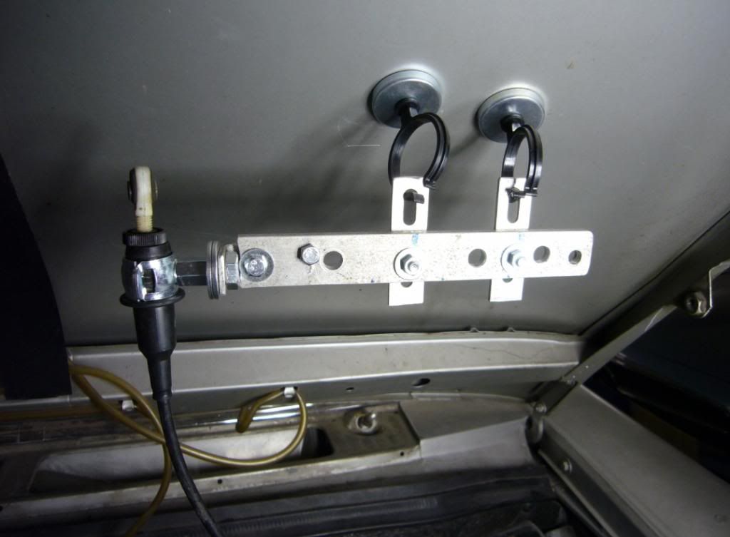

Päänvaivaa on ennenkaikkea aiheuttanut kaasupolkimen mekanismin rakentaminen. Siis itse polkimelta vaijerin vetoon. Monta versiota ollut suunnitteilla, mutta puutteellisen osaamisen ja välineiden (esim. hitsi) vuoksi aikaa on mennyt. Tässä kuitenkin ensimmäinen ja kohtuullisen toimiva dummy, josta voi jopa tehdä lopullisen.
Kommentteja ja parannusehdotuksia otetaan todella kiitollisena vastaan
Kiinnitys tulee jarrujen pääsylinterin yhteyteen.
Ja kaasupolkimena käytetään Coupen alkuperäistä poljinta ja tankoa. Alkuperäinen läpivienti tulipellistä.
Alumiiniprofiili jatkaa alkuperäistä kaasupolkimen tankoa...
joka vetää suoraan ylöspäin W124 kaasuvaijeria.
Tältä näyttää dummy.
Tuosta ajattelin tehdä lopullisen paketin. Mutta jos jollain on fiksumpi ajatus niin kertokaa heti, pliis

Kannattaisiko miettiä koko kaasupoljinmekaniikan siirtämistä ohjaamon puolelle ja muuttamista kokonaan vaijerikäyttöiseksi. Tällöin nykyinen mekaniikka on menettää merkityksensä tuossa muodossa. Tuo sinun vipusysteemi näyttää sellaiselta, että mahdollisesti juuttuvia kohtia syntyy aika monta...mietityttää hieman kaasun kiinnihirttäminen. Vaijerin voisi sitten tuoda tulipellin läpi mistä haluaa.

Ai niin, jarrujen pääsylinteriin tehtiin pieni muokkaus oikean puolen lähtöön. Tässä lähtökohta.
Oikealta puolelta jyrsittiin 4mm pois ja saman verran lisättiin kierrettä.
Kartiotulppa rosterista, joka on tavallaan "pehmeää" ja pitäisi pitää. Jos ei pidä, niin sitten tehdään kuparista.
Nyt on tarpeeksi tilaa.
Etujarrut vedetään T-haaralla vasemman puolen lähdöstä.

Erittäin relevantti kommenttiunski kirjoitti:Kannattaisiko miettiä koko kaasupoljinmekaniikan siirtämistä ohjaamon puolelle ja muuttamista kokonaan vaijerikäyttöiseksi. Tällöin nykyinen mekaniikka on menettää merkityksensä tuossa muodossa. Tuo sinun vipusysteemi näyttää sellaiselta, että mahdollisesti juuttuvia kohtia syntyy aika monta...mietityttää hieman kaasun kiinnihirttäminen. Vaijerin voisi sitten tuoda tulipellin läpi mistä haluaa.
Timppa
Aluksi ajattelin alkuperäisen W124 vaijerin kiinnitystä juuri tuohon samaa läpivientiin mistä nyt Coupen tanko pistää ulos moottoritilaan. Kaikki hyvin. Sitten auton jalkatilassa tulikin suurehko tenkkapåå. En oikein päässyt sinuiksi kaasupolkimen liikkeen ja siitä lähtevän vetomekanismin suunnittelussa. Saatikka toteutuksessa
