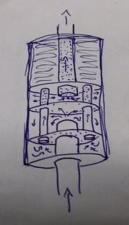

Ajan tappamiseksi purin viton vaimenninta.
Tämmöstä lötyy sisältä:
KuvaKuva
Tulo
Ulos
Virtaukset tuolleen:
KuvaKuva
Loppuillaksi täytyy keksiä muuta tekemistä :lol:

^Eipä ole ihme jos vähän puutuu :roll: . Sanoisin että jotain muuta pitää tehdä ensin ennen kuin suunnittelee ahtimen vaihtoa :wink: .
Olikos kiinni vielä OM606:n vakioahdin? Joku 1,5 bar ahtoja niin toimii varmaan parhaiten eikä pakopaineet nouse paljon yli ahtojen.
TDIfreak kirjoitti:^Eipä ole ihme jos vähän puutuu :roll: . Sanoisin että jotain muuta pitää tehdä ensin ennen kuin suunnittelee ahtimen vaihtoa :wink: .
Mä ajoin tuolla putkella 190 km/h, vakioauto menee 150 :roll: Vakioahdin puutuu 153 km/h kohdalla, tosin sillä teki pahaa jo 130 kohdalla :roll:
Kuvista ei selviä että toi pönttö on todella iso, verrattuna henkilöautoihin.
