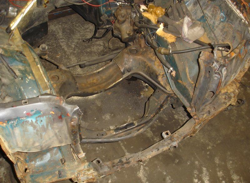

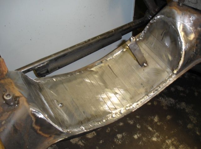

Pitkän radiohiljaisuuden jälkeen tilannepäivitystä.
Alkupäisten purku- ja asennuskuvioiden, tallipaikkojen jne. suunnitelmien kaatumisen jälkeen rupeaa projektissa taas olemaan valoa. Viime viikonloppuna varmistui asiallinen kimppatalli(*), jossa sekä MB-asiantuntemusta, erittäin skarppeja tyyppejä, että mm. tähän projektiin tarvittavaa välineistöä nostureineen päivineen.
Satuin myös saamaan yhteyden ruotsalaiseen hemmon, joka puuhaa pirunmoisella pieteetillä samanlaisen Coupen ja sinne laitettavan OM603 kimpussa. Pirun paljon tietoa on tullut juuri hänen projektistaan. Aluksi ajattelinkin, että huh, piece of cake, mutta sitten tajusinkin, että OM603 ja M104 poikkeavat mitoiltaan toisistaan juuri kriittisessä kohdassa; nimittäin öljypohjan muodossa. OM603 istuu nätisti W114 runkoaisojen väliin ja tulee tarpeeksi alas (suora kardaanilinja) etu-apurungon laikkamadalluksella:
(mm. tästä ja M104 sovittamisesta tarkempaa keskustelua http://www.mersuforum.net/forum/viewtop ... 26#p842026" onclick="window.open(this.href);return false;)
Jolloin OM603 öljypohjan syvin/paksuin(?) kohta asettuu juuri sopivasti "rakoon":
Tähän asti kaikki näytti suunnitelmien valossa hyvältä. Kuitenkin, muutamaa ulkomaista foorumia kahlanneena tajusin, että M104 öljypohja ei sopisikaan etukelkan modauksella. Daaz foorumilta vielä auttoi pohdinnassa oheisen kuvan kera.
M110 mahtuu pystäriin suoraan (siellähän niitä on), M103 edellä kuvatulla laikka-asennuksella mutta M104 ei. Joko pitää rakentaa uusi öljypohja kuten Daaz ehdotti ja siirtää M104 öljynkerääjää kohtaan missä M103 on, tai funtsia uutta eturipustusta.
Mutta, voiko asian ratkaista W107 apurungolla? Siellähän on jopa V8 ja olisi W114 bolt-on. Tämä on sitten viime viikonlopun asia, jota edistetään. Onko jollain tietoa tai ajatuksia, mittoja tms.?

Tuo pystärin apurunko näyttää yhtä onnettomalta kuin mikä itellä oli slc:ssä...
107:n v8:ien (M116/M117) ö pohjat on aika saman mallinen kuin tuo m110:n.
Ääni uudelle öpohjalle, kaikista helpoin ja apurunkokin pysyis varmaan ehjänä...
(ps. pystyn järjestään öpohjan laippaa jos tarvis.)

sepulaakeri kirjoitti:Tuo pystärin apurunko näyttää yhtä onnettomalta kuin mikä itellä oli slc:ssä...
Varmasti juuri näin. 300 SL 107:ssa on M103, mutta M104 ei mahdukaan. Öljypohja ahdistaa...
sepulaakeri kirjoitti:Ääni uudelle öpohjalle, kaikista helpoin ja apurunkokin pysyis varmaan ehjänä...
No jos näin on, niin sitten muutetaan suunnitelmaa 8). Mitä ja miten pystyisit järjestämään?
