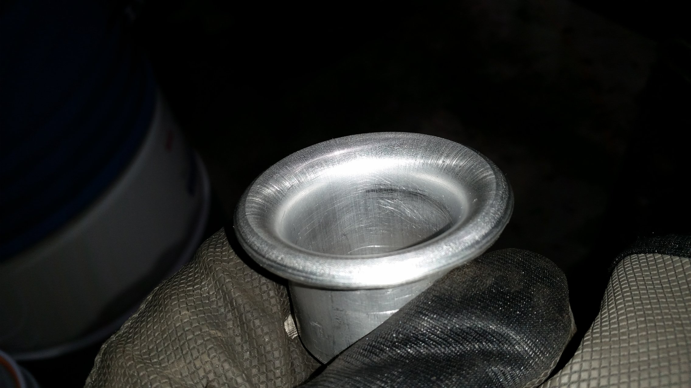

Viesti Kirjoittaja masa201 »
Tötteröjen sovittelua. hyvin istuu :)

jeemu
Viestit: 1075
Re: w201 om605 rassailua
Viesti Kirjoittaja jeemu »
Pikkase vaatis lisää rässiä noi. Muuten :thumbup:
Tierän :) suunnittelussa. Nää kelpaa kuiteski omaan :)ja eiköhän se 90 ° vielä taitu nousoo vaan hinta tötsille sen jälkeen,ja saa sen pari rosenttiakin lisää virtausta.
