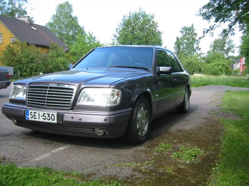

Tänään tuli öljypainevikanen pestyä ja vahattua vaihteeksi. Japipartsiltakin tuli tilaamani vilkut. Nyt on sitten samaa paria vilkutkin :) Kaippa nyt tarvisi vielä tilata kristallivalot myös taakse, kun on tämä kristallitouhu aloitettu.
