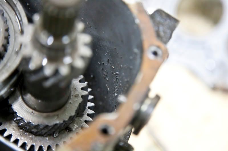

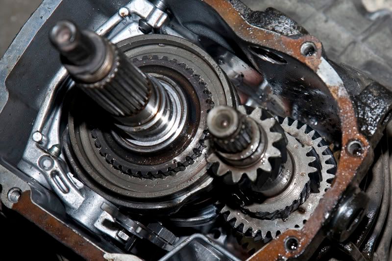

noniin, voimansiirron välyksiinkin tuli lisää selvyyttä. lootassa alko oleen laakeirit jo aika loppu, mikä teki sinne välystä. sitten lopulta koko loota kyrvähti. kesken vedätyksen veto loppu, kun seinään ja rapina ja kolina vaan kuulu. no nosturille ja tutkiin. loota pöydälle, niin selvis jo, että mikä mättää. ei veto menny lootan läpitte. loota auki ja tarkistaan, mikä meni. 2 rattaasta oli hampaita menny aika huolella. pekässä öljyropussakin oli hampaita jo nin paljon, kun mahtu oleen.
no, agentilta uus loota ja taas pääsee mesellä eteenäin. oli aikamoinen ero tässä uudessa lootassa ja vanhassa. ei se vanhakaan ulissu, mutta välyksiä siinä oli. tässä ei oo välyksiä ollenkaan ja vaihteetkin menee napakammin silmään. pistin kokeeks vähän ATF:ää jämäkämpää öljyä lootaan, jos voitelis paremmin. castrolin synteettistä lootaöljyä.
ja pari kuvaa lootasta.
ja sitten koko autosta vähän puhtaampi kuva.
ei toikaan loota varmaan mikään pitkäikänen ole. vinkkiä lootan osalta saa antaa. automaatti olis kestävä, mutta siinä taitaa olla pikkasen enemmän hommaa.

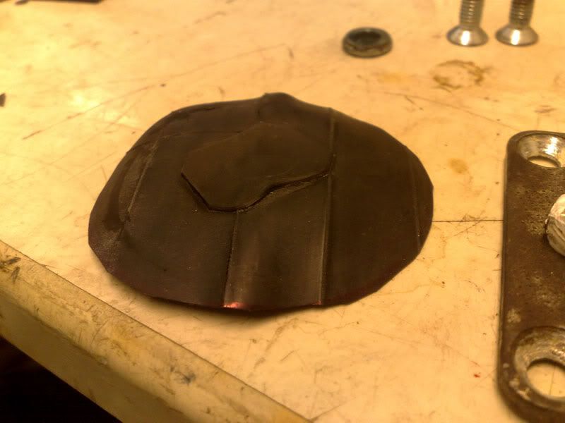

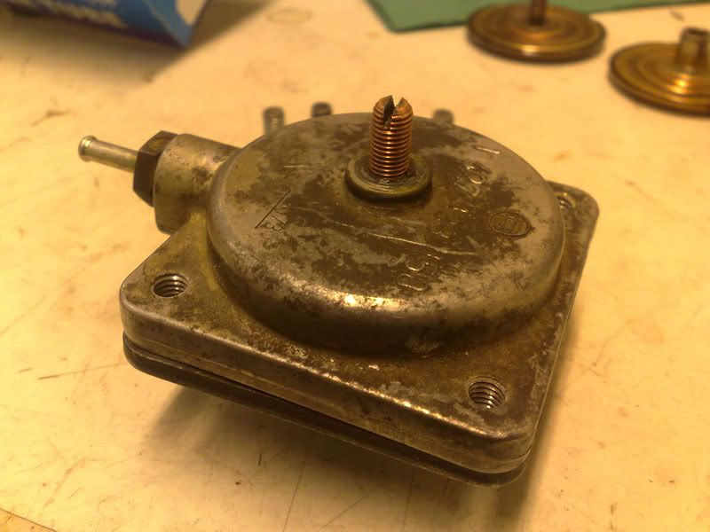

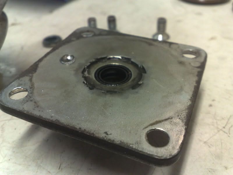

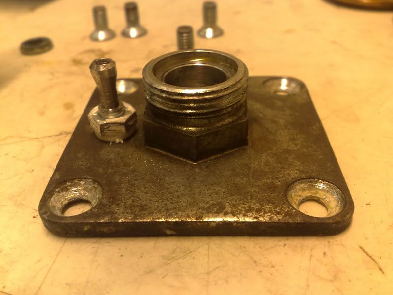

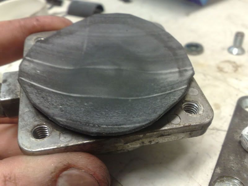

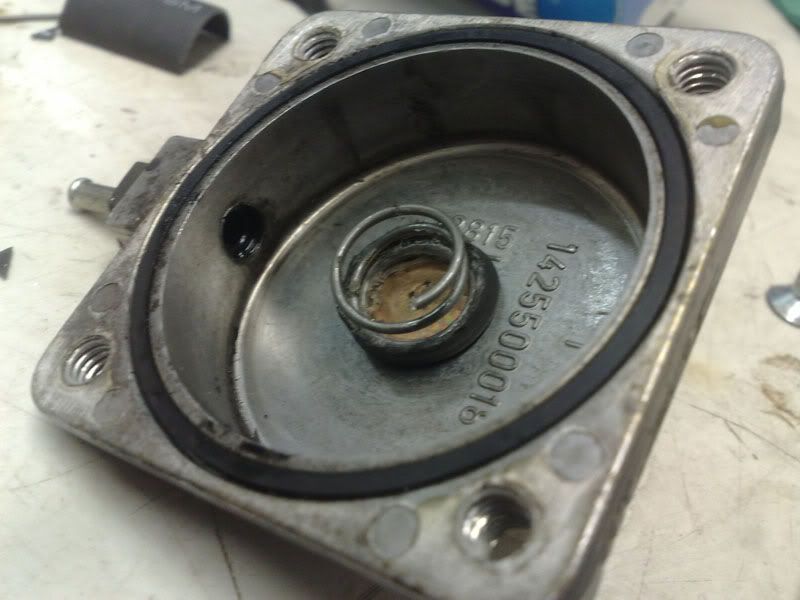

tänään tuli taisteltua savun kanssa. aikasemmin tossa pumpussa oli orkkis morkooli. toiminta oli on/off ja säätövara liian pieni. jos sääti savut pois, niin syöttöjä ei piisannu enää suurilla paineilla tarpeeks. (30 hepan erolla). ekana savua, että kulki ollenkaan, sitten savutus hiipu pikkasen, sitten tuli ahtoja ja taas savutti sairaasti. toiminta surkeeta. no, siihen tuli tehtyä tänään päivitys.
samaan vanhaan morkooliin käytiin käsiks. morkooli auki ja umpinaiset "rasiat" pois ja kalvo tilalle, paine nipalle reikä ja uus nippa paikoilleen. sitten vaan sopivaa jousta muotoileen. alkuun tein yhden jousen, mutta se oli pikkasen liian on/off tyylinen ja savutti liikaa, niin kuvista poiketen siellä on nytten siis kaks jousta. molemmat enemmän tai vähemmän progressiivisiä. nyt toimii kohtalaisen hyvin. savuttaa koko alueella jonkin verran, muttei enää sillain, että jäis täys kaasulla hirveitä pilviä leijuun taakse.
tossa muutama kuva.
tässä on kalvo.
sitten kalvo paikoillaan
morkoolin uus nippa eri paikassa.
ja morkooli toiselta puolen
sitten morkoolin jousi paikoillaan.
sit morkooli melkein läjässä. kuvassa näkyvään nippaan siis ei tule painetta, vaan paine menee morkoolin alapinnassa olevaan nippaan.
W201 250DT 20V

tossa, kun sitä eilen räpläsin, niin meni kyllä hetki ymmärtää morkoolin toiminta. aukes sitten kuitenkin se toimintaperiaate.
siellä morkoolissa oli 2 kappaletta umpinaisia peltikiekkoja. ja kun morkooliin tulee paine, niin niiden kiekkojen sisäinen paine jää pienemmäks, kun ympäröivä paine, jolloin ne litistyy. siitä sitten aiheutuu se, että se pumppuun menevä osa vetäytyy sisäänpäin, jolloin tulee sitä soppaa sitten lisää. ei siis mitään kalvoja originaalissa versiossa.
testailin oikein mittarin kanssa pöydällä sen toimintaa, niin se liikkuva osa liikku kaikki liikkeensä jo alle 1 baarin paineilla. sen jälkeen oli ihan sama antoko sinne 1 vai 5 baaria. siellä se oli pohjassa niin kauan, kun painetta piisas.
tässä mun morkoolissa oli ongelmana se, että liikevara oli liian pieni. jos sääti morkoolista syötön sellaseen asentoon, että sei sauhuta ilman ahtoja, niin ei kyllä sauhuttanu ahdoillakaan. ei siis liikkunu tarpeeks se tappi siellä, vaikka morkoolin pitäis vaikuttaa pelkästään ahtamattoman syötön määrään.
sitten, jos sääti sen sellaseks, että sauhutti jo ilman ahtopainetta, niin sitten se meni jotenkin niin, että 0 baarin paineilla savutti, puolen baarin kohdilla savutus lakkas ja sitten taas jossakin baarin kohdilla savutti ja puolentoista baarin kohdilla ei savuttanu. ja veto oli sen mukaista. kuoppa vääntökäppyrässä..
sit jos sääti sillain, että veti hyvin läpi koko ahtopaine alueen, niin savutti jatkuvasti ihan tolkuttomasti. joutu kaasulla sääteleen savutusta.
nyt sauhuttaa sellasta kevyttä huntua melko tasaseen, eli saa soppaa sopivan annoksen ilmaan nähden.
W201 250DT 20V
