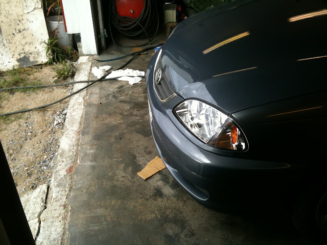

Avensis alkaa olla valmis. Vähän venähti tuo prokkis, kun alkuperäiset purkuosat oli hiukan hakusessa. En viittiny laittaa tarvikepeltiosia, sopivuus on niin huono.
Mynältä soiteltu, mersun pumppu tulee alkuviikosta. :clap: :clap:

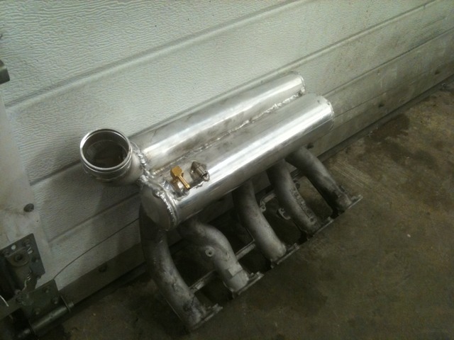

Hitsailin ahtoputkia velipojalle.
Imusarjaa itelle, noille tehoille tarpeeton kyllä, mutta kiva turata :mrgreen:

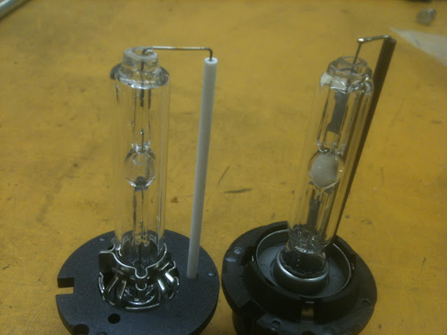

vaihdoin tuohon sijaiskärsijään ajovalo polttimot. Vanhoilla polttimoilla ei autossa sisällä tiennyt että onko ajovalot päällä, jos ei käynyt tarkistamassa. Toisen ajovalon väri oli hyvin punainen, ehkä 15000K.
Kaikenkaikkiaan vaihtotyö hyvin nopea ja helppo homma, n.20min.
Edellisessä xenonvaloilla varustetussa autossa piti kuitenkin purkaa puskuri ja valot ottaa pöydälle jos meinasi vaihtaa polttimot.
Polttimot toimitti Pilteema, väri on hyvä, 4200K oli pakkauksessa. Todellisuus aika lähellä.
Oikea vanha, vasen uusi.

Pikkuholsetin ja imusarjan sovittelua aloiteltu. Öljynpainelinja ja paluu tehtynä. Imusarjaan pitää vielä tehdä tulo.

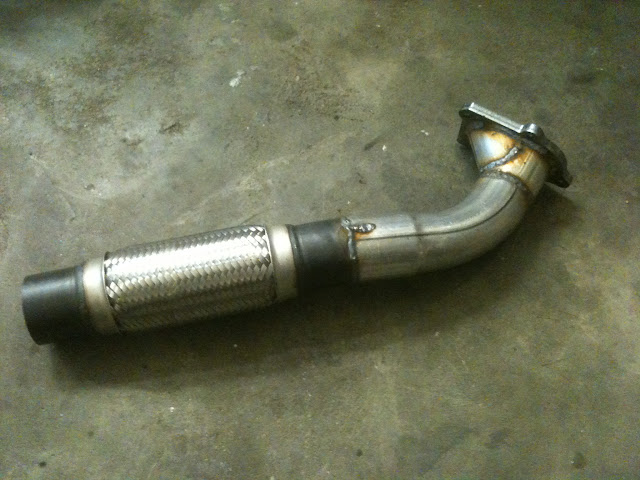

Askartelin tänään pakoputken ja downpipen loppuun. Koko putken halkaisija on 2,5", "katalysaattorikin" löysi paikkansa putkeen. Vaimennin on Dynomaxin kammiovaimennin, eipähän pitäs pörpöttää ihan mahdottomasti. Pelkän absorbtiovaimentimen matalataajuista teinipörinää en juuri kaipaa. Alasputken halkaisija varmasti jakaa mielipiteitä, mutta sitä on mietitty. :| Harrastevehkeet erikseen.
Maalasin hitsaussaumat jollain sinkkitöhnällä, jos ei muuta vaikutusta ni psykologinen ainakin :lol:
Välijäähdytin on muokattu sopivaksi, ja ahtoputket hitsattu. Alavesiletkua pitää muokata että mahtuu menemään ahtoputki alakautta.
Liittimet morkoolille ja ahtopaineen mittaukseen.

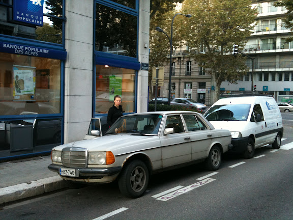

Laitanpa muutaman kuvan arkiston perukoilta w123:sta näin pyhäpäivän kunniaksi.
Ostin auton oikeastaan autolomaa varten, olin juuri myynyt edellisen ja piti saada äkkiä luotettava auto alle.
Ostokunnossa reissunpäällä.
Sitten tuli suomalainen linja-auto.
Talven auto seisoi kotipaikalla tien vieressä, oli auramies talvella muutaman kerran kopsauttanut lumilingolla, kun ei ollut huomannut lumikasan sisällä piileskelevää autoa.
Sitten keväällä tuli insipraatio, ja ajattelin "korjata" kolarivauriot. Autosta piti tulla kesä-auto, mutta sitten joku Marokkolaismies Turusta halusi ostaa auton.
Korjauksen jälkeen, huomaa w124 etulamppu, syylärikin tuli w124:sta. Moottoritieajo oli hiukan haasteellista kun ohjauskulmat ja rengaslinjat eivät olleet aivan tehtaan suositusarvoissa.

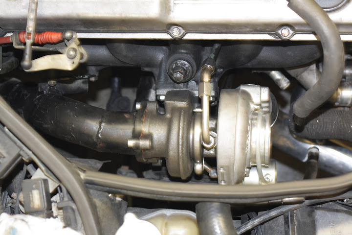

Viimeisin päivitys
Kävin ajelemassa mersulla, herää pikaisesti arvioituna lähes vakion tavoin, ulkona on liian liukasta että voitasiin saada mitään julkaistavaa.
Max ahtopaine oli n. 1 bar ja pakopaine hiukan yli.
Ahtopainetta pitää säätää, koska morkooli on täysin auki vasta n. 1,3 bar kohdalla.
Pakoputki on hiljaisen tuntuinen eikä ahdinkaan hirveästi suhise.
