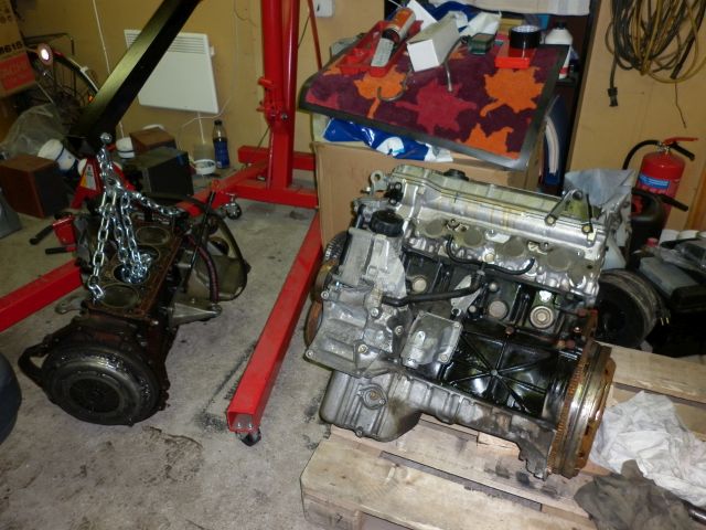

tomant
Viestit: 4005
Isolohko tulossa
Viesti Kirjoittaja tomant »
2,3-litrainen kompressorikone tuli Ruotsista, kiitos Norrbottens Bildemonteringille

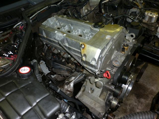

tomant
Viestit: 4005
Re: W201 M111 Kompressor + Turbo
Kone paikallaan, vielä riittää asennettavaa.
