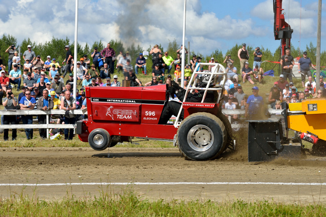

Hieman offtopic mutta tässä kun on aikaa katsella kuvia ja muistella mitä on tullu värkättyä niin näissä vehkeissä ne pultit pyörii kans auki itsekseen vaikka joka kisaa ennen kävi läpi :mrgreen:
Pari kevät ja kesäkautta meni w108 osalta ohi kun tuli kokeiltua tuota tractor pulling touhua tällä laitteella. Paljon tein tuohonkin koneeseen muutoksia että siitä tuli ajettava ja hauskaahan se oli 8)
vw 1.9 moottori joka suurennettu 2 litraseksi, nokka-akseli muutettu, kierroksia moottorissa 6000-7000 väliin, 10mm elementit pumpussa, hx40/hx50 kokoluokan turbo ja yli 5bar ahtopainetta. Syöttöruuvi oli 240 kuution verran auki ja aika kevyellä savulla meni niin voimaakin varmasti oli tarjolla
Kuvat lainattu htphoto.fi
IG: @pyrytakkunen
Viestit: 3819
Re: PTracing w108 320cdi
Tuo on kyllä häiriintynyt laite :) ja hyvännäkönen, täytyy myöntää!

On sitten aika mukavasti lientä tuonne pikkuiseen mukiin tuo 240mm, missähän mahtaa olla 120-130hv per kippo luulisin.
PTracing
Viestit: 1163
Viesti Kirjoittaja PTracing »
MJPfin kirjoitti: La 23.01.2021 20:46 On sitten aika mukavasti lientä tuonne pikkuiseen mukiin tuo 240mm, missähän mahtaa olla 120-130hv per kippo luulisin.
Kyllä siellä arviolta varmasti on tehoa siihen 400-500 hv väliin tarjolla.
Hauska olis nähdä miten mersun 4 pyttynen cdi menestyis tuossa touhussa. Säännöt vain kieltävät moniventtiili kannen. Painon kanssa olis varmasti myös tarkkaa kun koko kone saa painaa 600kg kaikkine täytöksineen ja kuski ajovarusteissa mukaan lukien. Puntarin kanssa tuotakin sai rakentaa että pysyi sääntöjen puitteissa ja jäi mahdollisimman paljon siirrettävää painoa. 1.9tdi:n kanssakaan ei varaa hirveästi jäänyt.
Siinä vielä video missä mies ja kone tositoimissa 2019 kesällä :mrgreen:

Kohtuullisen kiimainen laite, hyvän näköistä menoa ja hieno soundi koneessa!
Viestit: 5662
No jo on vehkeitä :mrgreen: Tuossa ei taida vaihteistoa olla?

S202 kirjoitti: Su 24.01.2021 16:44 No jo on vehkeitä :mrgreen: Tuossa ei taida vaihteistoa olla?
Joo ei ole vaihteistoa. Perällä ja napavälityksillä on tehty sopiva pyörintänopeus renkaalle. Pakki löytyy joka on hollantilaisten tekemä yksinkertainen suunnanvaihto laatikko kardaanin välissä.
