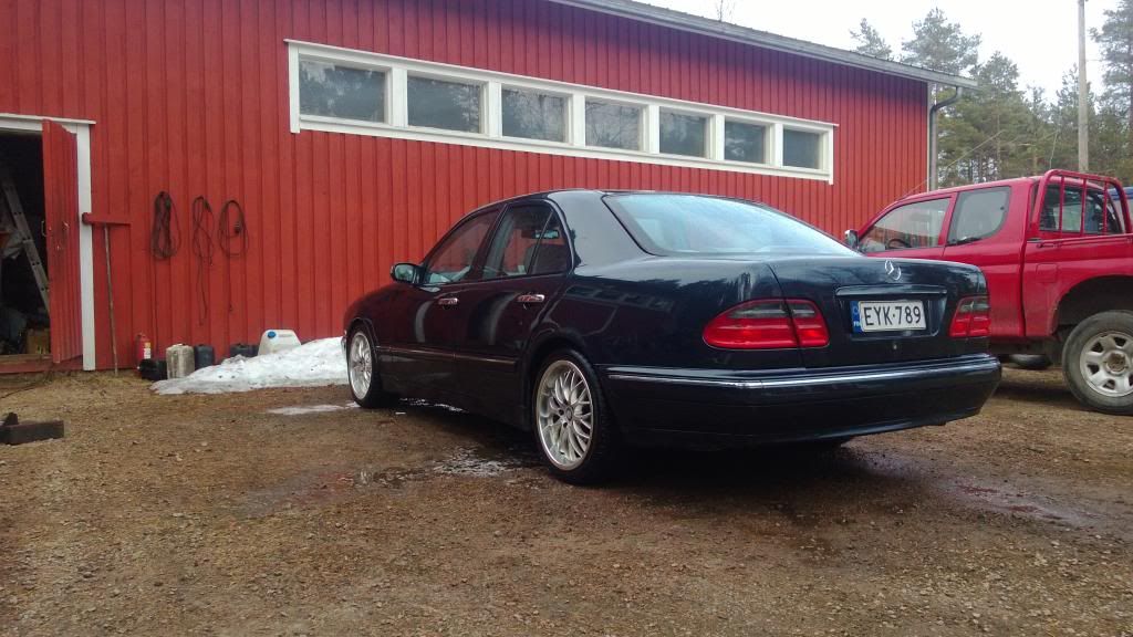

Taski kirjoitti:On kyllä upeet noi barzetan vanteet! En oo koskaan nähny tollasia, taitaa olla aika harvinaiset? Tais tulla autolle toisen väykyn verran hintaa kun tollaset löysit, mistä noita oikein saa? Haluaisin itsellekin tollaset, mutta täytyis melkein autolaina ottaa että pystyis tommoset hommaamaan. Noi sopii kyllä autoon kun autoon, on sen verran tyylikkäät!
No ei nuo nyt minusta mitenkään kalliit olleet, kun tuolta esimerkiksi käy katselemassa. Kumien kera koko satsi maksoi hitusen päälle 800 euroa

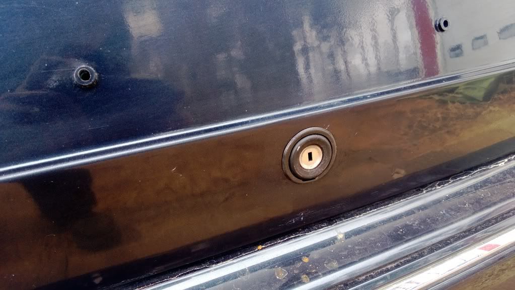

Lähinnä on tullut ajettua eteenpäin ja isompia laittoja ei ole tullut tehtyä. Nyt kuitenkin auringon ilmestyttyä esiin on autonlaittointo herännyt talvihorroksesta ja tarkoitus on ottaa kiinni pari ruostekohtaa, mitkä löytyy kontin lukon ympäriltä ja kuskin lokasuojasta. Kontissa ei vielä läpi asti ole ruoste tullut, mutta lokarissa näkyy mätä jo ulos asti kun tarpeeksi tarkkaan osaa katsoa.
Tänään kävin hakemassa hiomavälineet ja ruosteenpoistoaineet Kärkkäiseltä ja smaragdin musta värikin löytyi paikallisesta maalikaupasta sekoittamalla, kun hyllytavarana sitä ei ollut. Opin senkin, että tätä smaragdin mustaa on Mersulla ajan saatossa tehty 5 eri sävyä, niin käytiin myyjän kanssa kattomassa liuskojen kanssa auton kyljestä se oikea sävy, niin ei ainakaan sävyeron kanssa tarvitse tuskastella.
Haastetta asiaan lisää se, etten ikäpäivänä ole auton peltejä tässä mittakaavassa operoinut, mutta tekemällä oppii ja jos kovin vituiksi menee, niin sitten vaan uudestaan pellille ja uutta yritystä kehiin.

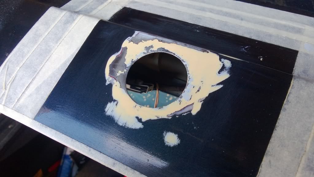

Kesäloma ei vielä koittanut, mutta jopa kokonaan vapaa viikonloppu. Sen kunniaksi kävin mm. kontin ruostekohdan kimppuun ja vaikka mikään seppä en ole syntyissäni, niin kohtuu tyytyväinen pitää olla itsekkin jälkeen ottaen huomioon että homma tehtiin käläkäläpullolla ja vielä kohtuu pienessä hallissa.
Kuvassa näkyy kontissa olevan pahin paikka.
Eli maalit pois, ruosteenpoistoaineet muhimaan päälle tunniksi ja sitten happomaalit, pakkeli ja hionta. Ja sitten vielä happomaali pohjaksi ja oikeaa väriä pintaan.
Ei nyt ihan tullut semmoista laatua, kuin jossain oikeassa maalaamossa, mutta tulipahan ainakin ruoste pysäytettyä ja käytännön kokemus ainakin karttui... Seuraavalla kerralla teen ainakin joitain asioita toisin.
