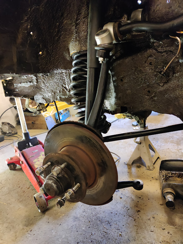

Tänään sain vaihdatettua väljän alapallon uuteen. Aika paljon joutuu purkamaan kyseiseen operaatioon.

Joskus coupea varten tein C- puristimen uuden nivelen puristamiseen tolpan pesään. Vanhat otin irti lyömällä tuurnalla alapuolelta yhteen reunaan... oli kans tolppa kädessä.

Nyt on molemmilla puolilla eturipustukset kiinni ja seuraavaksi pääsee ruuvaamaan ohjauslaitteet kiinni, kun sain ne maalailtua.

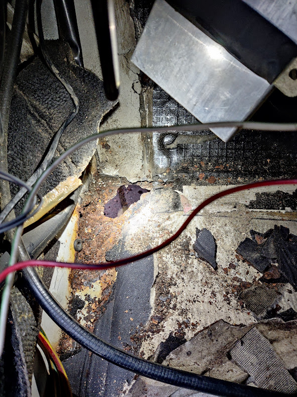

Tänään kerkesin katsomaan mitä löytyy ratin alus muovin alta ja siellähän oli vanha Defan hälytin,mikä on poisto listalla. Siinä oli kytketty käynnistyksen esto niin en vielä ottanut sitä pois.
Samalla tarkastelin hiukan lattian reikää ja sitä katsotaan tarkemmin, kun pääsen talliin hitsikoneen ääreen.
Kuvassa roikkuva hopeinen boksi on vakkarin ohjainlaite. Vakkari ei toimi ollenkaan niin sekin vaatii huomiota myöhemmin.

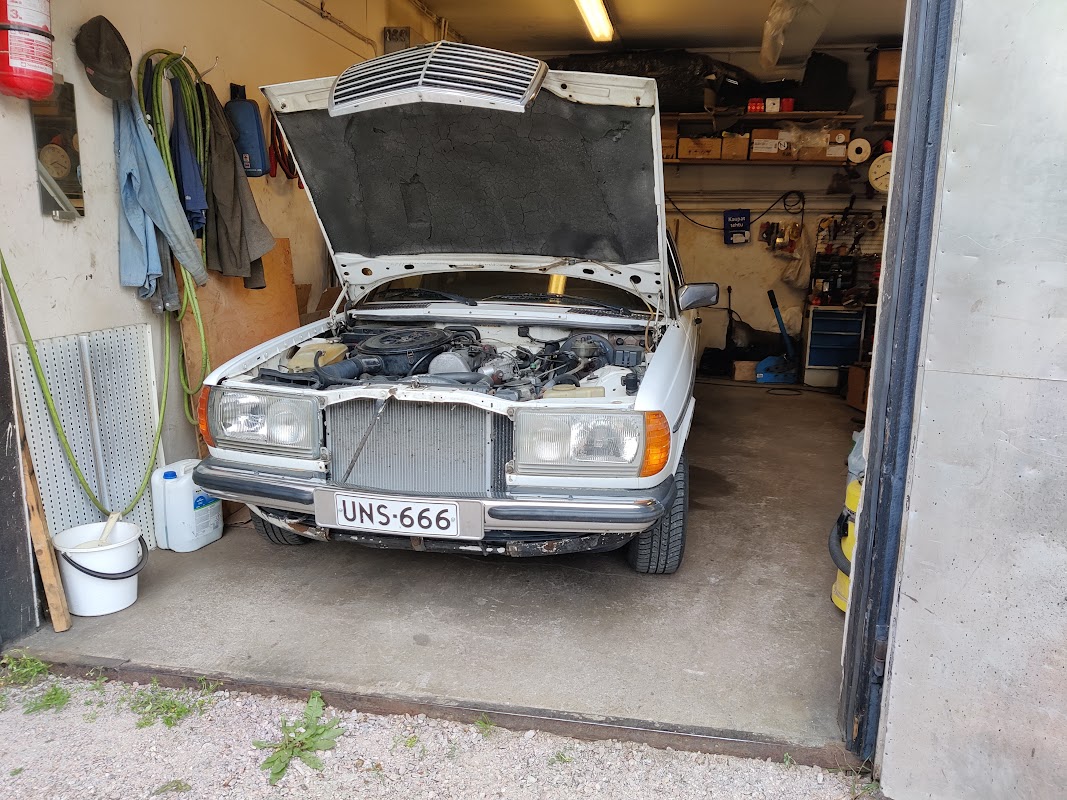

Tänään sain moottorin pestyä ja laitettua paikoilleen sedaniin.
Ennen pesua
Ja pestynä
Muuten olisin laittanut auton käyntiin, mutta ei ollut dieseliä tarpeeksi tankissa ja ei viitsinyt lähteä hakemaan. Ensi viikolla saa siirrettyä pois tallista niin pääsee hitsaamaan farkkua.

Nyt on tutkittu farkun lattian hitsaus tarvetta. Oven puolella etu kulmassa tämän verran.
Ja kaasupolkimen alla tämän verran.
Etulattian sauma näyttää hyvältä, mutta kynnyskotelon vieressä on hiukan ruostetta.

Ei mitenkään paha, eikä yllättävissä paikoissa ruosteet: noihin kohtiin esim. sulaa lumi kengistä talvikelillä ja ne jäävät siten helposti (kylmässä) pitkäksi aikaa märiksi... Kuumissa maissa vastaavaa oiretta varmaan vähempi.
