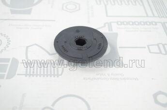

Turbiinin tyhjennyspropun luukku olikin iso korkki joka hajosi takaisin laitettaessa, oli hapristunut muovinen. Uusi merkkiliikkeestä reilut 7 euroa, oli 460 alkuisella osanumerolla niin helposti ois voinu kuvitella ykkösen eteen tai nollan perään.

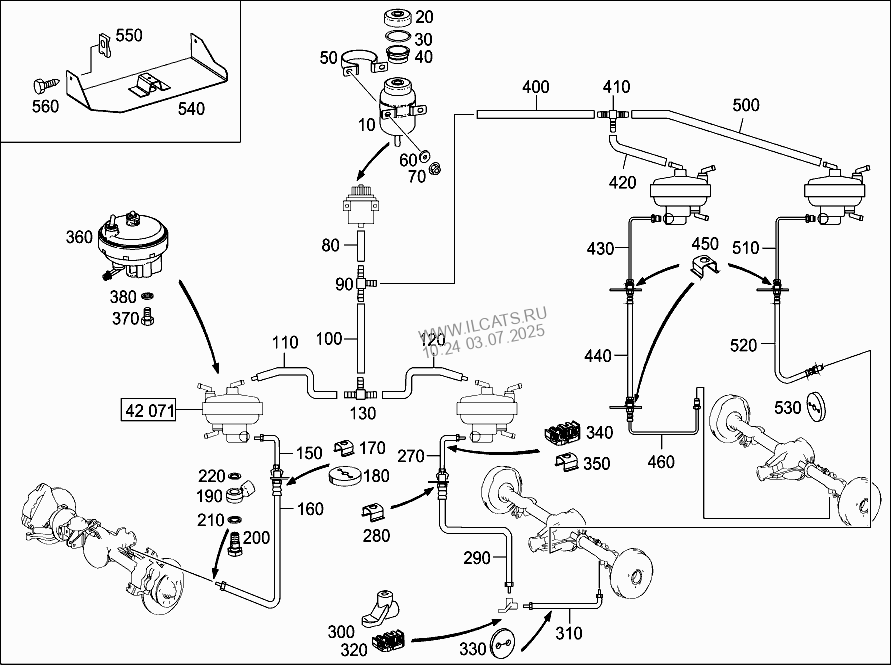

Jakolaatikon tasauspyörästön lukko ei mennyt päälle, eikä toki perien lukotkaan kun ne pitää laittaa tietyssä järjestyksessä. Tutkin vähän systeemiä ja löysin kaksi irrallista alipaineliitosta jotka menee lukkoperien vakuumisysteemiin.
Kuitenkaan jakolaatikon lukko ei mennyt päälle, ennen kun tänään käytin autoa taas ja kytkin vedon päälle auton ollessa pukeilla - heti kytkeytyi. Nyt pitää ilmata takaperän lukko koska siellä on ilmaa letkun uusinnan jälkeen, se ei nyt kytkeytynyt vielä.
Tämä kuva pitäisi olla 2002 mallista, minulla oli vähän eri näköinen systeemi. 2000 mallisessa ne hydrauliikkakellot oli alhaalla jakolaatikon vieressä, tässä 1991 mallissa ne on oikeassa etulokasuojassa sisälokarin takana.
Viestit: 14077
Re: 300GE 1991 koronaprojektina
Työvoitto; takaperän lukko ilmattu. Ruskeaa nestettä tuli ensin ulos ja vähän tummaakin, sitten muuttui kirkkaaksi. Alkoi lukko toimia. Edessä ei vielä mutta oiskohan sekin haukannu ilmaa kun säiliö oli tyhjä? Pitää ilmata sekin ja olla toiveikkaana.
