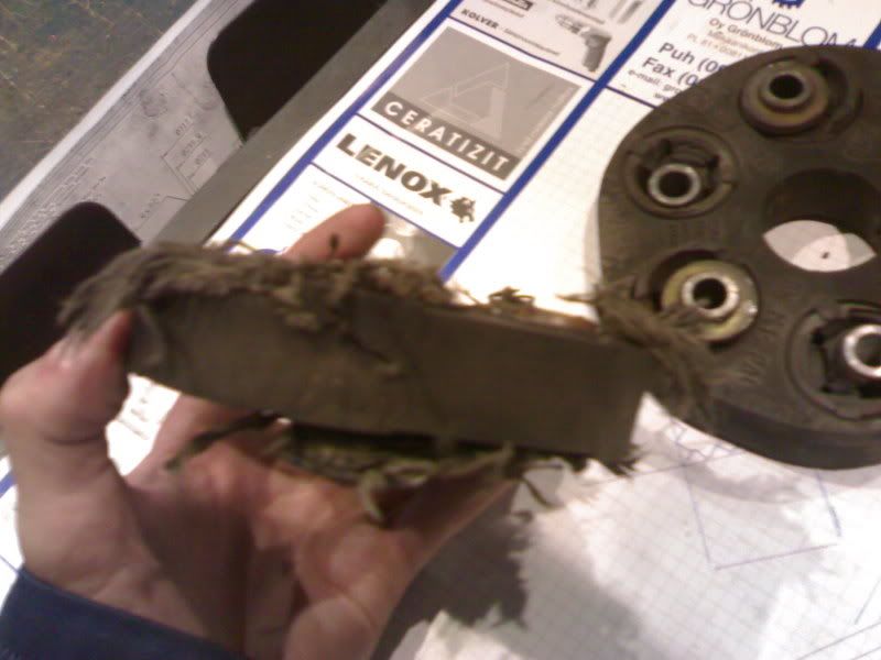

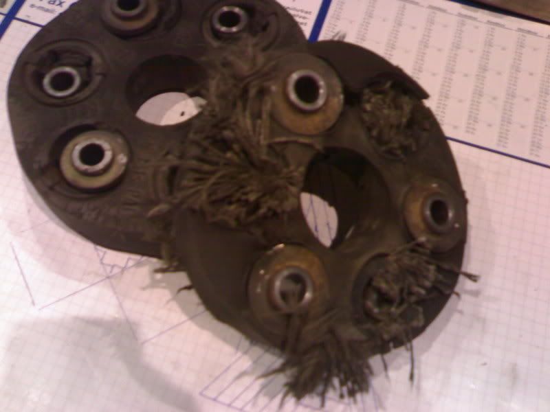

Onko rättinivelet missä kunnossa? Mulla parani huomattavasti niiden vaihdolla. :D 8" subit?? Minkä merkkiset? Itellä ois sama prokkis menossa.. :wink:

Jaa a, enpä tiiä rättinivelistä, pitää katsoa tuossa kun jaksan viedä montun päälle.
Tottelikos tuo "rättinivel" KL-varaosissa nimeä: 4494 Kuminivel etu/taka 90mm?

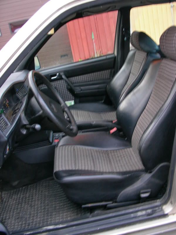

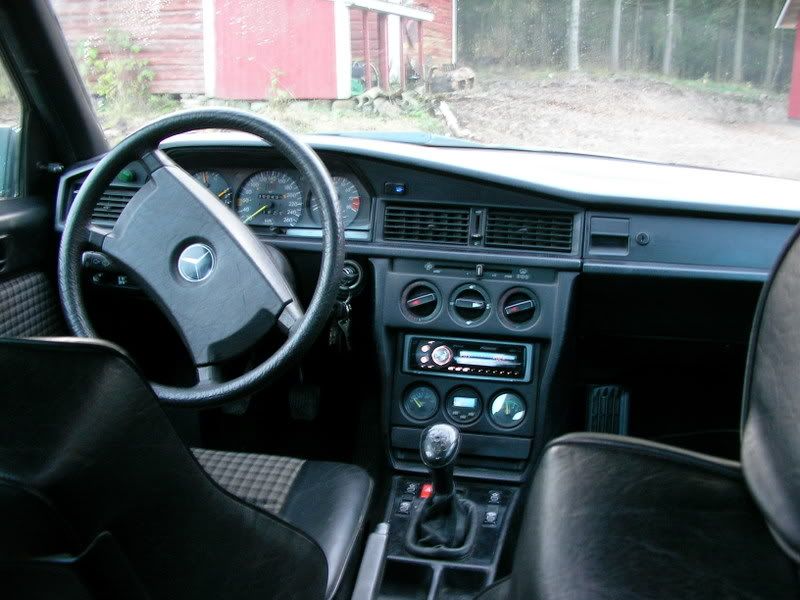

Oiskohan ne juurikin nuo... Tuossa pari kuvaa omistani... 1 ja 2

Liekkö vehon ja kl-varaosien rättinivelien laadussa/kestävyydessä mitään eroa?
Niin ja kait se tuohon cossuun on samanlainen kuin normi 190 meseen.
Jos on erilainen niin pitää vissiin sorvata metallista sellainen..
Kummiskin cossun rättinivelessä on cossun hinta...

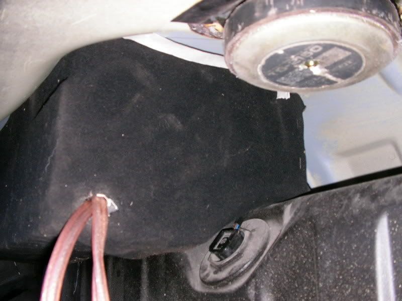

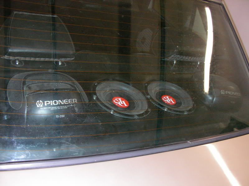

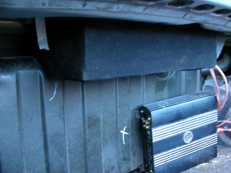

Mutta kajari puoli alkaa hahmottua. Rakentelin hattuhyllyä jonkun verran, muistin jopa ottaa kuviakin! Ja unohdin siirtää ne koneelle :oops:
No huomenna jos laittas kuvat ja vähän kertomusta niistä, no tuli laitettua 4 kahdeksan tuuman kajaria sinne.. ahdasta ehkä vähän..

Prkl kännykkä mäni huoltoon ja siinähän ne kuvat oli... No nyt kotelo on jo kasassa ja kiinnitetty hattuhyllyyn, täytyy sanoa että ahdasta on.
Pitää maanantaina hakea jotain ohutta superlonia tai jotain vastaavaa hattuhyllyn verhoiluun, jos laittaa pelkän nahan siihen niin karun näköinen tulee, nimittäin jokainen niitinkantakin näkyy läpi.
Kävin montusta pitäen katsastelemassa pohjaa, ei ole rätti nivelet eikä mikään muukaan kardaanissa väljää.. Perässä se on, kun piirsin kardaaniin viivan ja pyöräytin välyksen päästä päähän niin se pyöri sellaisen 1cm.
Pitää vissiin tottua elämään pikku välyksen kannsa :? No sitähän se on kun on vanhat autot.

Hattuhylly jo paikallaan, ihan hjuva siitä tuli, kajarit vaan pitäs laittaa kiinni ja ne takapenkit.

Nyt se käke toimii todella hyvin. hitsasin sen mutterin kiinni ettei pyöri läpi, ja rasvasin ja herkistelin koko mekanismin. Pitäs käsijarrun osalta mennä leimalle.. Jos ei mene niin sitten laitetaan auto myyntiin :lol: :lol: sen verran monta iltaa tullu laitettua pelkkää käsijarrua... No saatan perua puheeni tuosta myyntiin laittamisesta.
No tuli hattuhyllykin jo kuntoon ei tullut ihan täydellinen mutta saapi luvan välttää, pitänee laittaa kuvia..

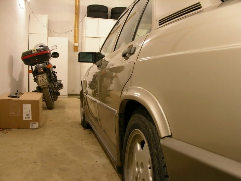

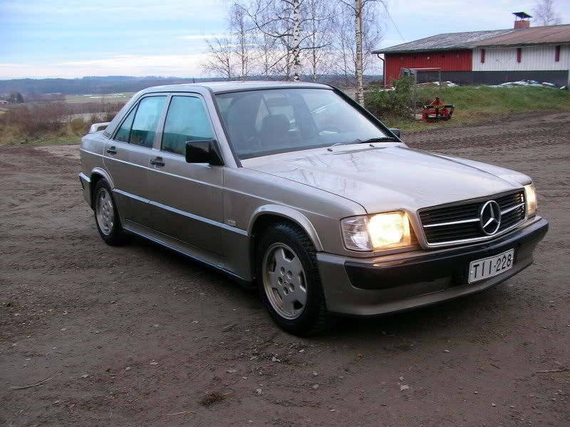

mitkä sulla on nuissa kaarissa?
ex 2.3 16v Cosworth -83
ex 190 2.0D -86
__________________________________________
ei ole sellaista ongelmaa mitä raaka voima ja tietämättömyys ei ratkaisisi
Viestit: 12276
Enpä mäkää oo ennen tollasia bongannut tietääkseni...
tpk_83
Viestit: 283
Paikkakunta: kajjjaani
Viesti Kirjoittaja tpk_83 »
mikäs noissa kaarissa on nyt niin ihmeellistä?

tpk_83 kirjoitti:mikäs noissa kaarissa on nyt niin ihmeellistä?
Samaa kysyn,eikös nuo ihan normi cossun kaaret..?

normi kaaret noi on!

Normi kaaret ne ne on.
Joo taidan jättää kummiskin sen merkin pois, että sen saisi käymään niin se pitäisi "upottaa" pari milliä.

THOOOOOONNI kirjoitti:mitkä sulla on nuissa kaarissa?
2.3 16V mallin alkuperäiset kaarilevikkeet
