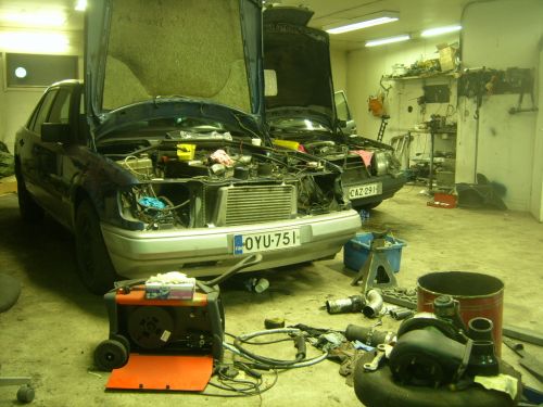

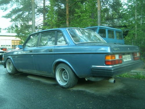

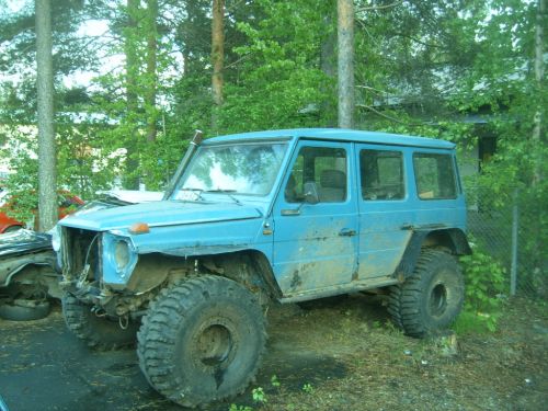

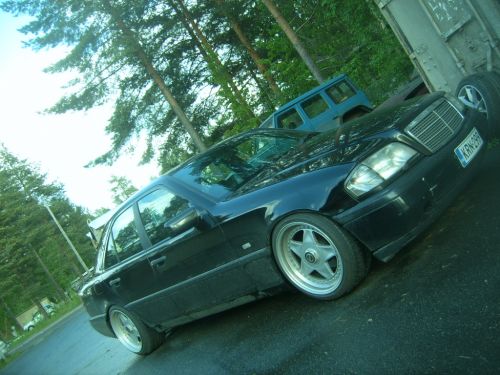

Nyt on tallipaikkakin missä mersua laitella niin laitetaanhan muutama foto, kun niitä on kiva katella.
Veljekset:
GeeWagen med OM603
Vulva 240 tyrpå megaruipalla ja muilla tarvittavilla mausteilla:
Cee härskeillä vanteilla. Olikohan takaset luokkaa 10,5 tuumaa.
Siinäpä olis kuvia osasta kalustoa. Lisää stooria kunhan saadaan jotain turattua. Tuohon toiseen satakaksneloseen on valmistunut pakosarja, niin sen voisi laittaa näytille.

Tänään lähti alapallonvaihtoneitsyys ja tietysti piharemonttina lumihangessa :evil: Vähän tuo pelotti, kun oli lukenut kauhutarinoita netistä. Jousta kasaan puristimilla ja iskaritolpan vedin kuormaliinalla pois tieltä. Sitten vain betonimölkäre tukivarren alle ja pitkä 27mm hylsy pallonivelen päälle ja moukaroimaan. Suojakumin leikkasin pois tieltä. Jonkun aikaa sai moukaroida, mutta tulihan se sieltä. Sitten vain sopiva hylsy pallonivelen alle ja hieman rieskomista tukivarteen. Myöhemmin vaihtuu tukivarret kokonaisuudessaan, kun ja jos ne Saksasta saapuvat. Mainittakoon nyt lopuksi että väljää oli varmaan puoli senttiä, eikä katsuri sitä huomannut, vaikka erikseen tivasin, että missä sitä väljää on.
t.eskola
Viestit: 106
Liittynyt: Ti 22.09.2009 21:13
Paikkakunta: Iitti
Re: 300 turbodiesel -89 sedan. Merciless Benz!!
Viesti Kirjoittaja t.eskola »
Eilen tuli vaihdettua tukilaakeri+kumi. Vanha laakeri ei ollut ollenkaan kumissa kiinne, laakeri kuitenkin ok. Uusi osa oli topran merkkinen, eli kohta vaihdellaan varmaan uuvestaan :oops: Ei kehtais jokaista pikkuosaa tilailla kooällästä. Jotain hetkittäistä ulinaa tuolta kuuluu, jospa tuo asettuis, tai sitten ei. Ajatuksissa tuli murjottua laakeria irroittaessa se kurasuoja pelti laakerin ympäriltä. Onko tuolla jotain merkitystä toiminnan kannalta?
Tänään purkasin vara ASD perän, joka vaikutti varsin hyväkuntoiselta. Ei ollut kuluneet lautaspyöränkään hampaat veitsenteräväksi. Joskus tuli sormet viilleltyä HJ61 peräremonttia tehdessä :thumbdown: Öljyt oli aivan karmeeta tervaa. Aluksi perä tuntui aivan välyksettömältä, mutta kun sai tervat ulos, alkoi sisuskalut liikuskella. Tiivistettä ei takakannen alla ollut.
Mietin, että siirtäisin kokonaisuutena tasauspyörästön, poskilaakerit ja mitä kitkalevyä ja muuta hötsöntötsöä siinä nyt on, autossa olevaan perään. Tuossa varaosaperässä välitys on 3,27 ja lautaspyörä 210mm. Eikös tuohon tasauspyörästö/lukko möllikkään käy tuo 2,65 perän lautaspyörä? Tasauspyörästö näyttäs olevan hyvässä kunnossa ja keskitappi timmi. Kitkalevyjen alla olevat rattaat liikkuu juuri ja juuri sormin. Onx se hyvä vae huano?
Uutta tulis krymppi, stefat, pinjonin laakerit (jos on huonot). Pinjonin laakereita ei vissiin kovin helposti saa ehjänä irki? Jotain muuta uutta? Öljyt tietty :crazy:
Vanha perä ulovoo, eikä se pidä enää. Tosin hydrauliputketkin taitaa olla niin rapeat, että ASD valo palaa, eikä perälle tule painetta toistaiseksi.
