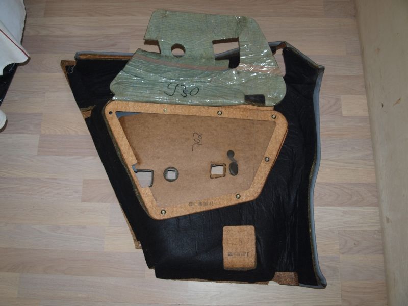

ourait, onko ovipahvissa joku oma jippo miten lähtee irti ilman väkivaltaa?
arska10
Viestit: 7818
Paikkakunta: Vaasa
Re: Kuskinpuolen sähköikkuna ei aukia.
Viesti Kirjoittaja arska10 »
Oven kahvan suojamuovi irti ja muistaakseni siellä oven alareunassa on ruuvit jotka pitää iroitaa ja sitten kangoitaa ulos että
muoviklipsut lähtee irti ja sitten nostaa ylöspäin niin nousee irti noista ylä kiinikkeistä ja tietnkin se oven vetokahva pitää iroitaa
se on ruuveilla kiinni
Viimeksi muokannut arska10, To 26.05.2011 20:17. Yhteensä muokattu 1 kertaa.
Viestit: 12288
takana ei sitte oo klipsuja. Hyvin simppeli temppu ruuvit vaa pois. edessä tosiaan on em koukut ja nostettava ylös.
Mulla takalasinnostimen moottorista oli lämpövastus kärähtänyt ja ei toiminu ollenkaan. Sen voi ottaa pois/laittaa hyppylangan mutta sillon ei suoja toimi, ts. se vastus katkasee virrat jos lasin väliin päätyy esim sormet ja/tai lasi on yläasennossa. Etuovissa on samantyyppinen systeemi mutta osat ei ole keskenään vaihdettavissa.
