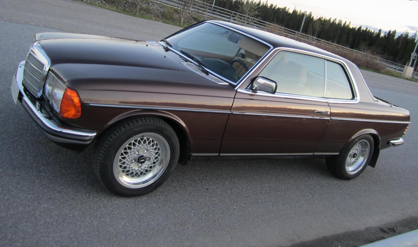

Oikeastaan sen vuoksi mä kyllä alun perin ajattelin kirjoittaa, että tuossa olis kuva sellaisesta Sergeyn mainitsemasta etupyörästä, jossa ET on lähempänä 20:ä. Eli tuossa mun kärryssä on takana 225/50R16 ja edessä 205/55R16. Vanteet takana 8x16 et11 ja edessä 7x16et23. Jousitus on vakio ja muoviset lokarit ovat paikallaan; nuo pyörät eivät ota kiinni. Kuvasta taitaa kyllä vähän huonosti nähdä ainakin etupyörän osalta, kuinka ulos se pyörä tulee...
No, käytännössä se näyttää olevan lokasuojan reunaan nähden suurin piirtein samoissa asemissa kuin takapyöräkin.
