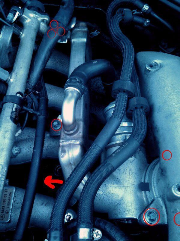

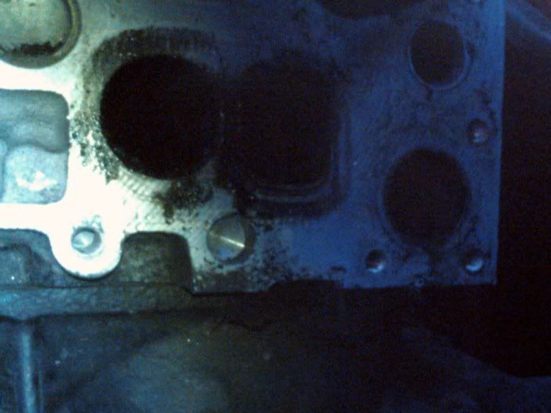

Heips, tässä taas tällainen valokuvafloodi, josko jotain auttais...

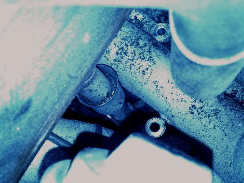

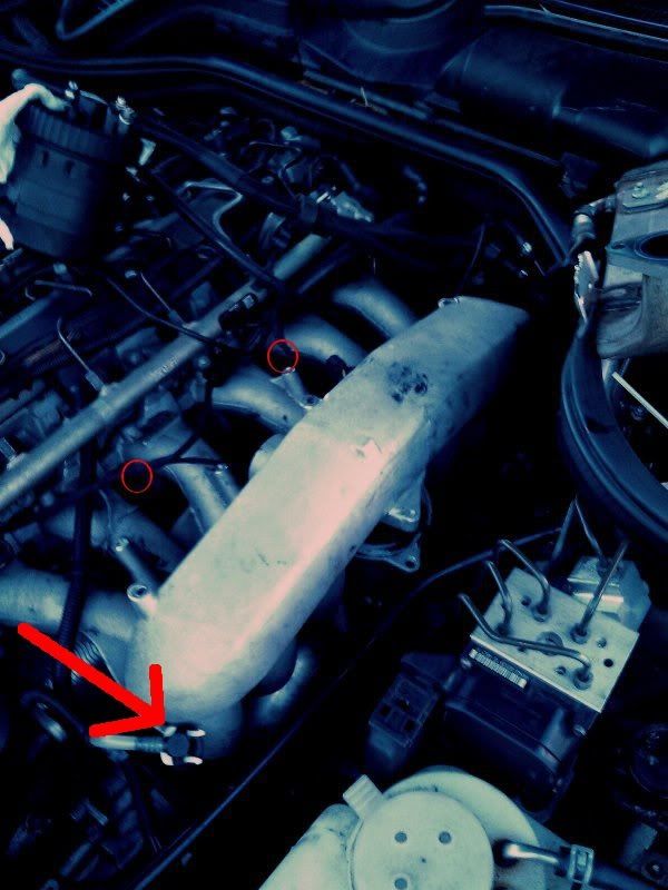

Ensimmäisenä kannattaa irroittaa polttoainesuodattimen purkki imusarjasta ja taitella se nätisti koneen päälle. Tuon irroituksessa ei kauheasti löpöä pihalle lennä, mutta hiukan paperia kannattaa olla käsillä. Seuraavaksi kannattaa ruuvata irti tuo jäähdytysnesteen lämppäri, on kiinni kyljestään yhdellä, ja päästään 3:lla M6 torx pultilla. näiden irroituksen jälkeen pitäisi saada liikkumaan moottoria kohti ja ylös kunhan toinen pää irtoaa EGR:n suulta.
Kun se alkaa liikkua kannattaa varautua pieneen vesivahinkoon. Koko vehje tuo rööri mukaanlukien, sisältää jäähdytyssnestettä joka tulee pihalle. Tässä välissä voi harkita jäähdytysnesteiden vaihtoa ja uutta termostaattia...
Tämän jälkeen kaikki 12(+muutama aivan koneen perällä) pulttia irti koneesta, 3 pulttia irti EGR venttiilistä, 4 pulttia imuläppien moottorista, ja kaikki piuhat irti (itse en keksinyt miten sen startin ohjauksen saa nätisti irti joten pistin poikki). Nyt pitäisi koko hoidon liikkua, auton etupäästä sain itse helpoiten irti kun hieman kampesi ja hivutteli. Eniten ahdistaa siinä öljynlauhduttimen paikkeilla. Toisessa päässä tulee auto niin pahasti vastaan ettei ainakaan itsellä onnistunut sieltä kammeta.

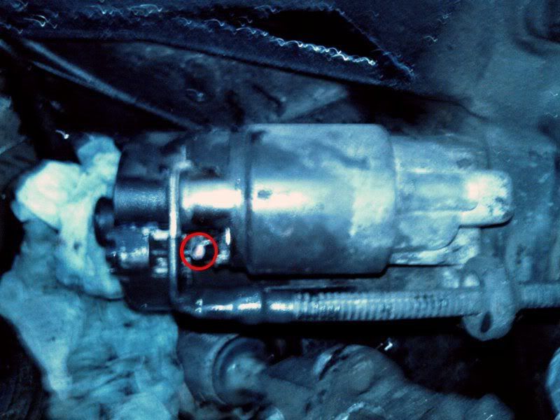

Startin piuhalle kävi kehnosti.. mahtaakohan sitä saada enään takas :/ :D

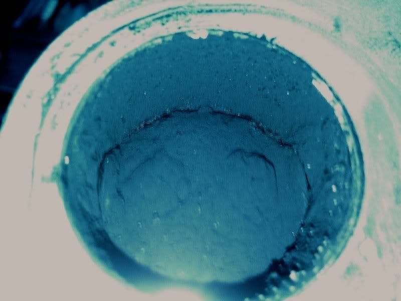

Imusarja muistuttaa enemmänkin pakosarjaa:

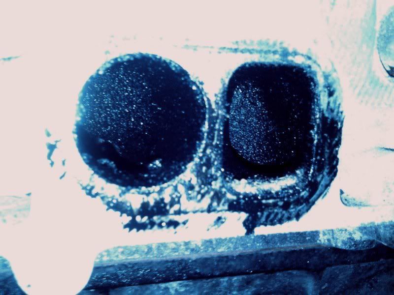

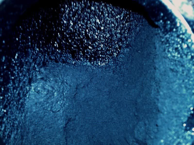

Ja imusarjan suulla on sitten tuollainen reilun puolen sentin röhnäkerros, joka on erinäinen sekoitus öljyä, pakokaasua, höyryä, ties mitä moskaa.

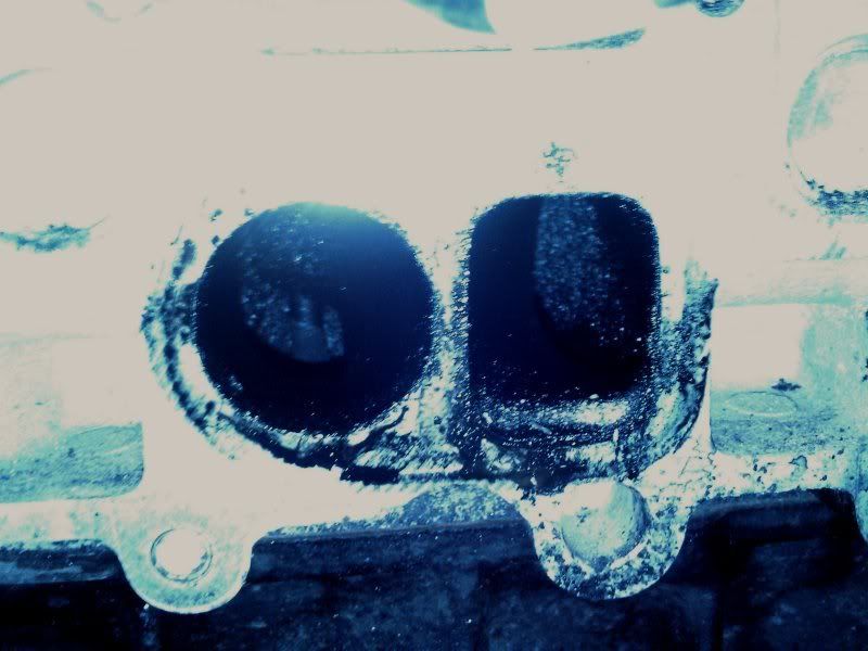

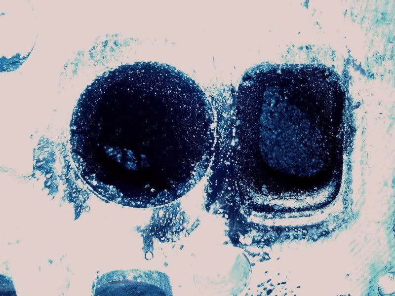

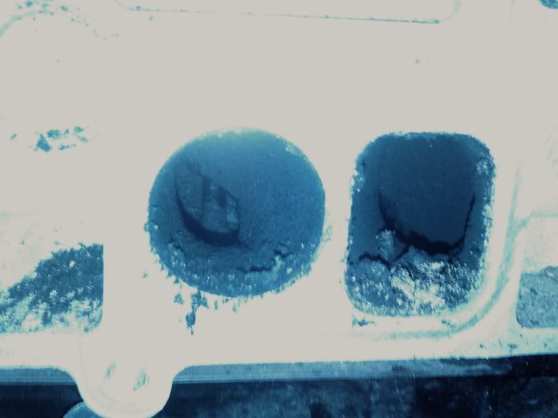

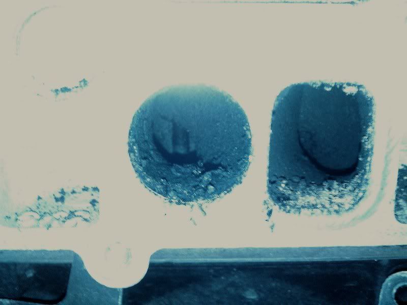

Ja motin imukanavat 1:stä 6:een (perästä keulaan) Kolme ensimmäistä märän litkun peitossa, kolme viimeistä kuivia mutta täysin p**kottuneet:
Nyt on maannut kaikenmoisten litkujen seassa 90L rakennuspaljussa päivän. Jouduin huljuttelemaan tärpätillä että sai töhnät liikkeelle. Ja on sitten tosi p**kasta hommaa. Tuo leviää vaan eikä irtoa mistään millään. Naamakin näyttää jo niin ruskettuneelta että kelassakin jaeltais varmaan rahaa jo ovella... Eli suosittelen kaikille lämpimästi :D Tiedä sitten miten noi röhnät lähtee tuolta kannesta. Vaikuttaa niin hanakalta tavaralta kyllä.
Ihmettelen miten tuollaisen töhnäkerroksen riivama imuputkisto edes vetää riittävästi että kone käy. Joutuihan sen 'sissi' -teltan kaminan horminkin rassaamaan melkein päivittäin kun ei saanu enään pönttöä tulille :)
Kasausvinkkejä hieman:
-Ennen imusarjan sovitusta konehuoneeseen kannattaa kiinnittää pakokaasu/jäähdytysnesteen-lämmityskennon vesiletku. (On aika hankala jälkeenpäin vääntää sinne :oops: )
-Kyseisen letkun sijainnista johtuen suosittelen myös sopivan ruuvattavan klemmarin vaihtoa sinne samalla. (Ei saa puristettua millään kun ei vaan mahdu ja nippuside ei kauaa toimi :roll: )
-Pulttien sijainti & mitat kannattaisi olla merkattuna. (Menee melkoiseksi arpomiseksi kun on ainakin 5 erilaista, varsinkin jos osa romppeista ei enään tule konehuoneeseen :oops: )
Termarin ja imusarjan tiivisteen tilasin KL-varaosalta. Tiiviste MB original noin 20eur ja termari on BEHR, eli OEM, hintaa muistaakseni noin 40eur. KL-klubilaisena tietty huimat alet vielä päälle :)

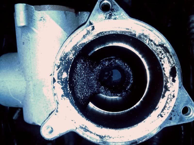

Onko tuo normaalia että pytyt 1-3 on aika kosteita, taitaa olla öljyä, mistähän sitä tulee? Mitenkä ihmeessä se päätyy tuonne perälle eikä etummaisiin pyttyihin ollenkaan?

Hmm...
Vähän wanha topikki mutta itsellähän se meni niin että uitin tuota mokomaa ensin kaikenmaailman yleispuhdistusaine-seoksessa. Eli tolu + kodin putkimiehet yms. cocktailissa pari vuorokautta ja välillä kävin kokeilemassa lähtiskö jostain irtoomaan. No messinkiharjalla lähti kyllä, mutta oli koko kylppäri ja mies naamaa myöden musta kuin yön timo konsanaan...
Noh, koitin huuhtoa enimmät moskat pois ja huljuttelin noin litran verran sytytysnestettä sinne sisään, seuraavana päivänä sitten hölskyttelin sitä pihamaalla ja kaadoin pois nuo nesteet, aivan helkutisti tuli moskaa pihalle, mutta kyllä sinne sisäkaluihin sellanen, ainakin sentin kerros moskaa jäi vieläkin.
Tuossa vaiheessa loppui usko ja vein tuon hiekkapuhallettavaksi. Ei auttanu hiekkapuhallus, se tahna vaan imi ne hiekat itseensä. Siellä ne sitä sitten huuhteli jollain myrkyillä ja peseskeli painepesurilla kolmisen päivää ja puhalsi uudestaan. Tuon jälkeen vielä pariin otteeseen pesty painepesurilla.
Tuolla sitten lähti enimmät töhnät veks, vaikka kyllä sinne sisään katsoessa vielä mustaa näki... Tuo orggis imusarja on todella hankalan muotoinen kun niihin mutkiin ei pääse sopivasta kulmasta painepesurilla eikä hiekkapuhalluksella. Isoja katvealueita jää johon jää tököttiä.
BTriker kehoitti että laittaa sytytysnestettä tuonne sarjan sisään ja sitten hitsaushanskat ja vehkeet päällä pari kertaa polttaa sen sisältä. Tuota en kerrostalon pihassa viitsinyt alkaa kokeilemaan, mutta veikkaan että pari kolme kertaa kun noin tekee ja välissä painepesuria näyttää, niin vois enimmät rojut saada pihalle.
Oma intuitio kyllä käskee välttämään moisen operaation jatkossa kokonaan. Eli jos on noin hankalan mallinen imusarja, niin pienemmällä vaivalla se paikallinen metallipaja valmistaa jo uuden imusuppilon. Samaan syssyyn kun on jo puoli autoa rempallaan, suosittelisin vaihtamaan välijäähdyttimen isompaan.. jos vaan rahaa on.
Viimeksi muokannut blackslide, Su 09.12.2012 12:32. Yhteensä muokattu 1 kertaa.
