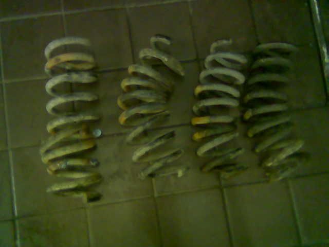

Viestit: 18651
Re: MB jousipuristimista
Säästäväinen tee-se-itse-mies keksii kyllä keinot 8)
Ellei ole käytössä edes niitä mersun jousiin soveltumattomia koukkupuristimia ja on voimakas tahto madaltaa autoa voi sen tehdä niin että lämmittää jousia kaasupilleillä auton ollessa pyörillään kunnes kyseinen kulma on laskeutunut sopivaan korkeuteen :idea: :idea:
Sitten vaan ajellaan. Seuraava omistaja tosin voi olla tyytymätön alustan "toimivuuteen" ja tuo auton korjaamolle jousien vaihtoon.
Asentaja sitten raapii päätään että mitähän h#¤¤%/(ttiä tälle on tapahtunut, mutta pystyyhän se päättelemään.
Tästä halvalla madallusjouset W202:een:
(ellei joku ymmärtänyt huumoria niin ... TODELLA idioottimainen temppu tehty noiden jousien kanssa)
[ http://img.photobucket.com/albums/v452/762-39/jousisarja.jpg ]
