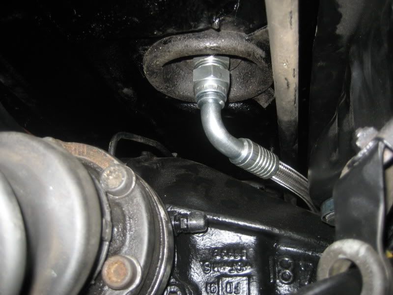

Viesti Kirjoittaja antti_k »
Ite tein 1/2" teflon teräspunosletkusta. näppärää tavaraa tehdä ku saa tankkiinki suoraan sopevan liittimen ja prässätyt päät pitää varmasti naftan oikealla puolen letkua. Kohtuu taipusaaki viel eli helppo tehdä ja hydrauliikka liittimiä löytyy sopevia nuille anl liittimille
Hintavaa tietty mut ei pitäis ahistaa :lol:

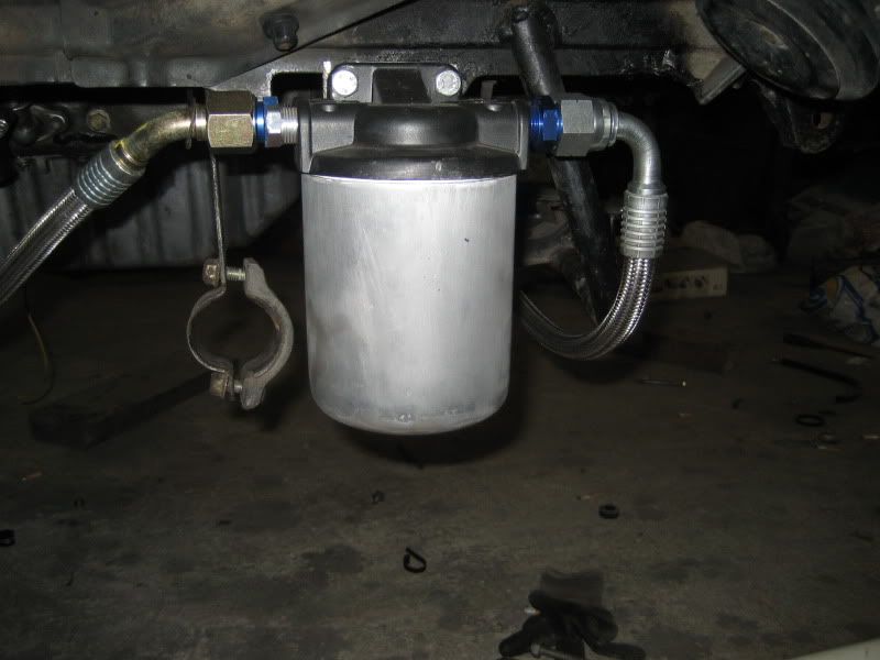

Eiköhän 8mm sisähalkaisija riitä ainakin alkuun. Linjalle ei kannata jättää mitään pullonkaulojakaan, esimerkiksi suodattimiin. Sen takia noita suodatinjalkoja vaihdellaan, kuten tuolla edellä olevassa kuvassa.
