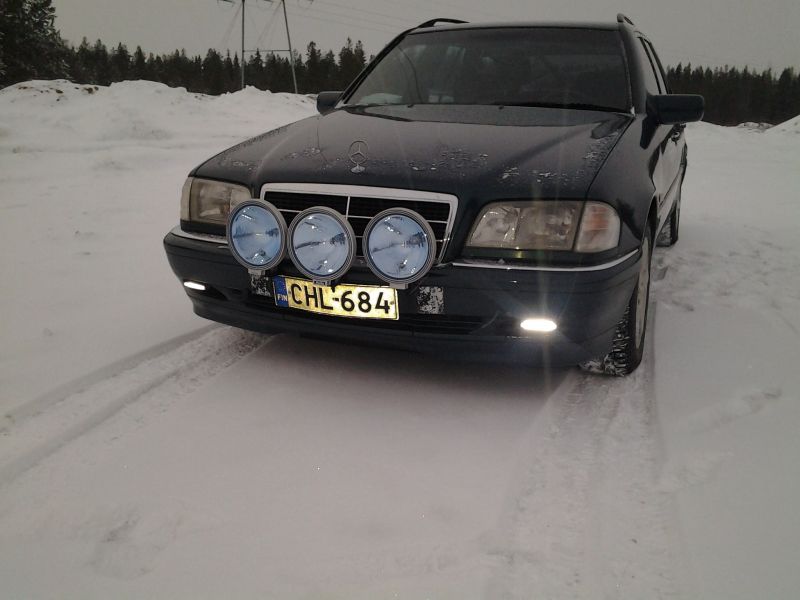

Viestit: 18546
Re: paremmat valot w202
Kaukovalojen parantamiseen lisävalot ovat ainoa hyvä vaihtoehto.
Omasta mielestäni on aika omituista ajatella niiden pilaavan auton ulkonäköä, paljonpa se tuolla pimeässä ketään kiinnostaa miltä 15 vuotta vanha cee näyttää.
Noilla näki ihan hyvin:
