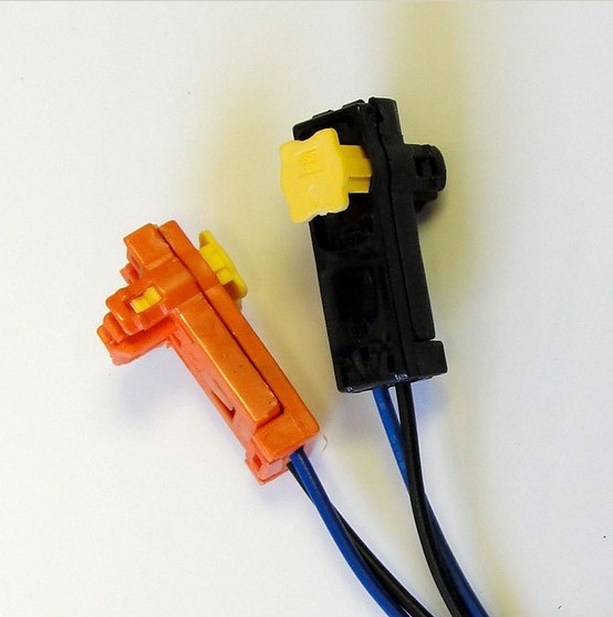

Viestit: 8789
Re: w202 ja väykyn turvatyyny
Empä muista oliko väykyssä tuollanen se liitin.
Tuo keskellä oleva lukitus pitää avata ensin. (nostaa ylös)
jouni.m
Viestit: 66
Liittynyt: La 26.10.2013 21:35
Paikkakunta: Etelä-pohjanmaa
Viesti Kirjoittaja jouni.m »
no joo entä onkos tuolla väliä kuinka päin tuon liittimen laittaa siihen tyynyyn kun näytti menevän molemmin päin??
