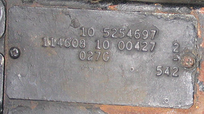

Mistäs näitä varustekoodeja taas löytyikään? (Ja minua vielä asiantuntijaksi tituleerataan! :oops: ) Haku oli käytössä, mutta vanhat linkkivinkit tuntuivat kaikki toimimattomilta. Daaz myös väitti, että pystärin koodit löytyvät kuskin penkin alta, mutta eikö näistä siisteistä vähäruosteisista laatoista ole muka mitään iloa?
114.008
115.117
Mitäs kaikkea hauskaa näistä irtoaakaan?

Kiitos vinkistä! :D
027 - cloth scarlet (red) (from 03.12.1970) (Mikä ihme? Voi tosin tarkoitaa jotain pohjamaalia, koska koodi on värikoodin kohdalla, eikä tällä löytynyt väriä.)
542 - lockable glove compartment (from 01.02.1963 up to 29.02.1986)
920 - deep blue (T) (from 01.01.1972 up to 31.12.1975) (elikäs se Tiefblau)
424 - manual transmission, floor shift (from 01.01.1963 up to 31.12.1976)
553 - dust sealing for body (from 01.02.1966 up to 31.05.1977)
593 - green heat-insulating glass all round, heated rear window, single pane safety glass - tinted strip (from 01.01.1972)
636 - elimination of warning triangle (from 01.03.1973)
Verenpunainen kangas?

Jotain hyvää idästäkin näköjään tulee, tuo numerogeneraattori siis. Tosinäppärä. Kun sarjanumero-decoder vielä toimisi vanhoissa autoissa. :?
Tuo pohjamaali ei ole huono veikkaus, kun auto kuitenkin on lähtenyt tehtaalta alustana.
Olikohan mulla mitään sanottava taaskaan, tulin vaan kommentoimaan ihan osallistumisen ilosta. :P
Ai niin, se asiahan oli tuo kummitteleva kuutoen taas tuossa 114.608:ssa. Kun autohan on 008. Sama on omassani tuossa 023:ssa (siinä lukee 623). Jos joku tämän selittää niin tarjoan oluen.

Daaz kirjoitti:Ai niin, se asiahan oli tuo kummitteleva kuutoen taas tuossa 114.608:ssa. Kun autohan on 008. Sama on omassani tuossa 023:ssa (siinä lukee 623). Jos joku tämän selittää niin tarjoan oluen.
Samaa minäkin ihmettelen. Siinä toisessa laatassa valmistenumerossa on ihan kiltisti 114008...

Vehollakaan eivät osanneet selittää korinvärisessä laatassa olevaa numerosarjaa, valmistenumerohan se ei ole. Yritin tilata 107:aan uutta laattaa, mutta ei onnistunut. Ehkäpä suoraan tehtaalta kysymällä selviäisi.
Olen samaa mieltä että 027 on maalimerkintä, koska on Glasurit merkkikin perässä.

No tuo "cloth scarlet" kyllä tarkoittaa tasan tarkkaan punaista verhoilukangasta.

Timo L. kirjoitti:No tuo "cloth scarlet" kyllä tarkoittaa tasan tarkkaan punaista verhoilukangasta.
Mutta ei kai tuossa maalikoodin kohdalla? Etenkin kun hauturissa on mielisairaalansiniset penkit.
Eli siis normaalisti 027 tarkoittaisi "cloth scarlet" eli punaiset penkit.
-Daaz
Edit: Kun tuota kuvaa katsoo, niin eihän noissa alustoissa ole penkkejä ollenkaan.

No niinpä onkin, hätäinen minä.

Saul kirjoitti:027 - cloth scarlet (red) (from 03.12.1970) (Mikä ihme? Voi tosin tarkoitaa jotain pohjamaalia, koska koodi on värikoodin kohdalla, eikä tällä löytynyt väriä.)
Taitaa koskea uudempia autoja mutta ainakin täällä puhutaan pohjamaaleista 027:n yhteydessä.

Tehtaan papereissa 6=0 syytä en tiedä mutta näin on kerrottu tuolta saksan suunnalta.

Muffler kirjoitti:Tehtaan papereissa 6=0 syytä en tiedä mutta näin on kerrottu tuolta saksan suunnalta.

Se liittyy jotenkin arkistointiin tms. Mutta koska mä saan sen kaljan? 8)
Mutta ei suinkaan kaikissa...

Mielisairaalanväriset ne ovipahvit vasta ovatkin! "Ylälista" on musta, itse ovipahvin yläosa valkoinen ja alaosa sininen. Kyllä se todennäköisimmin pohjaväriä tarkoittaa. Tietenkin nyt voi hyvillä mielin laittaa punaista sisustaa, kun kerran kooditkin niin kertovat. ;)
