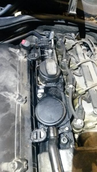

Jos huohottimen öljynerotin (Osanumero 6110100134 / 36930 ENGINE OIL SEPARATOR UNIT) on rikki, niin se pääsee valuttamaan huohotuksen kautta öljyä pakosarjan päälle ainakin OM611 moottorissa. ja se taasen sitten käryää aika pahan hajuisesti. Ja se haju muistuttaa pitkälti suuttimen vuotoa, ei tosin niin pistävä.
Ja se sotkee tuon moottorin päälisen aika hyvin:
mjoo kehno kuva, mutta mustaa öljyä kaukalo täynnä ja se valuu öljykorkin vierestä pakosarjalle.

Pohjaprikat ei vuoda.
Edellisen omistajan aikana on saattanut vuotaa, olisiko näin että kanaviin on jäänyt suuttimien vuodon takia haju ja vain aika saattaa korjata ongelman?

No voihan se haju joksikin aikaa jäädä raikkariin... mutta jos hajua on selvästi ja etenkin kun moottori käy niin tuskin kyse mistään vanhoista jäämista. Ja olet 100% varma että nyt ei yksikään pohjaprikka vuoda? Viimeisen jonka silloin C malliin vaihdoin niin hajun lisäksi huomasin vain kun sumutti WD40 suuttimen juureen ja näki kuplat. Ei supsuttanu, ei ollu ryönänny...

Itse olen tarkistanut suuttimet useampaan kertaan ja käytin myös kerran korjaamolla, he tarkistivat myös suuttimet, ei ole nähty vuotoja. Mutta kiitos vinkistä, tarkistan vielä wd40:sellä!
