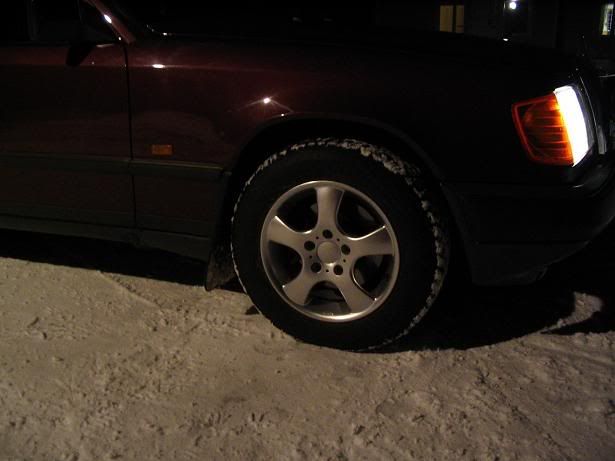

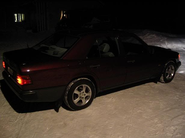

Tulivat auton mukana, miltäs näyttää?
Kiillotettu reuna:
Vanteiden ET on 35 , koko 16" ja leveys 7,5".
Mikä olisi sopiva rengaskoko W124 300 D alle näille vanteille ?

205/55 r16 pitäs olla sopiva

Renkaiksi laittaisin 205/55-16, tai ehkä mieluummin 225/50-16, kun on 7.5" vanne kyseessä :roll:

Mulla on 7.5 16" vanteella 205/55R16 gummi
Hyvin se siihen sopii. Toisaalta mieluummin leveämpi :D

205/55/16 ja 225/50/16 ovat 63,2 cm eli ovat yhtä korkeita. Alkuperäisen
195/65/15 korkeus on 63,5 cm eli ollaan mahdollisimman lähellä
alkuperäiskorkeutta.
Oma valintani olisi 205/55/16 rengas. On huomattavasti parempi ajaa kuin
leveämpi 225/50/16.

Tässäpä kolme vaihtoehtoa joista löysin kuvaa, uusia vanteita hintaluokassa minulle 250-300 € / sarja pultteineen.
Mikäs noista talvirenkaille 15-tuumaisena ?
Ja muuten, 124 farkkuun käy taakse sedanin vahvistetut jouset ja mm. jotkut Saabin iskarit joille joutuu tekemään alatukivarteen uudet reiät.

dealer kirjoitti:Tässäpä kolme vaihtoehtoa joista löysin kuvaa, uusia vanteita hintaluokassa minulle 250-300 € / sarja pultteineen.
[ http://img.photobucket.com/albums/v452/762-39/verity_db.jpg ]
[ http://img.photobucket.com/albums/v452/762-39/PCWthunder15.jpg ]
[ http://img.photobucket.com/albums/v452/762-39/FOXevo1.jpg ]
Alin on parhaan näköinen :)

Viestit: 18836
Tältä näyttää talvirenkailla, kuvat eivät ole hääppöisiä mutta minusta vanne sopii hyvin autoon ulkonäkönsäkin puolesta.
