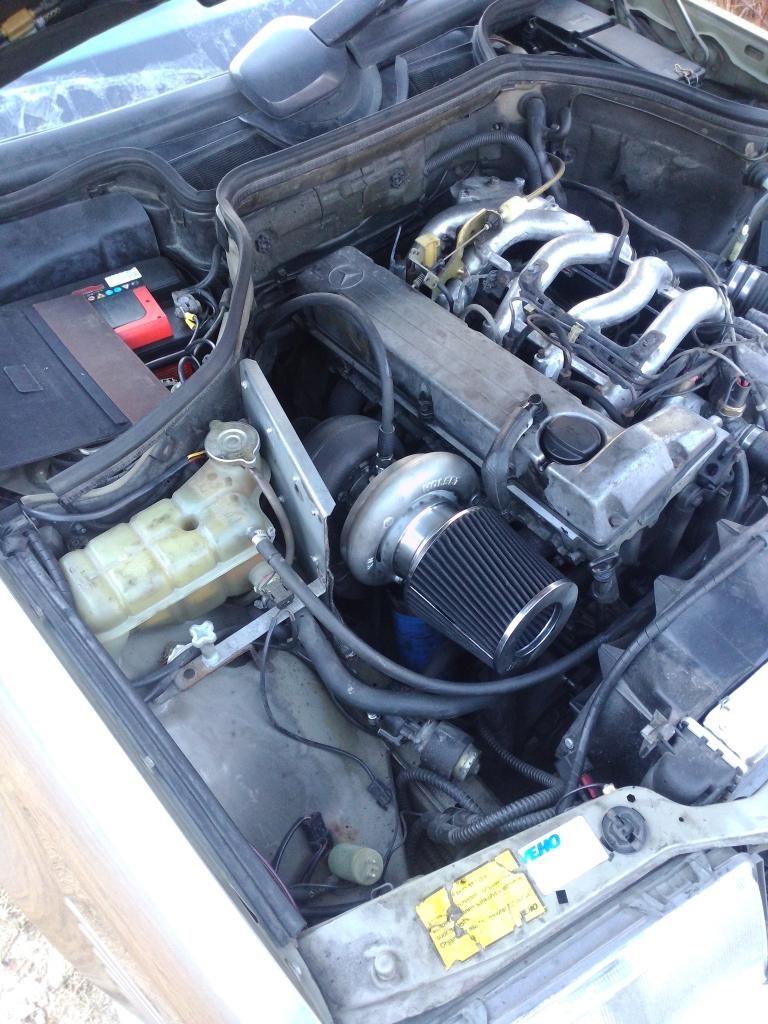

Nykyinen kokoonpano
250d moottori
300 turbon lokarit
5v aski
Muokattu pumppu
Hx40super
Cooleri
Kori 2vuotta sitten purettu osiks ja käyty joka paikka läpi, 2 ruoste paikkaa löyty etu tunkin korvat.
Tuotteet korjattiin ja koko auto maalattiin
Kuvia tulee kunhan saan otettua

Voihan pershe, nyt on ruvennut mekkeri sylkee sinistä putkesta koko tienoon täydeltä, tosin vain kylmällä koneella :crazy:
Mistä lie johtuu, öljy ei oo vähentynyt kummiskaan
Jari Ke
Viestit: 5483
Re: w124 200d
Viesti Kirjoittaja Jari Ke »
j4rvinen kirjoitti:Voihan pershe, nyt on ruvennut mekkeri sylkee sinistä putkesta koko tienoon täydeltä, tosin vain kylmällä koneella :crazy:
Kuvassa paisari näyttää lähes tyhjältä eikä o niin sanottu ettei olis ainakin joskus ollu öljyäkin nesteitten joukossa ? Tartteeko nestettä lisäillä kuinka tiheään?
j4rvinen
Viestit: 22
Liittynyt: Pe 24.10.2014 06:50
Re: w124 200d
Viesti Kirjoittaja j4rvinen »
Juu kuvassa on paisari lähes tyhjä, mutta se on sen takia kun oli nesteet ulkona sillon, vaihdoin siis uudet. :D
Ei oo tarvinnu lisätä nesteitä, tosin savutus alko juuri sen jälkeen kun vaihto öljyt ja nesteet ja kaikki suodattimet ja turbon vaihdoin :think:
Ite ruvennut pelkäämään nyt että polttais öljyä ja että mennee kiisseliä öljyn sekaan niin ettei öljyn määrä laske :eh:
Yrittäny nyt seurailla että muuttuuko öljy liruks tai haiseeko, mutta ei viellä ainakaan
Nyt äkkiä jostain se 250turbo motti :P

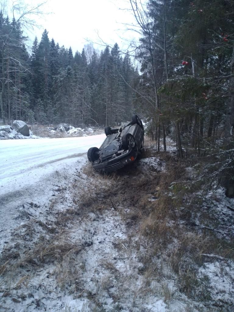

Nyt kävi näin :?
Eli nyt tarttis vähän osia, tällä hetkellä tiedossa
-kuskin ovi+lasi ja peili
-kuskinpuolen taka ovi
-kuskinpuolelle etuloksu
-etupuskuri
-tuulilasi
-vas. Etuvilkku
airaksela
Viestit: 745
Re: w124 200d
Entäs KATTO?
j4rvinen
Viestit: 22
Re: w124 200d
airaksela kirjoitti:Entäs KATTO?
No joo oishan se tietenkin varmaan helpompi vaihtaa kun oikoo

vauhtia oli niin vähän että ei tullut kuin pinta vaurioita
imafinland
Viestit: 11
Liittynyt: Ke 26.11.2014 12:44
Re: w124 200d
Viesti Kirjoittaja imafinland »
Saanko kysyä miten ihmeessä tommosessa kuhassa saa lumisella tiellä auton katollee ojaan :lol:
airaksela
Viestit: 745
Re: w124 200d
_reko_ kirjoitti:varmaan tarkoitti että mahtaakohan tota enää kannattaa korjata :)
Sitäkin ja melkovarmaan venynyt se katto=löysä. Ei mikään helppo oikoa.

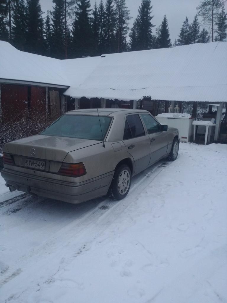

W124 300d hankittu tuuraamaan tai korvaamaan kaks satku, kahtotaan nyt mitä tekee :D

Kuvia
