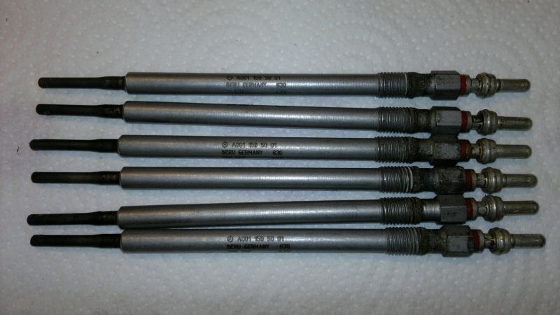

OM642:seen vaihdoin, eli pitkät ohuet tulpat. Jostain nähnyt kuvia, joissa kierreosa karstassa, jota pitää sitten jonkinmoisella kalvimella ja rasvalla puhdistaa? Ei enempää kokemusta, mutta oma vaihtohomma onnistui niin kivuttomasti, että jäin siihen uskoon, että tunkeutuva spray ei ainakaan haitannut.

Kyllä se sieltä kynttilän varresta jumittaa. Jumittaminenhan tapahtuu silloin, kun hehkun kartiomallinen tiivistepinta alkaa vuotaa, ja noki ja karsta menee hehkun väliin. Jumittanut tulppa on myös irroitettuna aivan toisen värinen, tiivistepinnan ja kierteen välinen osa on jumittaneessa aivan karstainen kun hyvin ehjässä se on puhdas(tai rasvattu).

mazza kirjoitti:Kyllä se sieltä kynttilän varresta jumittaa. Jumittaminenhan tapahtuu silloin, kun hehkun kartiomallinen tiivistepinta alkaa vuotaa, ja noki ja karsta menee hehkun väliin. Jumittanut tulppa on myös irroitettuna aivan toisen värinen, tiivistepinnan ja kierteen välinen osa on jumittaneessa aivan karstainen kun hyvin ehjässä se on puhdas(tai rasvattu).
Noissa pitkissä hehkuissa ei ole samanlaista selvää kartiota kuin paksummissa. Tulipa vaan mieleen, että olisiko kannattanut sivellä keraamista rasvaa koko tuohon varteen.. eli kuvassa hopeisena näkyvään osaan, eikä pelkkään kierteeseen? Meinaan, jos se siitä osasta mahdollisesti jumittaa?

Missäs moinen hehku on? Kyllä ainakin OM61x- ja 64x-sarjan rivi-CDI:ssä on hehkussa tiivistävä kartiopinta. Toki tuossa kuvassa kuvakulmakin taitaa hämätä. Vaikea kuvitella, että hehku tiivistyisi millään muulla kuin kartiolla.
OM611-613 ja OM646-648 käyttää tämän näköistä hehkua:
EDIT: Se oli siis OM642:n hehku. Siinäkin on näköjään kartio, mutta kulma vain on paljon suurempi.
