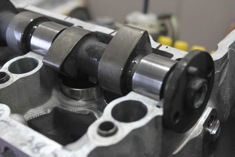

Re: Nokkien hionta OM605/606
Pyydä jube R-koneistukselta nitraus niihin nokkiin, ei maksa paljon lisää, ja käyttöönotossa oikeanlainen sisäänajo nokille.
Typetyksessä (pitkä nitraus) kappale kuumennetaan ammoniakkialtaassa ja jäähdytetään hitaasti huoneen lämpötilaan. Ammoniakiin hajaantuessa vapautuva typpi tunkeutuu teräksen pintaan ja muodostaa kovan ja kulutusta kestävän pintakerroksen.
Pyydä myös että mahdolliset kierteet nokassa on suojattu nirtauksen ajan, mulla meni nokka-rattaan kierre vähän tukkoon tuossa yhteydessä, piti ajaa kierretapilla puhtaaksi.
Lähde: http://www.mersuforum.net/forum/viewtop ... 44#p664944" onclick="window.open(this.href);return false;
Muutoin ei oikein voi ottaa kantaa tarvitsetko hydraulisten nostajien tilalle kovat, kun asiaan vaikuttaa venttiilin paino ja jousien voimat. Kyllä hydraulisilla nostajilla on tehty moottoreita jotka kiertävät yli 7000 rpm. Mersun nostajien toimivuudesta en osaa sanoa mitään.

J.Kulmala
Viestit: 1261
Liittynyt: Ke 29.01.2014 20:04
Viesti Kirjoittaja J.Kulmala »
veskola kirjoitti:Pyydä jube R-koneistukselta nitraus niihin nokkiin, ei maksa paljon lisää, ja käyttöönotossa oikeanlainen sisäänajo nokille.
[ http://www.skg.fi/tile002/w638/pic/p0741.jpg ]
Ainahan sitä joudutaan muokatun kone-elimen, tässä tapauksessa nokka-akselin kulutuspinta pintakarkaisemaan, oli se sitten nitraus tai muu karkaisutekniikka ( sähkö / liekki / plasmaruiskutus ) jne. Koneistuksessa luulisi kaikilla koneistamoilla olevan RA-pinnanlaatu tiedossa.
