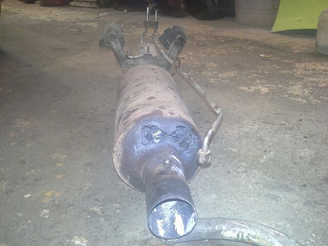

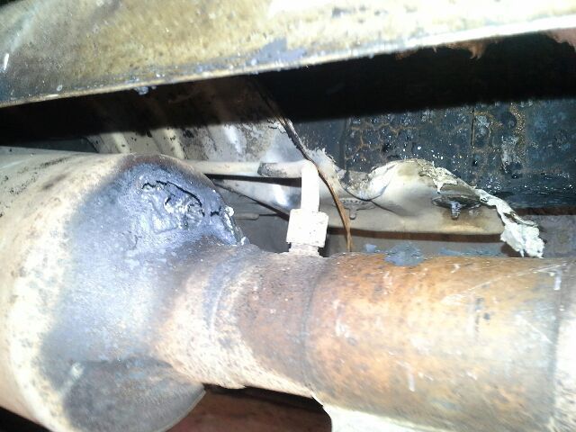

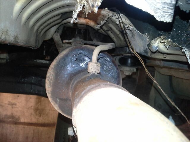

-07 270tkm
Aivan v¤tun paskoja pönttöjä. Välittömästi pois käytöstä!
